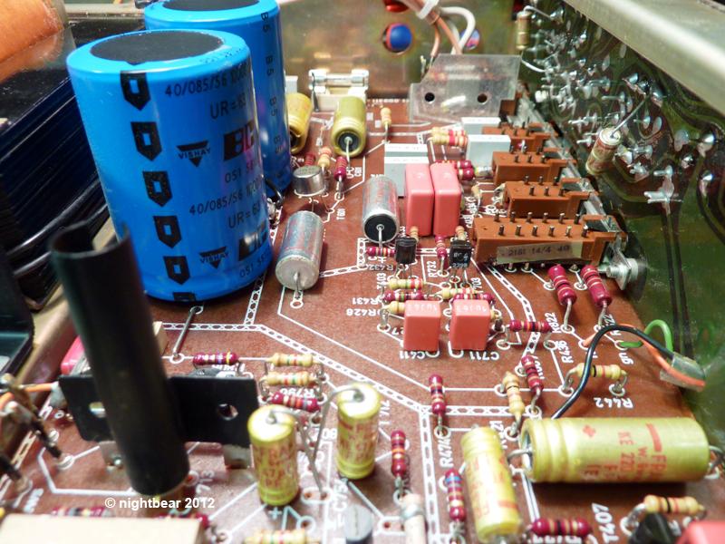

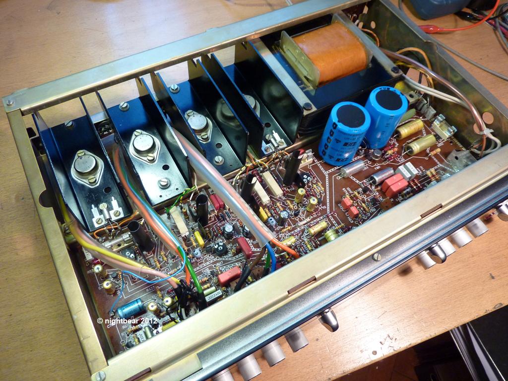

Nun zunächst einige Bilder:
Die beiden axialen 1µF Elkos am linken Rand sind auch Koppelkondensatoren. Ich habe sie nachträglich noch durch WIMA MKS ersetzt. Die beiden alten Elkos hatten ESR-Werte von 58 bzw. 38 Ohm. Es ist erstaunlich, dass die ESR bei weitgehender Einhaltung der Nennkapazität mit den Jahrzehnten doch stark ansteigen und vor allem sehr unterschiedlich stark ansteigen.
Ganz vorne rechts sieht man einen grünen Drahtwiderstand mit Auslötsicherung.
Er hat 12 Ohm und liegt in der Verbindung Mittelanzapfung -> Masse.
Er soll wohl auslösen, wenn die Schmelzsicherungen für eine der Versorgungsspannungen ausgelöst haben und damit auch die zweite Hälfte der Ub unterbrechen?
