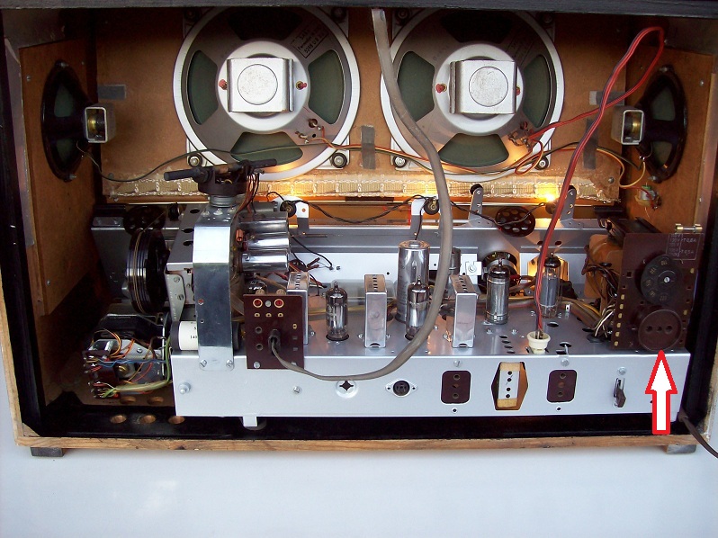

      So,habe jetzt alle Teerkondensatoren gegen neue ausgetauscht,aber einen habe ich übersehen wie auf dem Foto zu sehen ist. Oder ist das kein Teerkondensator so das der drin bleiben kann? Da kommt man nämlich sehr schlecht dran.

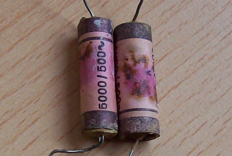

      Hallo alle zusammen
      Kann ich für die beiden Kondensatoren auf dem Foto auch ganz "normale" Kondensatoren vom Volker nehmen? z.B. diese:
      http://shop.antikradio-restored.de/product_info.php?cPath=5_9&products_id=583
      Die Kondensatoren (5000 pF,500Volt ~)sind direkt über dem Netzschalter montiert.
      Sie sind beide am Chassis angelötet und am anderen Ende jeweils an die beiden Adern der Netzleitung. Welche Funktion haben diese Kondensatoren?
      Wenn die Kondensatoren durch einen Defekt mal Durchgang haben sollten steht das ganze Chassis doch unter Strom, oder liege ich da falsch?
      Folglich besteht dann ja Lebensgefahr wenn jamand das Chassis berührt.
      Oder kann man die auch einfach weglassen?
      Gruß Manni
      Hallo Manni,
      die beiden Kondensatoren dürften Entstörkondensatoren sein, sie sorgen dafür, dass die Störungen aus dem Stromnetz nicht zu Störungen im Radiobetrieb führen. Ohne diese beiden Kondensatoren dürfte es zu Brummen beginnen.
      Von Volker kannst du hierfür nur diesen nehmen: http://shop.antikradio-restored.de/product_info.php?cPath=5_29&products_id=290
      Dieser schlägt nämlich selbst bei einem Defekt nicht durch, dadurch bist du vor Stromschlägen sicher.
      Bei solchen Enstörkondensatoren gelten besondere Sicherheitsstandards, da, wie du schon schreibst, im Fehlerfall die Netzspannung am Chassis anliegen würde. -> Lebensgefahr!
      Ich vernute, dass es sich hier um die Entstökondensatoren handelt.
      Wenn sie sich auf der Primärseite des Netzteils befinden, darfst du sie NICHT gegen die von Dir geposteten Kondensatoren austauschen.
      Bemühe bitte die Suchfunktion und suche nach "Entstörkondensator" oder "XY-Kondensator"
      Zu diesem Thema wurde schon viel von den Experten hier geschrieben.
      EDIT: Da war jamend schneller als ich. ;)
