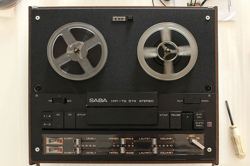

SABA TG 574
      Moinsen,
      vielleicht hat jemand von Euch eine Idee.
      Ich habe hier ein TG 574, das große Probleme mit der Geschwindigkeit hat. Damit meine ich sowohl die exakte (z.B. 9,5 cm/s) als auch diese konstant zu halten. Dem Antriebsgummirad (6) zu helfen und die Federkraft testhalber mit der Hand zu erhöhen, bringt schon einiges.

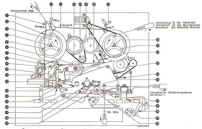

      Hier mal die Übersicht:
      Ein paar kleine Tips:
      Zuerst gehe ich mal davon aus, daß Du den gesamten Bandlauf ordentlich gereinigt hast. Alte, schmierige Bandreste auf den Führungen müssen auf jeden Fall beseitigt werden.
      Rolle 6 unbedingt auf harten/glatten Gummi prüfen. Ggf. die Rolle auf der Lauffläche mit feinem Schmirgel aufrauhen und die Oberfläche mit Waschbenzin wischen. Das löst Fett aus dem Gummi und löst auch die Oberfläche leicht an. => Griffigkeit wird erhöht.
      Alle Laufflächen, auf denen der Gummi läuft gründlich mit Isopropanol entfetten. Die Feder möglichst nicht versuchen nachzuspannen, damit macht man häufig mehr kaputt als alles Wert ist!
      Die Capstanwelle mit der Schwungmasse per Hand auf leichten Lauf prüfen. Wenn der nicht gegeben ist, läuft alles schlecht. Ggf. sehr sparsam mit einem guten Kriechöl, besser Sinterlageröl nachschmieren. (Sitzt die Capstanwelle auch gerade im Lager? Das kann auch ein Problem sein)
      Den Abtrieb zum rechten Wickelteller auch untersuchen (Riemen und Gummirolle 35). Wenn der Bandzug vom Teller zu schwach ist, hilft auch der beste Capstan-Vortrieb nichts.
      Die gesamte Mechanik der Bandbremse für den linken Wickelteller prüfen. Wenn die Bremse zu fest greift, ist die Geschwindigkeit zu niedrig. Ein Fehler der gern vorkommt. Dazu schau Dir den Hebel der Bremse, vor allem den Metallstift, an Pos. 13 soweit ich das erkennen kann, an. Wenn Du den entlastest, wird das Band dann schneller?
      Generell: Wenn die Tellerbremsen nicht greifen, muß sich so ein Wickelteller ganz leicht drehen lassen!
      Jetzt probier mal aus, und dann melde Dich wieder, ggf. auch mit dem einen oder anderen Bild von Problemzonen.

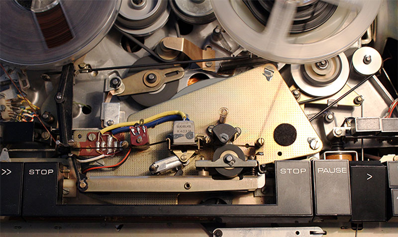

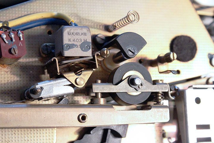

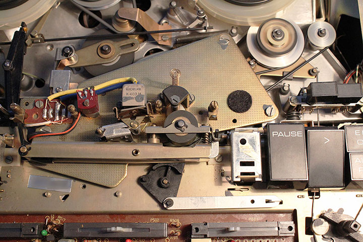

      Habt Ihr vielleicht eine Idee, was der Knackpunkt ist? Ich finde leider auch keine detaillierten Bilder hier im DL-Bereich. Zur Erläuterung habe ich mich entschlossen, folgende Bilder hochzuladen. Ich glaube, hier ist recht gut zu erkennen, welches Problem ich meine.

      Da ich selbst das Tonbandgerät nicht habe, kann ich nur vermuten.
      Im Bild mit der Großaufnahme Andruckrolle sehe ich an deren Halterung eine Feder. Ist Play gedrückt, drückt ja die Andruckrolle gegen die Tonwelle. Die Feder sollte dazu dienen, daß die Andruckrolle mit der richtigen Kraft drückt. Wird die Feder bei Wiedergabe zusammengedrückt?

      Was mich stutzig macht ist, dass der komplette Arm nicht richtig „nach vorn“ geschoben wird. Das sieht man auch schön am Kopfblech. Es ist so, als wenn die Kraft der Play-Tasten-Mechanik nicht ausreicht, die Andruckrolle und die anderen enthaltenen Teile zu bewegen. Ein bisschen mit der Hand nach drücken hilft schon, um die Andruckrolle an den Capstan zu bringen und das Kopfblech bündig zu schließen.
      Was nun?

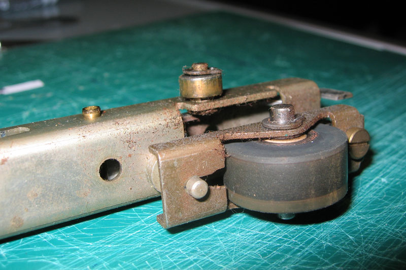

      Ich habe etwas gekramt, und den Hebel für die Andruckrolle und Köpfe einer 564 gefunden, die Mechanik ist baugleich. So wie ich das sehe, müsste die Messingrolle, die Du gefunden hast, die hier im Bild sichtbare sein. Die Rolle ist mit einem Sprengring (2,3mm) gesichert. Wenn dieses Röllchen fehlt, ist der Abstand des schwarzen Kunststoffhebles unten zu groß, und Rolle und Kopfabschirmung werden nicht weit genug angedrückt.

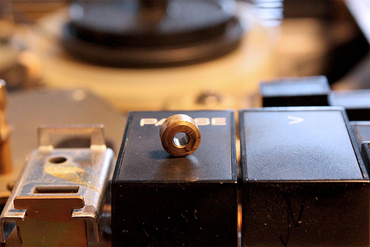

      Dort hatte ich die Messing-Rolle auch schon platziert; der Sprengring ist wohl (leider) in den Innereien der Maschine verschwunden. Mir viel dabei auf, dass die Rolle sehr nah an eine Stange drückt und nach meinen ersten Tests war das auch keine Lösung für den Fehler.

      Da musst Du mit viel Gefühl den Hebel wieder aufstecken. Der Kunststoffhebel darunter muß auf der Rolle aufliegen. Diese dient auch dazu, daß er leicht gleitet und nicht so schnell verschleißt.
      Der zweite kleine Kunststoffarm unter dem Traäger, der die Kopfabdeckung andrückt ist scheinbar ja an der richtigen Stelle.
      Such mal nach dem Sprengring (der muß ja irgendwo sein, und IM Gerät hat er nichts zu suchen, wer weiß, wo er noch reingerät...), oder kauf' einfach einen neuen, gibt's im guten Eisenwarenhandel. Dann bau die Rolle ein, und wenn Du es richtig wieder zusammensetzt, sollte es wieder gehen. :)
      Ich ahne was dank Gunnar.
      Hattest Du den großen Hebel mit der Andruckrolle ausgebaut?
      Unter dem Hebel befindet sich ein schwarzes Kunststoffteil, was sich vermutlich beim Drücken der Play-Taste bewegt. Das sollte diesen Hebel mit der Andruckrolle betätigen. Fehlt das Röllchen, drückt das Kunststoffteil nur noch auf die Achse, der Hub ist somit zu kurz.
      Absolut richtig, Andreas!
      Das kleine Röllchen hat eine Materialstärke von etwa 2mm und wenn die fehlen, also diese Kunststoffkulisse darunter nur auf die dünne Achse drückt, fehlt eben das Stückchen. Zusammen mit der Hebelübersetzung fehlen dann an der Capstan-Rolle etwa 3-3,5mm. Das kann man auch nicht mehr mit der Stellschraube für die Andruckkraft regulieren.
      Die ganze Mechanik ist recht sinnreich gemacht. Das kleine schwarze Zusatzhebelchen drückt die Kopfabdeckung zusätzlich an, und im Baukastenprinzip gibt es in den 3-Kopf Maschinen (z.B. TG664) einen weiteren Metallhebel, der dann die Abdeckung auf den Aufnahmekopf drückt.
      @ Dude: Mach' das Röllchen wieder drauf, ein wenig Fett dazu (hier ist für den Kontakt zum Kunststoff Vaseline auch gut geeignet) und dann sollte es wieder gehen. Und schüttel' die Maschine mal, ob der Sprengring wieder rausfällt. Im Zweifel schau mal an den Lautsprechermagneten...

      mit der schnellen Hilfe läuft es nun wieder. Und, Gunnar, der Tipp mit dem Sprengring war wirklich korrekt. Er wollte partout nicht aus dem Gehäuse. Nach Abbau des Unterbodens hat er aber verspielt und nun war auch klar, warum meine Versuche nichts brachten. Ich habe die Messingscheibe lediglich auf diesen schmalen Zapfen gesteckt. Da ist die Scheibe zu niedrig und behindert das Plastikteil der PLAY-Mimik. Seltsam ist aber schon, wie sich der Sprengring vom Zapfen lösen konnte. Ich habe nämlich extrem vorsichtig die Kopfplatte entfernt, aber, wer weiß, ist wohl doch irgendwo hängen geblieben und schwups abgerutscht.
      Noch einmal recht vielen Dank. Hier im Anschluss das fertige Ergebnis.
