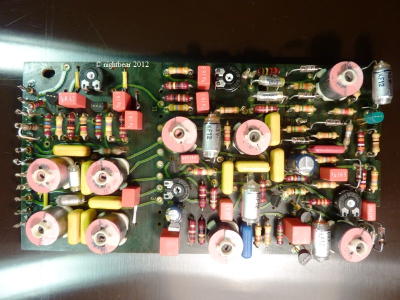

Dem TS 80 habe ich gerade eine Reinigung und Revision angedeihen lassen.
Dabei habe ich dem Stereo Decoderbaustein, der vollständig diskret aufgebaut ist, die größte Aufmerksamkeit gewidmet.
Der Grund waren ungleiche Pegel der beiden Kanäle und rumpelnde bzw. pumpende Geräusche beim Abstimmen während des Übergangs von Stereo auf mono oder umgekehrt wie auch bei der manuellen Umschltung Mono/Stereo.
Eine Überprüfung der in großer Zahl (12 Stück) verbauten Tantalelkos zeigte zwar durchweg Kapazitäten im Toleranzbereich aber sehr unterschiedliche und stark erhöhte ESR-Werte, teilweise bei über 80 bis 100 Ohm.
Ohne weiter zu forschen, wurden all diese Elkos durch die beliebten miniaturisierten WIMA MKS Kunststofffolienkondensatoren ersetzt. Ebenso war der Ersatz der 4 Trimmpotis nötig.
Hier nun zunächst der revidierte und gereinigte Decoderbaustein:
Nach dem Wiedereinbau des Bausteins und dem Ersatz einiger weniger weiterer Bauteile auf der Grundplatte (unter anderem der beiden 10µf Elkos im NF-Ausgang durch MKS) waren die Fehler behoben.

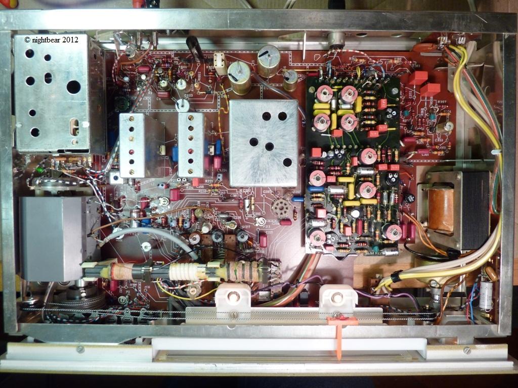

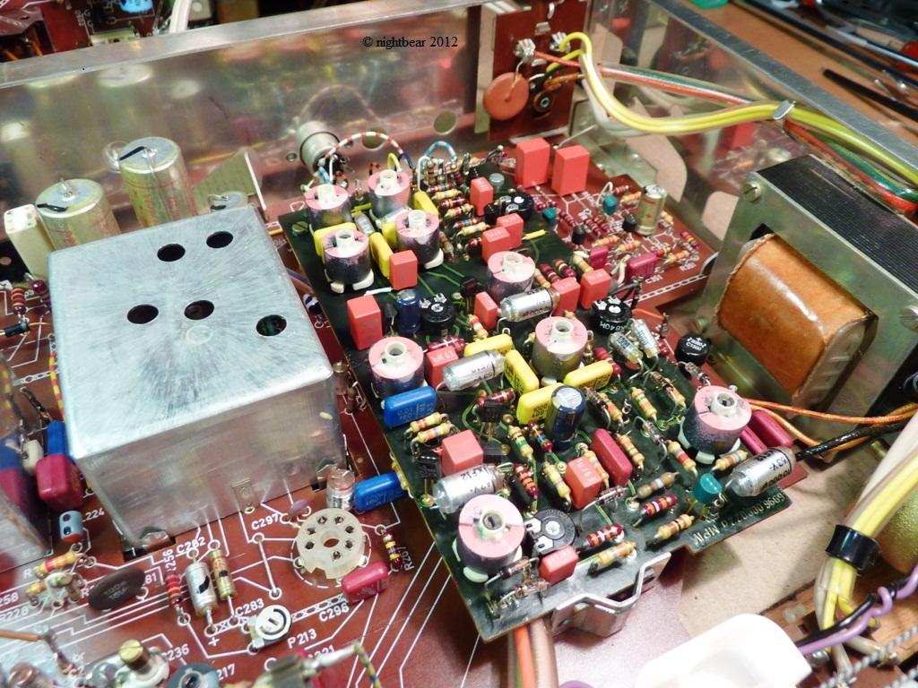

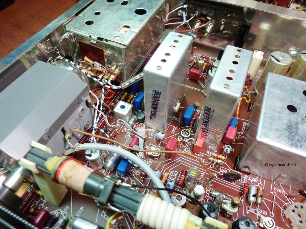

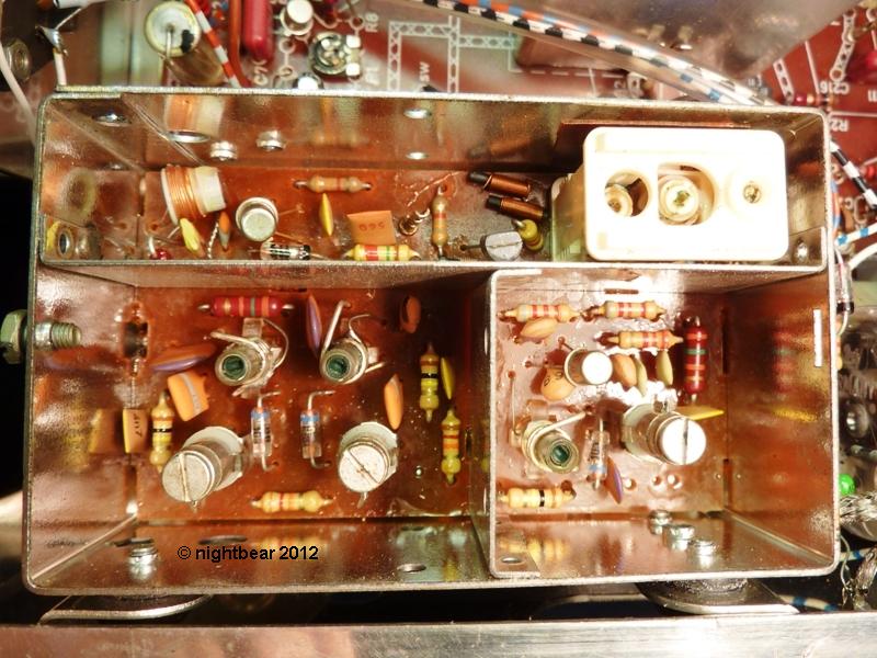

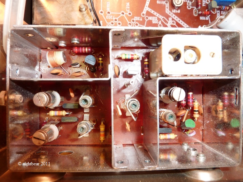

Für alle technisch Interessierten hier drei Bilder vom Inneren des Tuners:
Man sieht beim Empfangsteil die Verwandschaft zum Receiver 8080, wobei hier beim TS80 eine Decodervariante zum Einsatz kommt, die sich von denen des 8080 unterscheidet.
Von daher sind sehr gute Empfangsleistungen zu erwarten.
