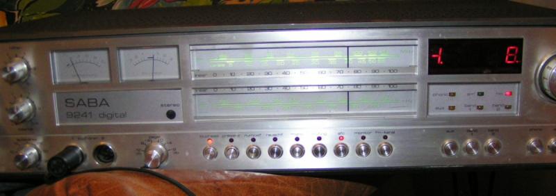

      Ein Foto wäre hilfreich die möglichen Ursachen einzukreisen.

      Zur Frequenzanzeige: Links oben eine unvollständige 4 und ein Punkt-rechts oben eine 8 mit Punkt. Das Ganze nur bei der Funktionstaste FM. Bei Band 1 und 2 leuchtet gar nichts-normal???.
      Da ich weder Bedienungsanleitung noch Schaltplan habe kann ich nicht mehr dazu sagen. Im Forum habe ich gelesen , dass es sich bei diesem Gerättypischen Fehler um Spannungsfehler bedingt durch kollabierte Bauteile oder kalte Lötstellen handelt. Da ich kein Fachmann bin und nur optisch auf Fehler oder verbrannte Bauteile suchen kann sind mir da etwas die Hände gebunden. Ich will das Gerät auch nicht " Versilbern" indem ich Horrorbeträge für Reparaturen ausgeben. Viel Radio -und Fersehmechaniker nehmen solche Geräte gar nicht mehr an oder aber man erleidet Schiffbruch wie ich einst bei CAS ( Marantz und Mc intosh) Bilder habe ich aber wie stelle ich Sie im Forum ein ( Apple User)??? Gruß
