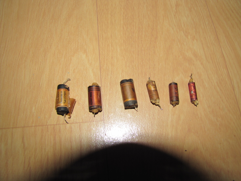

Guten Abend allerseits,
habe heute mal die verdächtigen Kondensatoren C 33 - C 36, C 44, sowie den Entstörkondensator C 51 ausgebaut um Neuteile zu besorgen.
Es wäre nett wenn mir jemand sagen könnte ob ich damit alle erwischt habe die fällig sind.
Zudem würde mich mal für die Zeit nach der Reparatur interessieren, wie das Gerät mit der aktuellen Netzspannung von 230 - 240 V zurechtkommt, damals waren es ja nur 220 V.
Gruß, Michael

Aber ich hoffe, dass Du beim Ausbau der Kondensatoren Fotos gemacht hast, wo sie genau saßen?
Falls nicht, schreibe Die am besten sofort genau auf, wo welcher gesessen hat! Das hört such vielleicht albern an, aber bei dem eher "konfusen" Aufbau dieser alten Geräte verliert man schnell den Überblick. Ich spreche aus Erfahrung, auch wenn ich kaum welche auf dem Gebiet der Röhrenradioreparatur habe.
Ich kann Dir auch nur den Rat geben, einen Kondensator nach dem anderen auszubauen und nicht mehrere auf einmal.
Beim dem Ausbau gleiche ich die Daten des ausgebauten Kondensator mit den Daten aus dem Schaltplan ab und tausche den dann aus. Danach erfolgt fast immer ein Funktionstest.

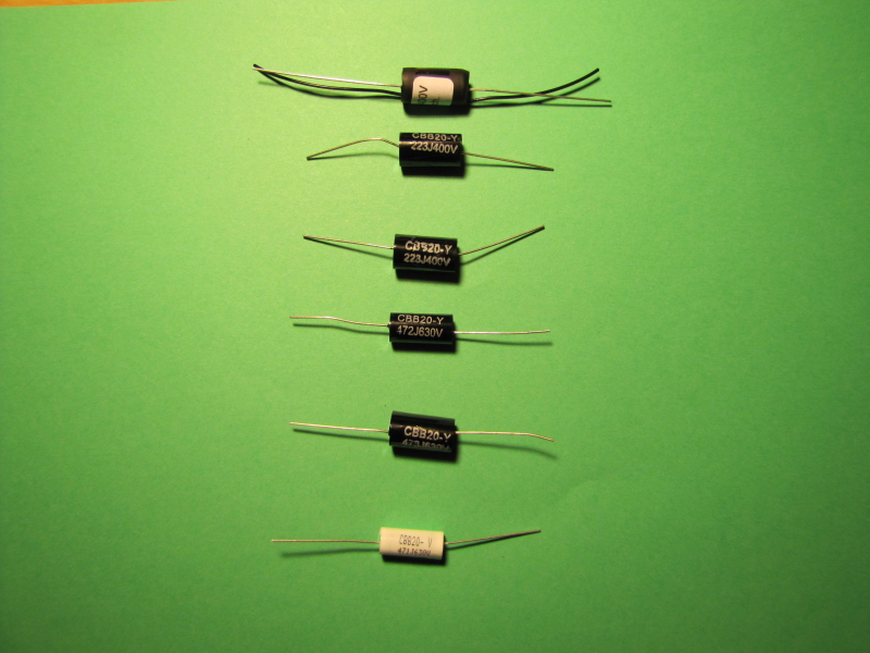

Guten Abend zusammen,
habe heute aus dem perfekten Sortiment von Herrn Friedrich meine Neuteile erhalten. Nun komme ich aber zu einer wahrscheinlich blöden Frage: Auf den neuen Kondensatoren kann ich keine Polaritätskennzeichnung entdecken, die alten hatten ja einen Ring. Also woran erkenne ich die Einbaulage? ich will die guten Stücke ja nicht gleich "zerschießen".
Wäre nett, wenn jemand helfen könnte, ich will ja auch etwas lernen ;-).
Gruß, Michael -
