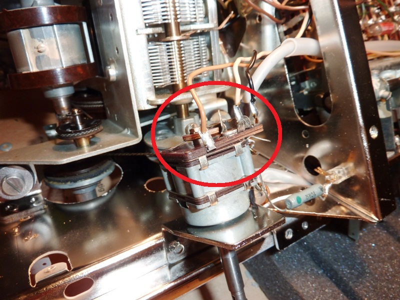

      Hallo Henk,
      hier habe ich den Schalter für den Hochtöner markiert:
      Dieser Schalter (die beiden Kontakte rechts) muss schließen.
      Manche späteren Geräte haben ein kleineres Schaltpoti, funktionieren aber genau so.
      Außerdem gibt es einen Schalter auf der UKW-Schaltleiste, der auch schließen muss, damit die Hochtöner laufen!
      Irgendwo dort wird eine Unterbrechung sein.
      Die beide kontakte hinten auf die hochtonenpoti schliesst und in ordnung.
      Ich muss auch mal die UKW-schaltleiste nachsehen.
      Aber Achim,die 3D-lautsprecher laufen dann ist die schaltleiste doch in
      ordnung,oder nich.

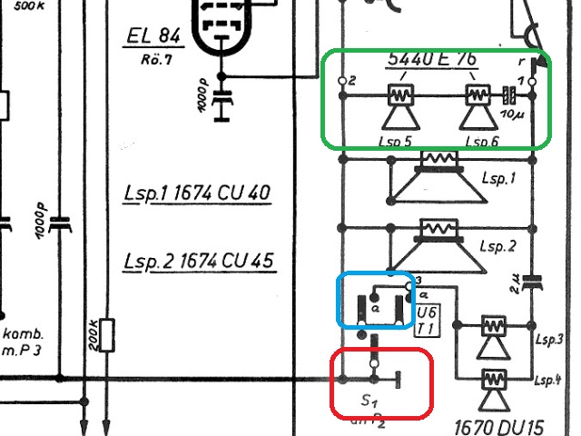

      Hallo Henk,
      hier im Schaltbild siehst Du die Details
      Die beiden seitlichen 3D-lautsprecher (grün) sind immer in Betrieb.
      Der unterste Schalter (rot) ist der am Höhenregler.
      Die beiden Schalter darüber (blau) sitzen beide im Tastensatz auf der Tonabnehmerlschalteiste (T1) und der UKW-Schaltleiste (U6).
      Damit also die Hochtöner spielen, musst Du entweder UKW oder Tonabnehmer schalten UND der Höhenregler muss am rechten Anschlag stehen!
      Hallo Achim,Ivica,Volker,
      Ich habe die ursage gefunden.Die UKW-schaltleiste U6 habe ich grundlich
      sauber gemacht.Jetzt spielen auch die beiden hochtonern mit.Die klang is
      jetzt einfach super.
