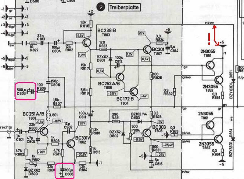

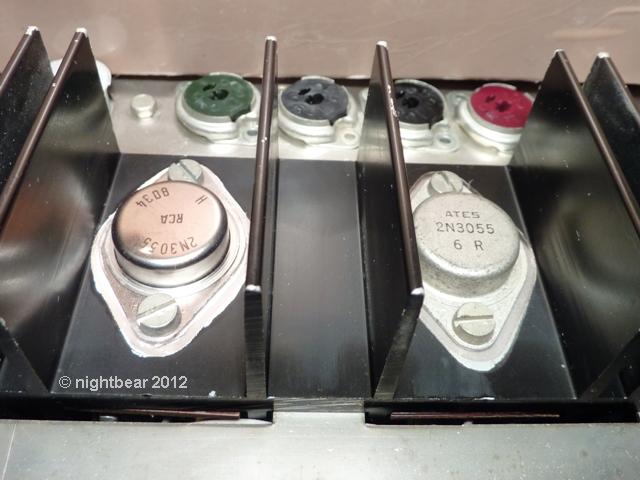

      Man fragt sich natürlich sofort, wie kommt eine Endstufe mit 8 Endtansistoren (2N3055) mit nur 4 Emitterwiderständen aus?
      Kommt sie nicht, weitere 4 Stück sind direkt an den Kühlkörpern eingebaut. Man hat hier wohl einfach modifizierte Treiberbausteine der kleineren Receiver verwendet.

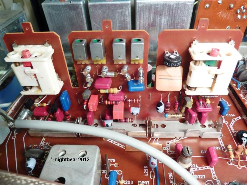

      Bevor es an die Überarbeitung der Grundplatine geht, werden die Bausteine ausgebaut und revidiert. Für die Treiberplatine sind Teile im Zulauf, also war der Phonovorverstärker dran. Er ist auf einer eigenen Platine aufgebaut, hat ein Metallgehäuse zur Abschirmung und erinnert an den später beim 92xx eingesetzten Phonovorverstärker.
      Man beachte die sensationell überdimensionierten (senkrecht stehenden) Kohleschichtwiderstände!
      Das hat natürlich, wie neulich im Sansui T-9900 Thread deutlich wurde, seinen Grund:
      Je höher die Nennbelastbarkeit eines Widerstands, desto geringer sein Rauschen.
      Auch sonst hat Saba dieses Detail sehr solide und technisch einwandfrei gelöst. Da wurde ein hoher Geräuschspannungsabstand bei Phono angepeilt.
      Hier nun noch der fertige Baustein
      und das Schaltbild:
