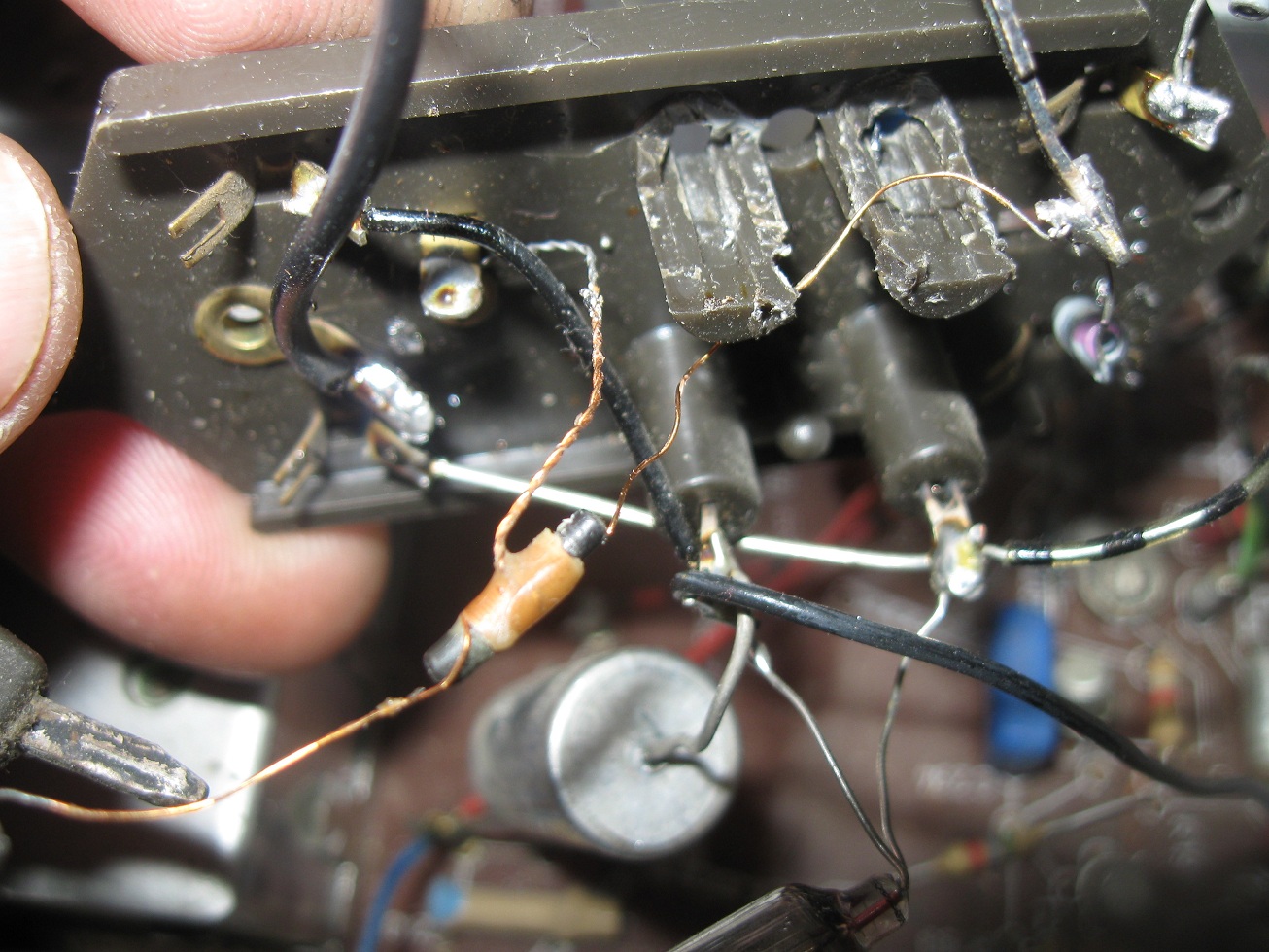

      Die habe ich mir runtergeladen auch die BDA aber das Servicemanual ist doch etwas umfangreicher da ist wohl auch das Platinen Layout und noch ein paar andere interessante Sachen. Ich bin ein absoluter Frischling auf dem Gebiet, habe zwar mal Elektriker gelernt aber keinen Rundfunktechniker, da prallen 2 Welten auf einander. War gerade mal an dem 8050. Die Antennenanschlußplatine ist zerbröselt. Hat jemand mal ein Bild davon wie es original aussehen muß, würde mir helfen.

      Nun hast Du (etwas groß geratene) Bilder des Problems am 19.04 eingestellt.

      Hier im Post 001 ist übrigens ein Vorschlag zur Lösung Deines Problems zu sehen:
      http://saba.magnetofon.de/showtopic.php?threadid=5126

      Das mit den Antennenbuchsen ist schön blöd, die haben offensichtlich starker Gewalteinwirkung nachgegeben. (Der Klügere gibt nach...) Also ich habe leider kein Schlachtgerät herumstehen, vielleicht hat jemand hier nich eins. Alternativ könntest Du die Buchsen(-reste) ausbohren, und dort 2mm oder 4mm Meßgerätebuchsten einbauen. In die 2mm Version sollte auch fast ein normaler Antennenstecker wieder reinpassen.
      Und die Sicherungshalter sehen in vielen der Geräte so aus. Nach einigen Jahren bildet sich auf der versilberten Oberfläche eine Sulfidschicht, die isolierend wirkt. Durch den Übergangswiderstand wird die Halterung immer wärmer und das Metall wird "weich".
      Aber das ist ja problemlos zu lösen, diese Halter gibt es ja immer noch für ein paar Cent...
