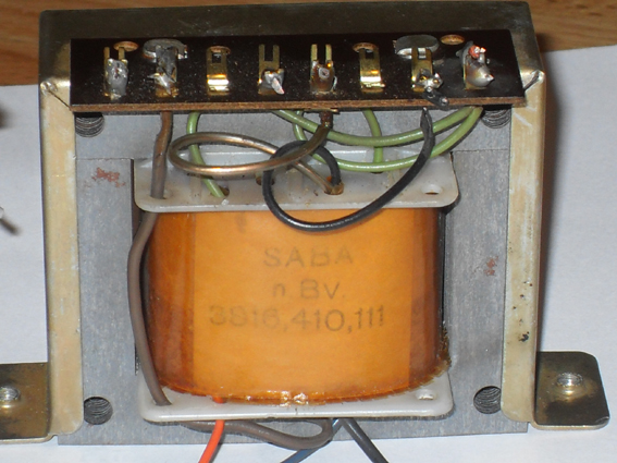

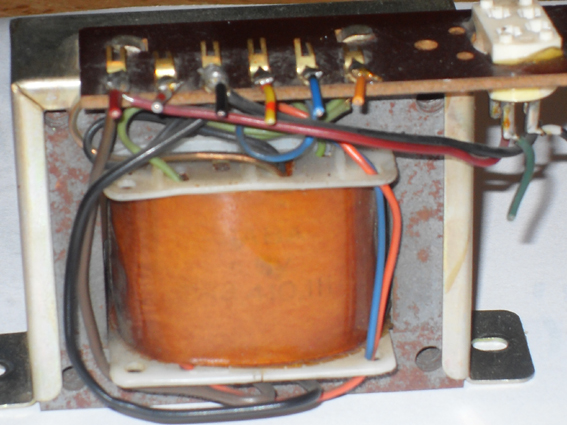

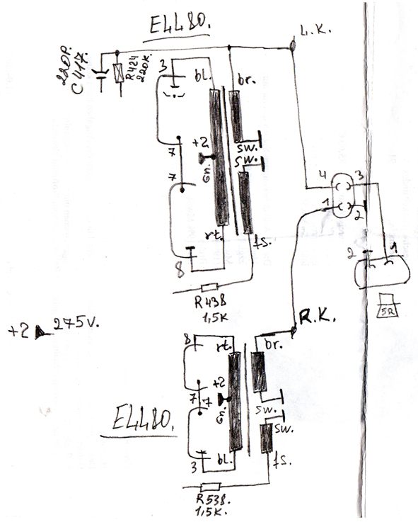

Hallo Heino,
laut dem Schaltplan der dabei war ist es ein Ell 80, die Farben der Kabel sind aber anders als die des Freudenstadt AÜ's. Weiterhin hat der Aü des Freudenstadt an der Buchse wo die Lautsprecher angeschlossen werden nur drei Kontakte und der andere vier. Eine genaue Anleitung zum anschliessen wäre toll, da ich ein absoluter Laie bin. Hab den Schaltplan des ersteigerten Aü's mal beigefügt.
Gruß Klaus

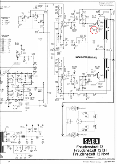

Hallo allerseits,
meine Annahnen gingen davon aus, dass der FD12 über zwei Eintaktendstufen mit je einer halben ELL80 verfügt - auch bei einer EL95 würde sich am Sachverhalt nichts ändern.
Das von Klaus gezeigte Schaltbild, welches zu seinem Ersatztrafo gehört, bildet aber zwei Gegetaktendstufen mit je einer ELL80 ab.
Nun, denke ich ist die Verwirrung perfekt, ohne dass eine wirkliche Klärung des Problems eingetreten ist. Und ich bin weiterhin der Meinung, dass, wenn das SB von Klaus zutrifft, der Gegentakübertrager grundsätzlich kein geeigneter Ersatz ist, selbst wenn man von den nicht eindeutig definierten Eigenschaften (Windungszahl) der GK-Wicklung absieht.Freundliche Grüsse, sagnix -

So, ich glaube, ich kann etwas Klarheit stiften: Der Schaltplanausschnitt mit den zwei Gegentaktendstufen mit der ELL80 stammt aus dem Freiburg 12.
Bei den anderen Eintaktmodellen ist der AÜ 501 sowohl bei der EL95 als auch bei der ELL80 und der ECL86 von Saba verwendet worden.Gruß Heino - der Unkaputtbare
