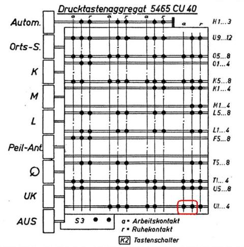

      das ist richtig, Y ist Masse. An g4 kann aber trotzdem bei UKW keine Spannung von 17V liegen, wenn der Schalter U4 in Ordnung ist.
