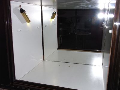

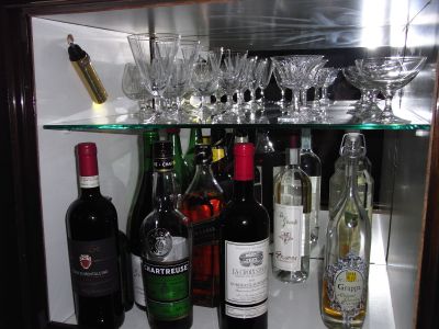

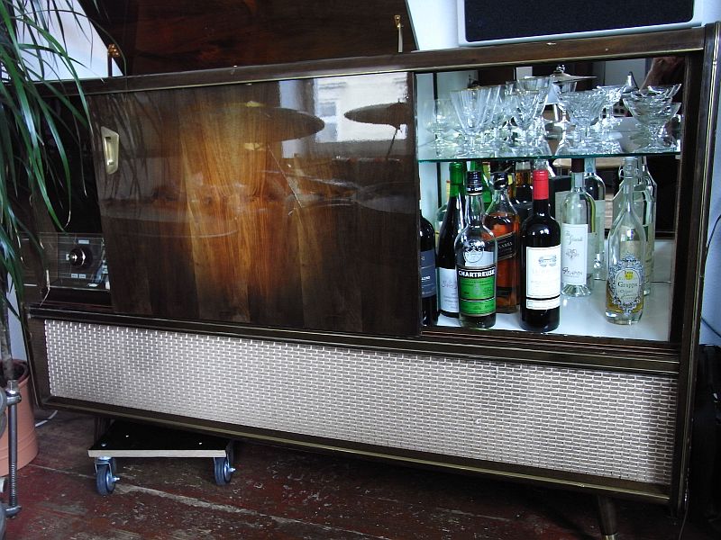

Hier nun Bilder:
Zunächst die Truhe im Fundzustand
Die Truhe restauriert:
