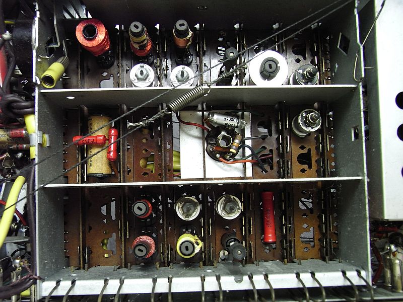

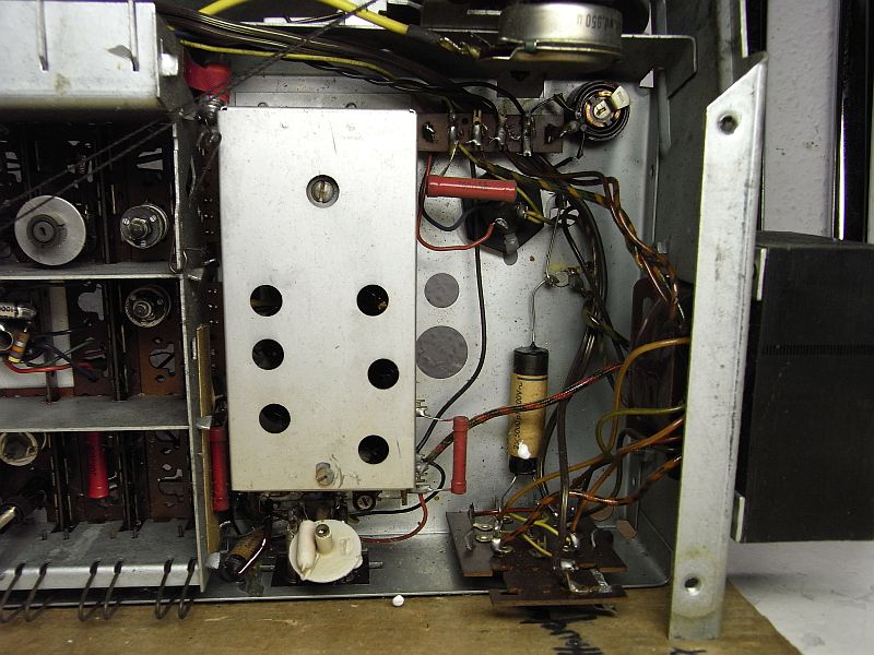

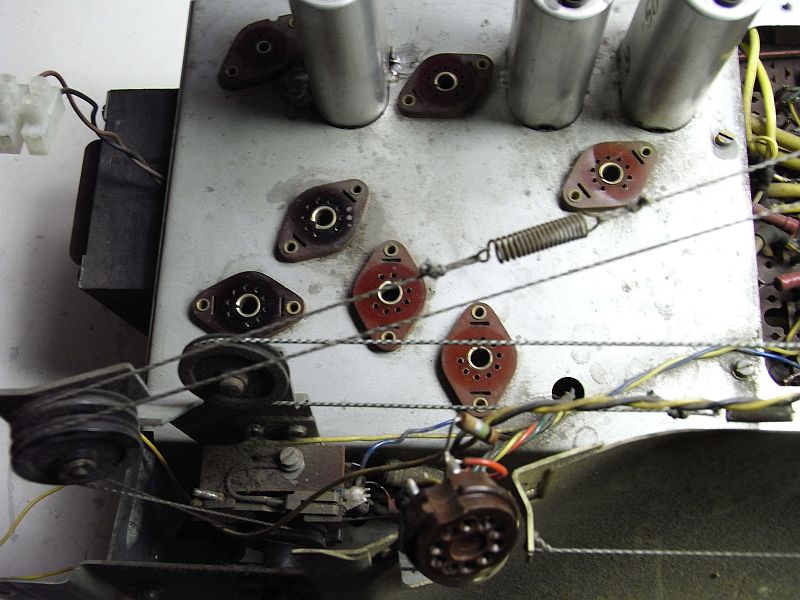

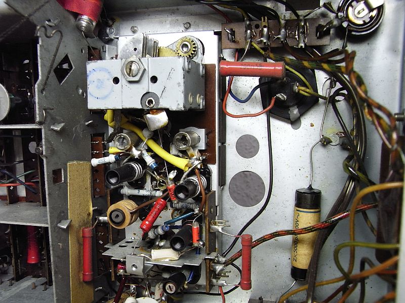

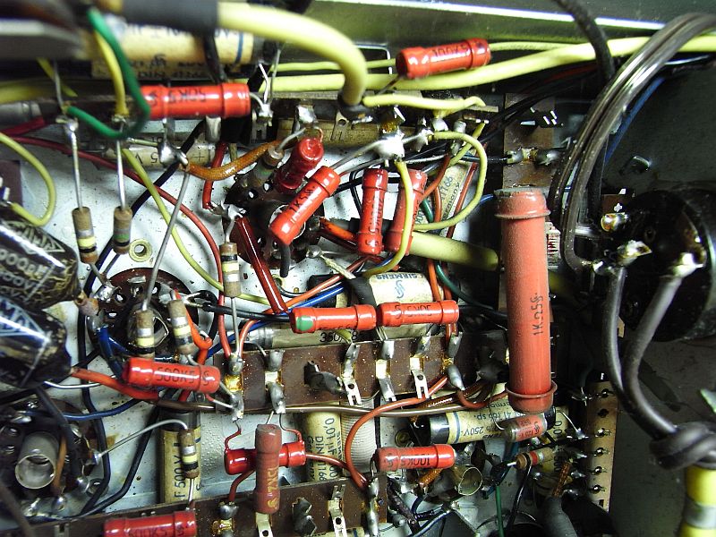

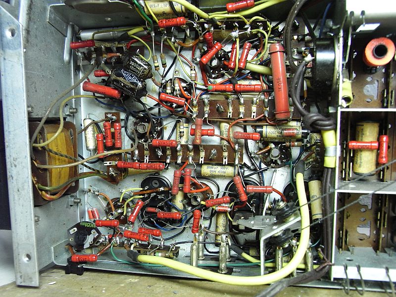

nachdem ich mich nun in der heissen Endprobenzeit des Theaterstücks, an dem ich teilnehme, befinde, suchte ich mir am etwas Ablenkung von der Nervosität einer bevorstehenden Premiere: die Revision einer Siemens Schatulle M47
Ich bin soweit fast auf der Zielgeraden: eine Vielzahl von Kondensatoren und Widerstände, die Ihren Wert um mehr als 20% geändert hatten wurden getauscht. Siemens hat bei der Fixierung der Kondensatoren Klebstoff (ähnlich dem Heißklebestoff) verwendet, was den Tausch mitunter strapaziösgetaltete, zudem waren einige so verschachtelt implantiert, dass ein umfangreicher Ausbau der umliegenden Bauteile notwendig wurde, um überhaupt an das zu ersetzende Bauteil heranzukommen. NF läuft nun, UKW Empfang sehr gut, auf M hört man es leise zwitschern, auch Sender werden empfangen, L & K ein nur sehr leises Rauschen.

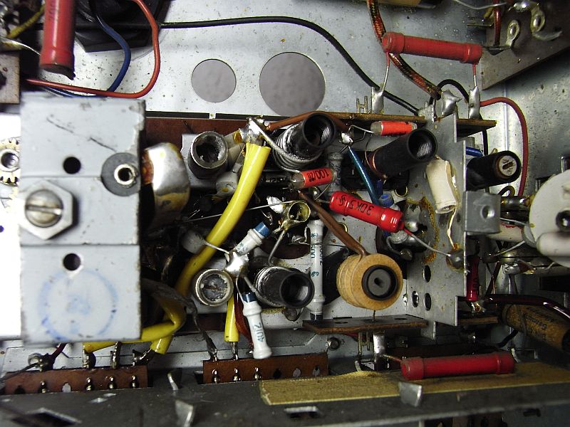

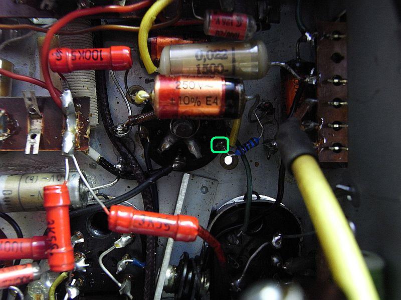

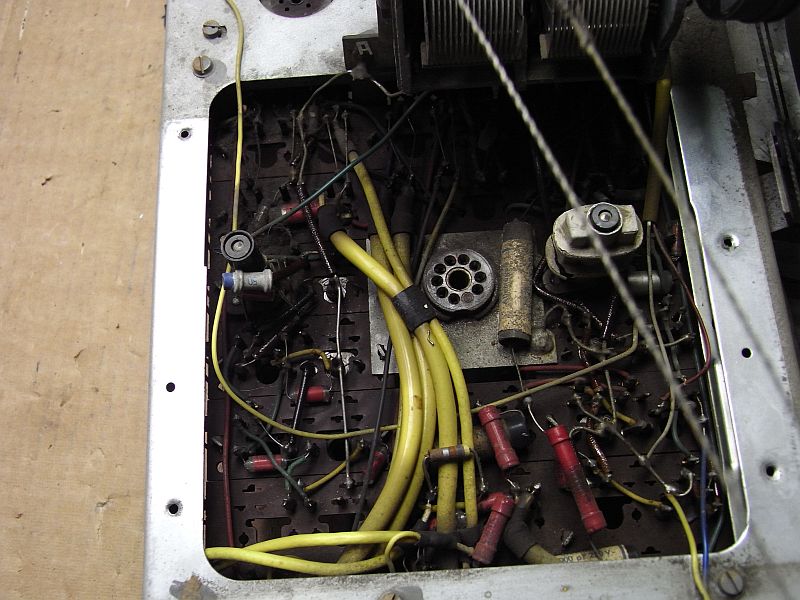

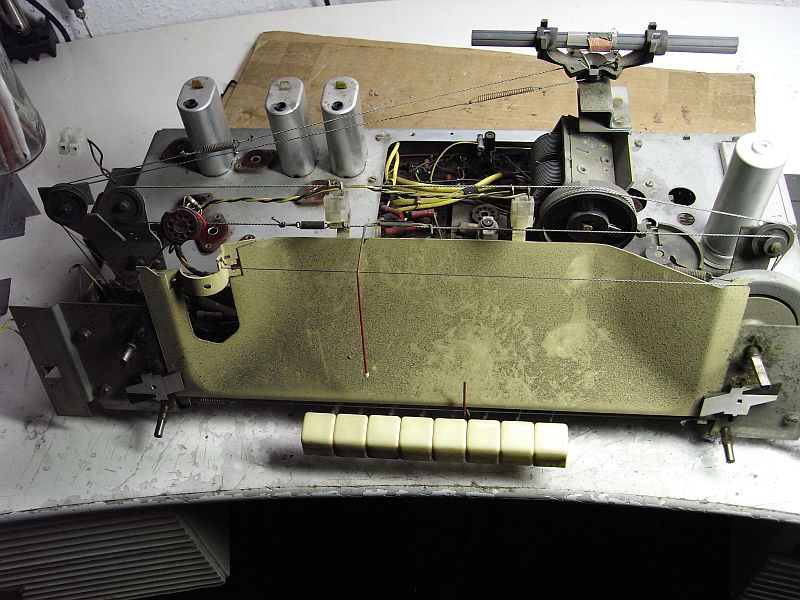

Erstmal ein paar Bilder vom Urzustand:

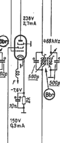

Eingetragen sind Ia= 2,7 mA, Ig2= 0,9 mA ergibt als Summe= 3,6 mA. Der Rk = 2 Kohm. macht 0,0036 x 20000 = 7,2 Volt
