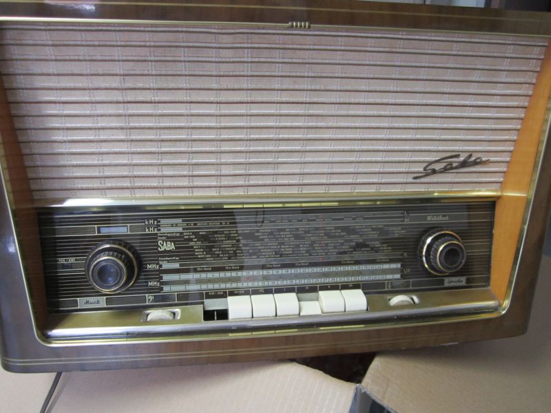

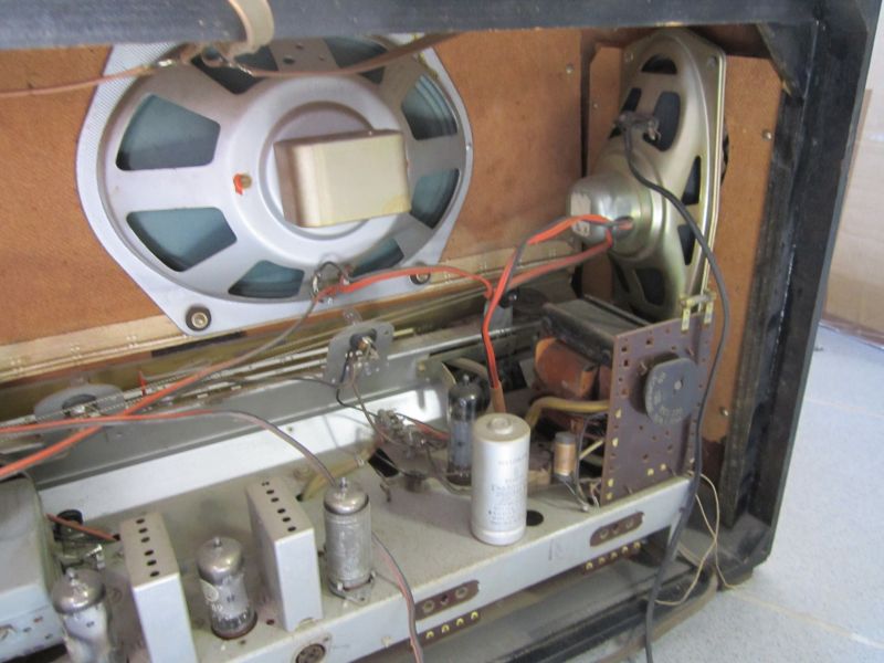

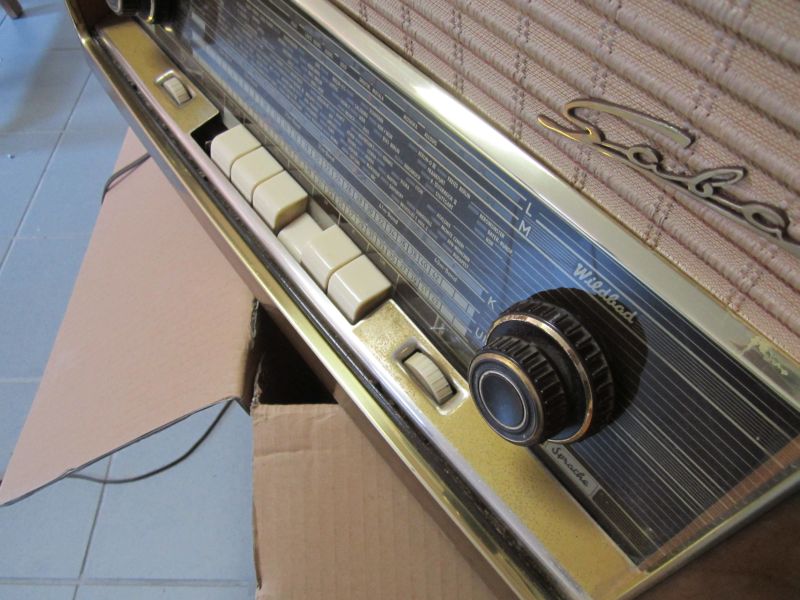

      habe gerade einen Wildbad 9 fertiggestellt. Alle üblichen Arbeiten sind durchgeführt, also Kondensatoren und Elkos neu, sowie der Gleichrichter. Die Spannungen sind alle nach Plan (+- 3 Volt). Hier aber ersteinmal ein paar Bilder vom Fundzustand:

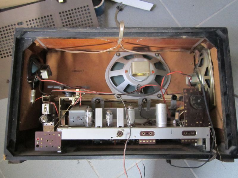

      bei den Gerät fehlte ein Tastenknopf und ein Hochtöner wurde gegen einen ovalen Breitbandlautsprecher ausgetauscht. Nach der Revision sah das Ganze dann so aus:
      Nun zu meinen Problemen. Das Gerät spielt soweit gut auf UKW. Wenn ich jedoch den Bassregler halb aufdrehe, verzerren die Bässe extrem stark und die Membrane hat einen unnatürlichen langen Hug, der die Schallwand zum vibrieren bringt. Wenn ich den Bass ganz abdrehe, ist der Klang und die Verzerrungen normal. Das Problem habe ich bereits schon bei Zimmerlautstärke.
      Das zweite Problen ist, dass das Gerät keinen Empfang auf M, K, und L hat. Da ist gar nichts zu hören, Kein Rauschen, nichts. Als wenn da irgend eine Verbindung fehlt. Die Röhren habe ich bereits ersatzweise alle schon einmal getauscht.

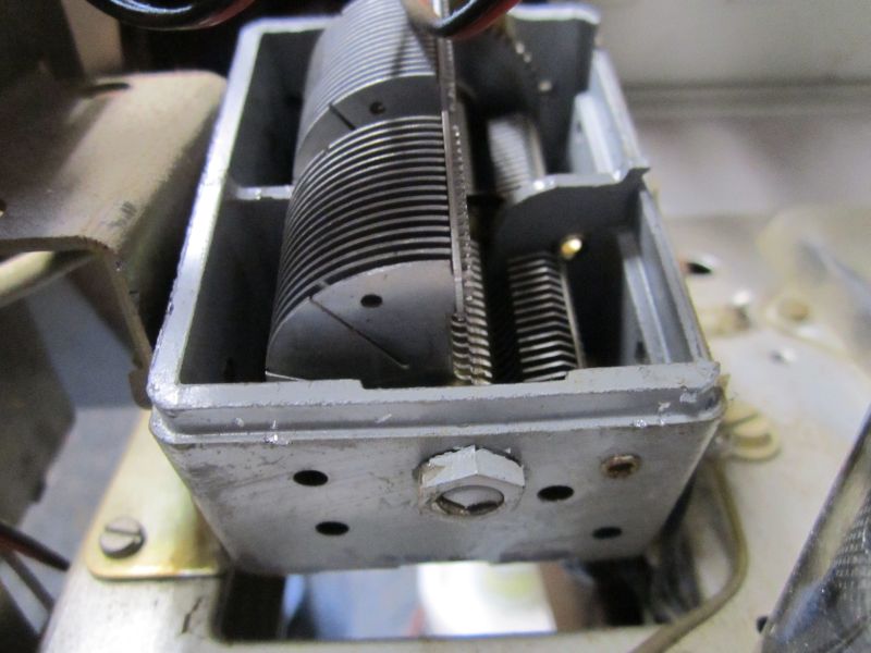

      Fehler gefunden. Der liebe Helmut hat mich freundlicherweise angerufen und mir noch ein paar Tipps gegeben. Unter Anderem auch den Drehko auf Plattenschluß hin zu prüfen. Der Drehko sitzt in einem serparaten abgeschirmten Gehäuse. Nachdem ich dann den Deckel geöffnet hatte und ich den Senderwahlknopf drehte, stellte ich fest, dass sich der Drehko gar nicht mitdrehte. Ursächlich war, dass das Seilrad, dass mit einer Madenschraube an der Drehkoachse befestigt war, einfach durchdrehte. Die Madenschraube hatte sich gelöst. Nachdem ich die Schraube festgedreht hatte,drehte sich der Drehko jetzt mit, verunsachte aber nur krachende Geräusche im Lautsprecher, was wohl auf einen Plattenschluß hindeutet.
      Da bleibt mir wohl nur übrig, das Teil zu erneuern. Wer einen übrig hat und ihn verkaufen möchte, bitte melden. Ansonsten danke ich Allen die mir geholfen haben, besonders natürlich Helmut.

      Hallo Armin,
      da ist ja in der Zwischenzeit schon der Fehler gefunden worden, Prima.
      Einen Plattenschluß kann man meistens mit blosem Auge sehen (gegen das Licht halten). Vielleicht hilft bei Deinem Exemplar erstmal eine Reinigung der Schleifkontakte bei der Achse, wenn der Dreko ewig feststand sind diese bzw. die Schleifringe vielleicht nur oxidiert?
      Viele Grüße, Tobias.
      das Gerät gibt wieder Töne von sich. Nachdem ich den Drehko gereinigt und geölt hatte, war das Kratzen weg und ich konnte schon wieder Sender auf MW empfangen. Diesen Fehler muss das Gerät schon sehr lange gehabt haben, sonst hätte der Drehko nicht so festgesessen. Eine Frage habe ich noch: Wozu ist denn diese Schraube auf der Vorderseite. Die habe ich ein wenig gelöst, damit der Drehko leichter läuft. Oder habe ich damit irgendetwas verstellt?
