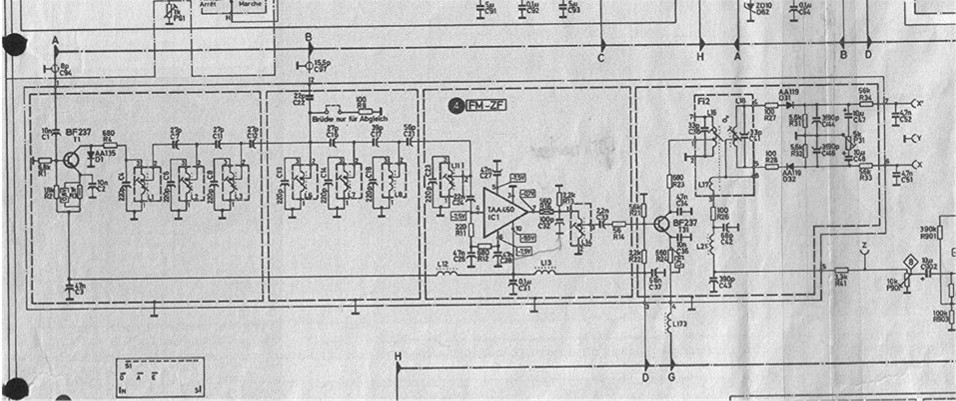

bei den Kontakten des Zusatzverstärkers gehe ich davon aus, dass jetzt alles in Ordnung ist, der Fehler weiter vorne zu suchen ist. (nach dem C22 in der FM-ZF zum PIN 4 des TAA450 auf der Bestückungseite abgegriffen kein meßbarer Widerstand)
UKW-Empfang ist möglich, deshalb gehe ich von einem intakten Tuner aus
nur mit Balun ohne Antenne messe ich am FM-Tuner folgende Werte
Versorgungsspannung +6 mit 198V (180V) anliegend, an Meßpunkt 3 -11,8V (-15V), am Meßpunkt 2 -0,4V (-0,7V), alle Werte gemessen mit digitalem Voltmeter
in der FM-ZF messe am Signaleingang über R3 0,75V (0,8V), am TAA450 der FM-ZF messe ich an
PIN4 -5,3V (-7,5V)
PIN5 -5,4V (-7,5V)
PIN6 -5,4V (-7,5V)
PIN7 -0,6V (-0,7V), während des Messens geht die Lautstärke in den Keller)
PIN10 -7,4V (-10V), die liegen auch an Punkt 2 des Zusatzverstärkers an
im AFC-Diskriminator liegen an R164 und R168 korrekt -23,7V an (versorgungsspannung -2), die restlichen Werte sind plausibel, aber etwas zu hoch (am Zusatzverstärker sind die 200mV über R152 noch nicht korrekt eingestellt.
da ich nach C22 keine Spannung messe, habe ich interessehalber vom PIN4 TAA450 in der ZF-Stufe mal versucht, Richtung C22 zurück zu messen und dabei folgendes festgestellt:
nach C24 (22nF) an Spule L11 habe ich die -5,3V, vor C24 habe ich gegen Masse keine Spannung
ausserdem habe ich festgestellt, dass von der Masseseite des C28 eine Lötbrücke zur Masseseite von C32 (lt. Plan 100pF, eingebaut ein Styroflex mit 120pF) gelegt wurde. Das sieht mir doch sehr gebastelt aus, da hier platinenseitig jede Menge Masse vorhanden ist
Soll ich in diesem Bereich erstmal "zurückbauen"??
liegt die Ursache der fehlenden ZF-Spannung auch in diesem Bereich oder ist hier eher im Bereich des T1 (BF237) weiterzusuchen?
vor C22 liegt auch keine Spannung an?
