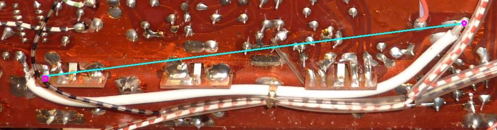

      ausserdem habe ich festgestellt, dass von der Masseseite des C28 eine Lötbrücke zur Masseseite von C32 (lt. Plan 100pF, eingebaut ein Styroflex mit 120pF) gelegt wurde. Das sieht mir doch sehr gebastelt aus, da hier platinenseitig jede Menge Masse vorhanden ist
      Soll ich in diesem Bereich erstmal "zurückbauen"??

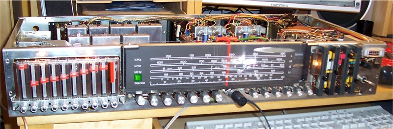

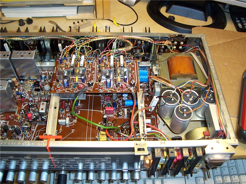

      Zum Abschluß noch ein paar Bilder und trotz aller Schwierigkeiten das Fazit:
      DER 8120 HAT DEN AUFWAND VERDIENT
      Zur Belohnung bekommt er als Boxen die Heco abgenommen und ein Paar Grundig 650b spendiert, die klanglich gut passen sollten
      Auf den Fotos kann man erkennen, daß alle Elkos erneuert wurden, wobwi ich an manchen Stellen von Achims "Vorbild" abgewichen bin. Bei ausreichend Platz kamen WIMA MKS4 zum Einsatz, wo ich beim besten Willen keine MKS2 reinbekam (Achim hätte auch als Chirurg Karriere gemacht), wurden die Tantals erneuert oder wieder axiale Elkos verbaut; so das wars von der 8120-Front, jetzt gehts an den erneuten Einbau ins Gehäuse und das Anschließen an die zugehörige Anlage - das nächste Projekt steht vor der Tür - hoffentlich weniger kompliziert
      An dieser Stelle wünsche ich Allen Frohe Pfingsten, und wer schon drauf spekuliert hat, das der 8120 als "Bastlergerät" in der Bucht landet: War wohl nix :)

      Die Treiberplatine war bei mir dermassen sparsam verlötet, dass ich sie komplett nachgelötet habe. Das war sicher auch bei Dir der Fall - das wieder Begradigen der Platte führt dann schon zu Kontaktproblemen.
      Die Reglerplatte ist im eingebauten Zustand ziemlich schwer zugänglich, da schleicht sich fix ein Fehler ein, oder, auch immer beliebt - die Lötspitze berührt das Skalenseil dort, wo es nicht aus Stahl ist :(
      Im Übrigen gibt es eigentlich nichts an diesen Receivern, das sich nicht mit vertretbarem Aufwand reparieren ließe. Als Bastlergerät in die Bucht muss ein 8120 eigentlich nur nach einem Zimmerbrand oder vergleichbaren Katastrophen ;)
      aus heutiger Sicht würde ich die Reglerplatte ausbauen (dann kommen solche Kontaktprobleme wohl nicht vor, wenn man zwischen Skalenseil und Anschlußkabeln mit dem Lötkolben "Achterbahn fährt" und eher versucht, Schäden zu vermeiden, statt auf die sowieso schon schwer einsehbare Lötstelle zu achten.
      Die Treiberplatine muß auf jeden Fall nachgelötet werden, anfangs hatte ich überlegt, die hinteren Anschlüsse durch Lötstifte und Steckschuhe zu modifizieren, ich war zu faul, im Nachhinein würde ich es machen, es erleichtert die Demontage wesentlich, wenn man nochmal ran muß.
