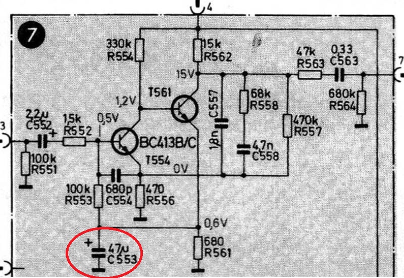

      Hallo Tommy,
      zuerst ein Tip: Bei solchen Fragen schadet es überhaupt nicht, den zugehörigen Ausschnitt des Schaltbildes zur Frage dazuzupacken!
      Nicht alle hier Lesenden haben das Schaltbild des 212 auswändig im Kopf.
      Also mache ich das mal (wieder).
      Um präzise quantitative Aussagen zu treffen, müsste man die Schaltung simulieren bzw. durchrechnen.
      Ich wage mich daher hier nur an tendenzielle Aussagen.
      Der Elko im Emitter des Transistors der zweiten Verstärkerstufe bewirkt, je höher seine Kapazität ist, eine bessere Verstärkung niedriger Frequenzen durch T561.
      Gleichzeitig wird an diesem Punkt auch eine Gegenkopplung auf die Basis des T554 abgenommen. Je mehr C553 mit zunehmender Kapazität nun tiefe Frequenzen nach Masse "kurschließt", umso schwächer wird deren Gegenkopplung.
      Beide Effekte, so meine Annahme, führen zu höherer Verstärkung tiefer Frequenzen.
      Geil! Sagt man da erst mal, aber gerade bei Phonovorverstärkern will man das nicht unbedingt (Rumpelproblematik!).
      Daher meine Vermutung: Man hat den C von 47µ auf 10µ reduziert, um ein besseres Rumpelfilter zu realisieren.
      Das ist jetzt - wie so oft - nur ein Schnellschuss, Korrekturen sind erwünscht...

      bei 47µ komme ich auf 5Hz bei 10µ entsprechend auf 25 Hz untere Grenzfrequenz. Das Ganze geteilt durch den Gegenkopplungsfaktor bei 25Hz, der aber wegen der RIAA-Kennlinie nicht allzu groß, aber mindestens 2 betragen dürfte.
      Also ca. 12 Hz bei 10µF als untere 3dB-Ecke bei 6dB/Oktave Flankensteilheit ist schon mutig, das reicht in den Hörbereich. Außerdem völlig sinnlos, da der SABA ein sehr gutes Rumpelfilter mit 12dB/Oktave hat.
      Interessanterweise habe ich hier einen Test des 9260 von 1981 aus der Phono Forum, Zitat: "Jedoch ist der Frequenzgang in der Phonovorstufe in den Tiefen verbogen ...... im linken wurden die Frequenzen sogar noch mehr bedämpft. "
      Die damals üblichen Kapazitätsschwankungen bei Elkos und die Tatsache vieler Lieferanten für gleiche Bauteile bei Saba könnte eine Erklärung sein.
      Vorausgesetzt es wurden 10µ bestückt, ab 47µ aufwärts sind keine hörbaren Auswirkungen möglich.
      Dieser Schaltungsteil ist übrigens nicht Teil der Gegenkopplung. Er bestimmt den Frequenzgang der Leerlaufverstärkung.
      Rolf

      Hallo Michael,
      die 0,6V Betriebsspannung dürften das Hauptproblem sein. Über die Jahrzente ist das wahrscheinlich zu wenig, um die Formatierung aufrecht zu erhalten.
      Das Problem betrifft übrigens aus dem gleichen Grund auch die Elkos in der Gegenkopplung der Endstufen. In meinem 9240S hatte einer der dort eingebauten Elkos auch Elektrolyt verloren und seine Kapazität bei niedrigen Frequenzen um 30% erhöht (!) und bei hohen Frequenzen um ca. 40% reduziert.
      Interessante Konsequenz: Leicht verbesserter Frequenzgang unter 100 Hz im Vergleich zur Originalbestückung. Bei hohen Frequenzen keine Auswirkung, da die Impedanz des Elkos immer noch viel, viel kleiner als der Widerstand des Gegenkopplungswiderstandes war.
      Also trotz eigentlich defekten Elkos keine hörbaren Auswirkungen. Tolerante Technik.
      Rolf

      leider ist es mir nicht möglich gewesen diese auf einer Stipvisite nach längerer absoluter Karenz zufällig entdeckte Schaltung nicht in der Luft zu zerreißen.
      Wie so viele Entzerrerschaltungen ist sie derart ... sagen wir mal milde "komisch"... das man als Entwickler kaum dazu schweigen kann. Aber das hat sie andererseits mit vielen Schaltungen damaliger Zeit gemeinsam.
      - Der Kondensator C552 ist ein vaux pas, er erzeugt Verzerrungen, überflüssiges Rauschen und Verbiegungen am Höhenfrequenzgang, eine typische Scheißegal-Entwicklung.
      Da gehört erstens kein AL-Elko hin und zweitens kein so großer. Hier würde mal ausnahmsweise ein guter! Folienkondensator von viel kleinerer Kapazität wahre Klangwunder bewirken, für Kosten von fast nix.
      Warum die Kapazität zu groß ist liegt auf der Hand, jeder von uns kann eine solche Kleinsignal-Eingangsstufe "lesen" und berechnen, und man sieht sofort das an dieser Stelle viel zu viele Subfrequenzen in den Verstärker hinein finden, die schon die erste Stufe rettungslos überfahren können, infolge fliegen aus größeren Lautsprechern bei jeder Plattenunebenheit fast die Sicken heraus. Das kommt von sinnlos zu tiefer Grenzfrequenz des RC-Filters den dieser Kondensator mit bildet, das kommt aber auch von der nicht übersteuerungsfesten, nicht symmetrich begrenzenden ersten Stufe, eben eine Kleinsignalstufe mit Schwerpunkt auf hohe Verstärkung, kleinste Signale und günstiges Rauschverhalten.
      Das Verzerrungsniveau bei nicht ideal glatten und höhenschlagfreien Platten kann so deutlich über 10% liegen. Gut, so kann man mittels enormen K2-Verzerrungen ein vordergründiges Baßfundament simulieren wo garkeines ist.
      - Der Kondensator C553 bildet als RC-Filter zusammen mit R561 eine Wechselstromgegenkopplung. Bei fallender Frequenz steigt sein Blindwiderstand. Ihn ausgerechnet auch noch mit 47uF (das forum nimmt immer noch nicht den üblichen Klammergriff für das mju an) zu groß zu machen ist ein doppelter Blödsinn. So kann er garkeine sinnvolle Aufgabe übernahmen, weder als Subfilter (Rumpelfilter) noch als das wofür er eigentlich vorgesehen ist, nämlich als Begrenzer für den Baßanstieg der Entzerrungs-Kennlinie. Gemeinsam mit der Premphasis sowie der Auslegung des Teil-RIAA-Filterwerks in der Spannungsgegenkopplung ergibt sich nämlich nicht die nach RIAA vorgeschriebene Polstelle ab der der Baßanstieg wieder in einen linearen Bereich übefürht wird sondern hier wird im besseren Fall ab ca. 50 Hz abgesenkt und im Schlimmfall von 47uF sogar die Kurve noch überzogen und damit der Baßbereich hoffnungslos weiter angehoben als nach Norm vorgeschrieben.
      - Beides zusammen führt zu einem völlig aus der Norm fallenden Tiefenfrequenzgang. Egal wie man den C553 dimensioniert.
      Nimmt man den Plattenschnitt nach der neueren IEC-Kennlinie an, dann liegt diese Schlatung noch mehr daneben. Denn diese sieht nicht nur die Linearisierung ab 50Hz vor sondern eine zusätzliche Abfilterung der Subfrequenzen (eingeplanter Rumpelfilter). Nimmt man den älteren Schnitt nach DIN oder nach CCIR39 an (Schellackplatten, ältere 7" Platten der DGG. ältere LP der DDG) dann bekommt man noch miesere Verhältnisse, der ohnehin schon falsche Anstiegspunkt der Baßerhöhung wird dann nochsorgt dann für ein absoölut unerträgliches Wummer-Dümpfel-Zischel-Klangbild, so ähnlich als ob die Loudness-Schaltung wild geworden wäre.
      Als Krönung hat man dann einen für den Eingang sehr gut verwendbaren Kondensator C563 in den Ausgang gelegt. Was soll das? Hier kann er garnichts mehr retten, das Klangbild ist an der Stelle schon gegen die Norm vergeigt und im Fall von unebenen Platten zusätzlich stark verzerrt. Er wirkt dann nur noch dazu das die völlig verdrehten Bässe eventuell ein wenig zurücktreten. Überig bleiben dann die besonders aufdringlichen mittleren Bässe und die auch genau in diesen Bereich fallenden Verzerrungsprodukte aus den zuvor (evt., die Bedingungen sind schon öfters benannt) übersteuerten Tiefbässen.
      Btw. gibt es ähnliche Schaltungen auch in sehr gut. Grundig (sogar umschaltbar auf weitere Kennlinien und andere Eingänge als TA-mag.), Kroha (wie bei Grundig multifunktional zusätzlich TA-ker.), Intermetall (TA/Mikro), RIM (TA Baßanhebung einstellbar auf DIN oder RIAA /Mikro) DUAL (TA-mag.) machen es perfekt vor.
      Fazit, ich würde hier den Teufel tun und "mehr Bässe" über noch größeren C553 einstellen. So wie es mal ursprünglich entwickelt wurde ist es das kleinere von zewi Übeln.

      Hallo Sagnix,
      Du hast natürlich Recht. Es gibt zwei Gegenkopplungen, einmal das RIAA-Netzwerk und dann noch R561, C553 und R553. Letztere legen die "Leerlaufverstärkung" fest, auf der dann die RIAA-Entzerrung aufsetzt. R561 und R553 stabilisieren noch zusätzlich die DC-Arbeitspunkte der Schaltung.
      Hier mal der Frequenzgang ohne RIAA-Netzwerk, man erkennt schön die Wirkung (durchgezogene Linie) von C553 (10µ):
      Hier mal der Frequenzgang mit RIAA-Netzwerk, man erkennt immer noch die Wirkung von C553 plus überlagerter RIAA-Kennlinie. Hier kämpft die Bassanhebung der RIAA-Kennlinie mit dem Bassabfall der Leerlaufverstärkung. Bei 30 Hz gewinnt die Leerlaufverstärkung, denn mehr als sie kann, geht halt nicht:
      Und damit ist auch klar das der Gegenkopplungsfaktor der RIAA-Entzerrung hier keine Rolle spielt, wie oben irrtümlich von mir angenommen. Deswegen stimmen auch die Eckfrequenzen im Diagramm von UK64 jetzt auch mit meiner Berechnung weitgehend überein.
      Mit 10µ bekommt man dann ein schönes Rumpelfilter, mit 47µ dann aber höchstens eine schwache Trittschalldämpfung.

      Das Diagramm aus #3 ist offenbar aus dem alleingestellten Entzerrer-Vorverstärker unter Fütterung mit einem Linear-Generator errechnet/simuliert, Michael.
      Das kann man machen, es berücksichtigt aber nicht die Gesamtwirkung über alles.
      Was sich daraus aber auch schon deutlich ergibt ist der Regelverstoß gegen die RIAA-Normierung. Wie von mir oben benannt.
      Die Polstelle 50Hz (3180uS) im Wiedergabezweig soll die Baßanhebung auf eine lineare Kennlinie zurückführen, nicht wie die Kurve zeigt die tieferen Frequenzen generell absenken. Das deshalb, damit die Kurve weder nach Plus-Unendlich noch nach Minus-Unendlich tendiert, zu starker Anstieg treibt den Verstärker in die Begrenzung > Verzerrungen, Clipping. Zu starker Abfall bis zur Phasendrehung 180° der Filterkette macht den Verstärker schwingfreudig (Mitkopplungsneigung) und ist das Gegenteil kontrollierter, straffer Betriebsverhältnisse.
      Hinzu kommt das beim Schnitt nicht wie bei der Wiedergabe-Entzerrung "nur" per elektrische Filterung die Verlaufrichtung der Amplitude umgekehrt wird, die sog. Eckfrequenz dabei eher einer "Rundfrequenz" ähnelt sondern die Schneidemaschine jeweils abrupt auf den Punkt von konstanter Schnelle auf konstante Amplitude wechselt (Vice versa natürlich auch). Kurzum ergäben sich aus der Eigenart exakt an der Polstelle ansetzende "eckige" 45°-Verläufe im Bode-Diagramm an die die "runde" elektrische Entzerrung in Bezug auf magnetische Abtaster bestmöglich anzugleichen ist. Man sollte also wirklich nah bei den Eckfrequenzen bleiben und nicht so larifari drum herum mauscheln. Und da gibt es in der Vorschrift keine Polstelle die da lautet: na so ungefähr in etwa und wenn man will auch ganz anders und mit einem Bauteil das +100/+50% Toleranz aufweisen darf, je nach Witterung und Laune circa 3200-3800uS, nein es heißt exakt und undiskutierbar 3180uS und es heißt auch nicht das die Kurve ganz wegkippen soll, sondern das ab da die lineare Verzerrung bei Null zu liegen hat = waagerechter Verlauf im Bode-Diagramm.
      Wie wenig einem das Gehör über manche Vorgänge sagt, sei damit genügend erwähnt.
      Wer an sowas Spaß hat und genügend Zeit der mag das simulieren, aber das macht nur Sinn, wenn man dabei dem Generator die Eigenschaften der konkreten Schneidkennlinie aufgibt und nicht bloß die der Wiedergabekennlinie. Dafür muß man ihn aber vorbereiten, wie obiges Angemerkte zu erkennen gibt reicht es aber nicht aus für einen real eckigen Verlauf bloß ein rundes Filternetzwerk hinter einem einfachen Linear-Generator mit zu simulieren. Dann vergibt man sich nämlich die lustigsten Fehler und die womöglich wie wild überscheingenden Kurvenverläufe an den Polstellen.
