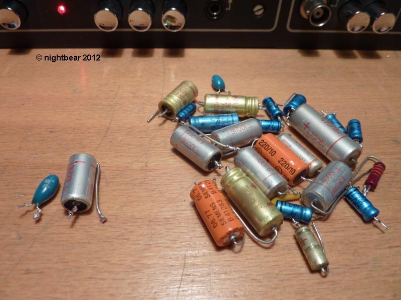

      Letztlich alles keine große Sache, ein 100µ Elko im Signalverstärker dieses Kanals hatte (wahrscheinlich beim Einschalten) Kurzschluss bekommen, beim Ersatz der übrigen Elkos fielen noch weitere Elkos durch Veränderungen (sprich Kapazitätsverluste) auf; ein 22µF Tantalelko hatte nur noch 20 nF und einen ESR von rund 900 Ohm, also ein Ausfall.
      Hier zeige ich einfach noch einige Fotos vom fertigen Innenleben. Man beachte den professionellen Aufbau mit Epoxy-Basismaterial, die perfekt und robust ausgeführten Durchkontaktierungen (war damals nicht selbstverständlich) die Qualität der Bauteile (ich sage nur Siemens MKL!) und die durchdachte Konstruktion!
      Zunächst die ersetzen Bauteile, alle Elkos sind nun durch radiale Rubycon ZL mit deutlich höheren Nennspannungen oder WIMA Miniatur MKS2 ersetzt worden.
      Der Widerstand rechts war nicht defekt, ich musste seinen Wert infolge des Ersatzes der Power-LED von 1K2 auf 3K9 anpassen (Die alte LED blieb bisweilen dunkel.)

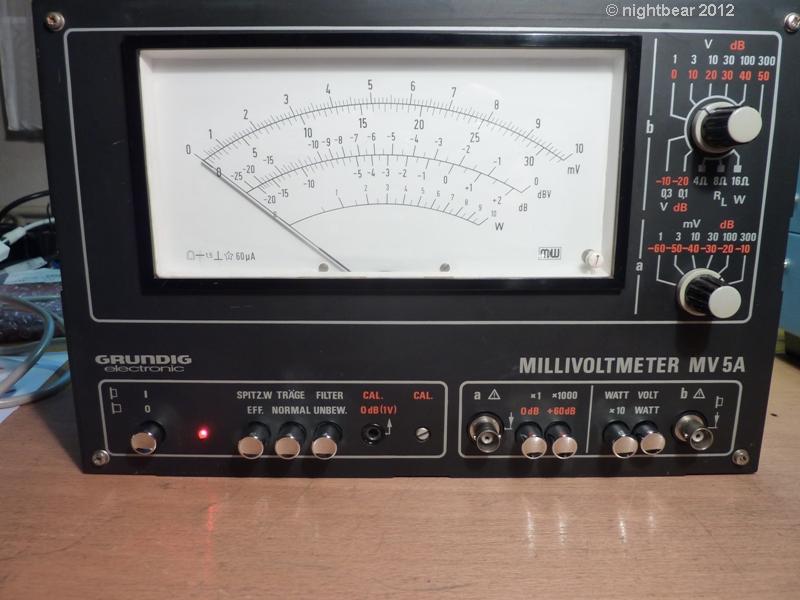

      und ein Blick auf die Front
      Nächste Woche kommt dann alles wieder ins unverwüstliche Stahlgehäuse...

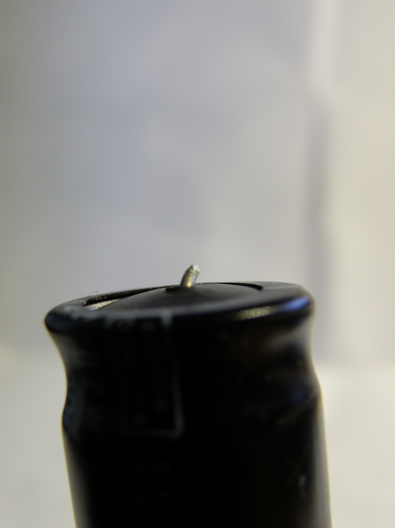

      Hallo Achim.Hier auch was von Grundig ein Funkmessplatz.Habe diesen Elko auf der Oszi platine getauscht sicher ist sicher wegen der wölbung.Gerät selber ist bis auf den kleinen Transportschaden beim Freqenzzähler Display, anschluss abgerissen Gerät ist schonst OK.Wollte par Lötstellen nachlöten,aber als ich löten wollte hat das lötzinn Blasen gemacht und nicht verlaufen wie ich es kenne.Komisch Komisch noch nie gesehen so was.
      Würde ja die anderen Elkos und auch die Lötstellen nach schauen aber man muss viel wegmachen um die Platinen lötsite mässig anzusehen.
