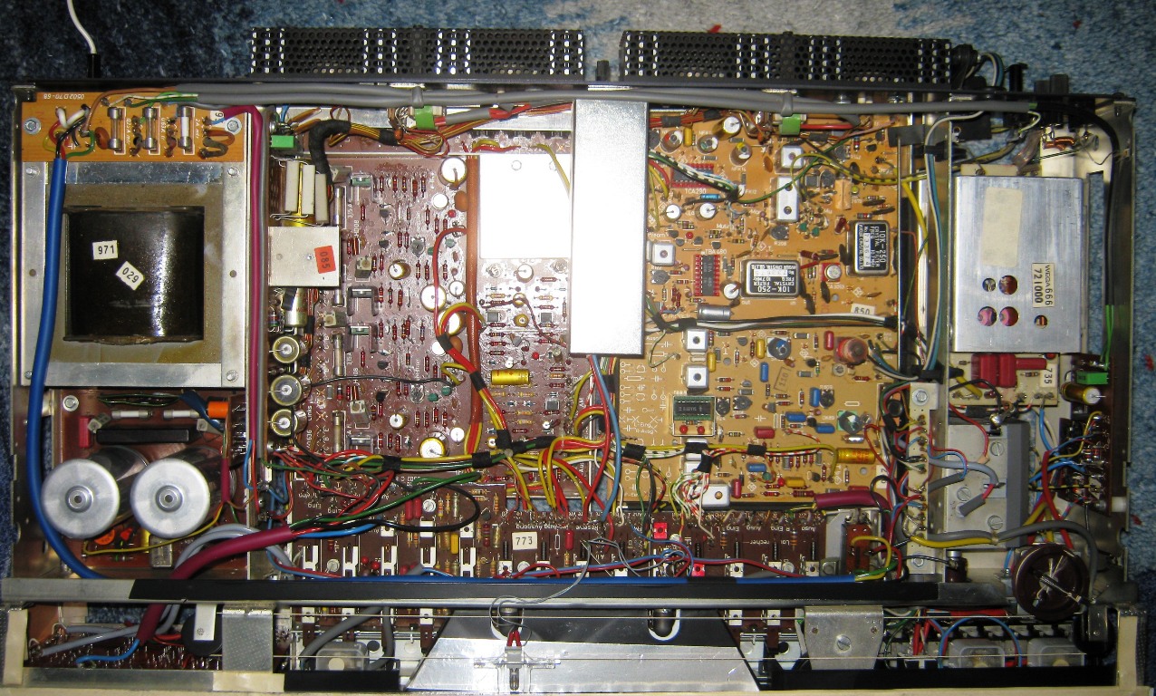

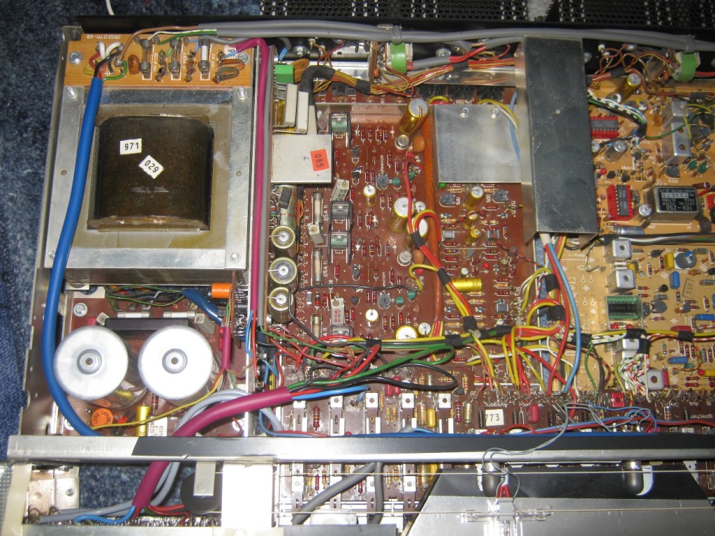

      Ich erlaube mir mal ein Bilder von dem Receiver zu veröffentlichen. Man beachte das Gerät hat 10 Feinsicherungen und bereits ein Relais. Sehr fortschrittlich für das Baujahr

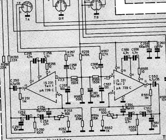

      bei den Bauteilen sehe ich hier zunächst einmal keine systematischen Probleme. Die Roederstein Kunststoffelkos sind aus der orangen Serie, die weniger ausfallfreudig als die weinrote ist und auch bei den übrigen axialen Elkos gilt, wenn das Gerät nicht im Hitzestau in der Schrankwand im Dauerbetrieb war, zunächst einmal die Unschuldsvermutung. Das sieht alles gut aus.
      Beim fehlenden Phonokanal kommen eigentlich nur zwei Bereiche als Ursache in Frage:
      - Die Eingangswahlumschalter an der Front, sofern ein Schaltkontakt Probleme macht. Das musst Du durch Nachmessen mit dem Ohmmeter anhand des Schaltbildes prüfen

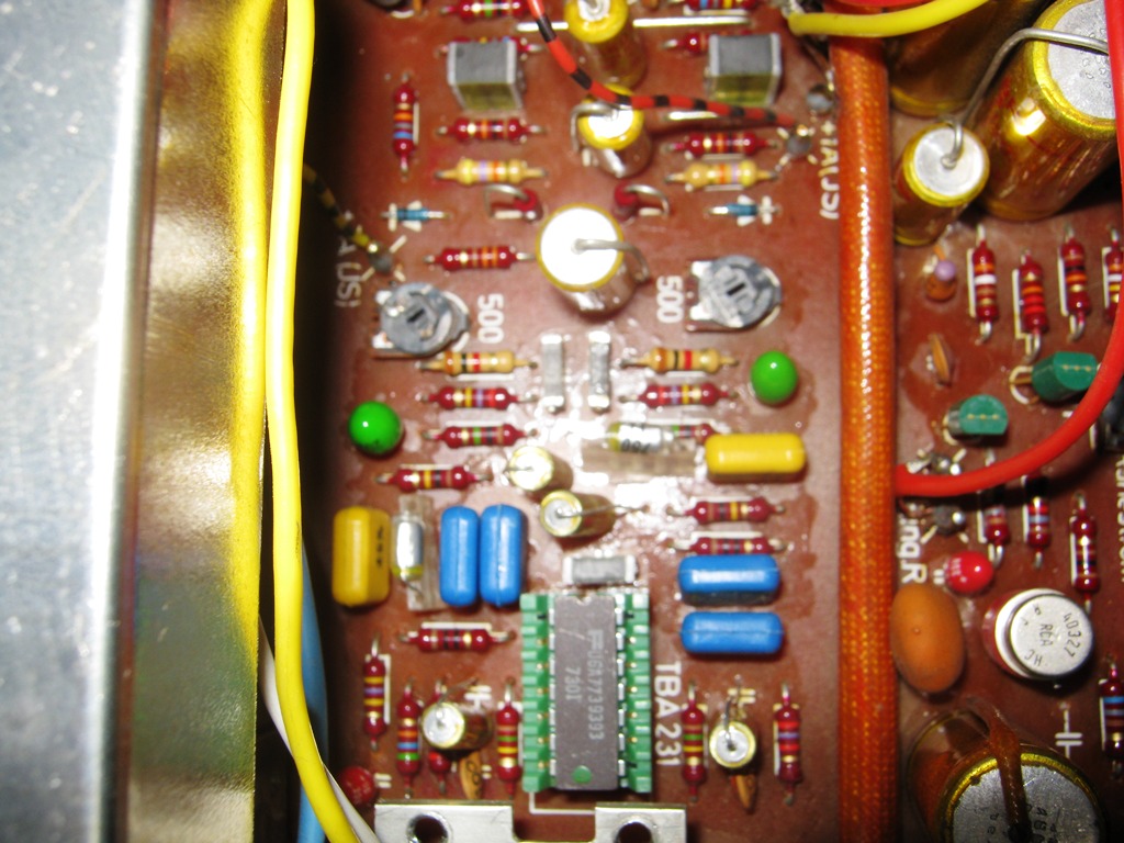

      - Der Phonovorverstärker selbst. Ich vermute ihn unter der quadratischen Abschirmung, an der der Blitz im ersten foto so schön reflektiert wird.
      Hier musst Du das Abschirmblech entfernen und die Schaltung genauer anschauen. Der Op-Amp (µA739C) oder ein (Tantal-?) Elko könnte ausgefallen sein.
      Dann gibt es noch allgemeine Ursachen, wie schadhafte Lötstellen an der Phonobuchse, am Eingangswahlschalter etc. Da ist eine allgemeine Kontrolle der Lötseite mit Lupe / Brille und guter Arbeitsplatzleuchte angesagt.

      Hallo Torsten,
      tja - wenn es trial and error sein muss, dann würde ich, nach einer intensiven Sichtkontrolle der genannten Bereiche und Nachmessen des Phonowahlschalters (siehe Bild oben), zuerst C250, C255 und C254 ersetzen.
      Wenn das nicht hilft, IS231 ersetzen. Zuvor die Gleichspannung an Pin 5 (2,3V) nachmessen.

      Wenn der µA defekt ist und Du keinen originalen Ersatz mehr bekommst, wird die Angelegenheit schwierig, da es pinkompatible Vergleichstypen nicht gibt. Der Phonovorverstärker hat eine sehr hohe Verstärkung, muss also stabil laufen UND er muss die Entzerrungskennlinie exakt einhalten. Das könnte mit einem Vergleichs-Op-Amp schwierig werden.
      Die Entzerrung wird (zumindest teilweise) über die frequenzabhängige Beschaltung in der Gegenkopplung realisiert.
      Man muss davon ausgehen, dass die Dimensionierung der Bauteile auf den konkret verbauten Op-Amp zugeschnitten ist.

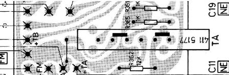

      Achim hat im ersten Bildchen den Schalter gezeigt. Sei links der erste Kontakt die 1. Wie gezeichnet, müssen jetzt 2 und 3 sowie 5 und 6 miteinander verbunden sein. Dort ist dann bei korrekter Funktion ein Widerstand von annähernd 0 Ω zu messen. Abgelesene Werte << 10 Ω sind realistisch. In der anderen Schalterstellung sind die Kontakte 1 und 2 sowie 4 und 5 miteinander verbunden. Erst wenn hier ein Fehler auszuschließen ist, solltest Du Bauteile tauschen, wie von Achim vorgeschlagen.

      solange der OPV nich ein voellig exotischer Typ ist, sollte die Schaltung den Regeln fuer OPV genuegen. Die besagen u.a., dass es nicht vom OPV abhaengt, wie die Schaltung letztendlich funktioniert, sondern von dessen aeusserer Beschaltung. Es sollte also nahezu jeder OPV funktionieren, solange der nicht "zu modern" (*) ist und zu Instabilitaeten in dieser Schaltung neigt, also eine Schwingneigung entwickelt.
      Was man auch ueberpruefen sollte:
      Die Gleichspannungen an Pin 1 und 13 sollten nahezu gleichen wert haben. Desgleichen die Spannungen an 5 und 9 (8 und 6). Zwischen 5 und 6, sowie 8 u. 9 darf praktisch keine Spannung auftreten.
      An den Ausgaengen 1 und 13 wuerde ich die halbe Spannung von Pin 16 (Betriebsspannung) erwarten. Bei dieser Einstellung ist groesstmoeglicher Ausgangsspanungshub erreichbar. Schade, dass man mit Spannungsangaben so sparsam war, anscheinend nur fuer Pin 5 und 9 mit 2,3V.

      Mich hatten nur auf den ersten Blick die Anschlüsse 2,3,4 und 10,11,12 (jeweils ein Output- und 2 Input-Lags, die bei vielen Op-Amps fehlen) und etwaige Pininkompatibilitäten leicht irritiert.
      Da schien es mir sicherer und auch für jemanden mit geringer Reparaturpraxis einfacher, zunächst einfach einen Ersatz durch den Originaltyp zu versuchen.

      der OPV scheint ja noch einer von den "ganz Guten" im teuren Keramikgehaeuse zu sein. Ich wuerde ihn nur tauschen, wenn feststeht, dass er wirklich defekt ist. So rein aus nostalgie ;) Also mal die Spannungen nachmesen, abweichende Spannungen koenen aber auch durch Fehler in der aeusseren Beschaltung entstehen.

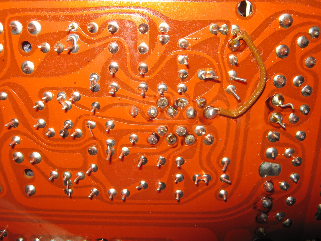

      Die Platinenunterseite sieht gut aus. Weniger gut geht es den Lampen. Sie leuchten zwar noch, haben aber schon geschwaerzte Glaskolben, soweit das erkennbar ist. 90% des darin erzeugten Lichtes kommen also nicht heraus.

      Vorsorglich kannst Du C250/550 und C258/558 wechseln, alle 4,7 µF. Das wären meine ersten Kandidaten, wenn ein Kanal ausgefallen ist. Da rate ich zu diesen hier statt Elkos:

      So...ich habe nun im Schnellverfahren, die 4 Elkos (neue) a 4,7 mf und die 3 Tantals getauscht. Auch habe ich die Lötstellen des Op-Amp, sowie die der Anschlussbuchsen nachgelötet. Ich versuche heute noch zu berichten bzw. das Gerät zu testen.
      Wenn das nicht klappt, werde ich den Tba bei Reichelt bestellen.
      Gute Nachrichten. Der Fehler ist behoben :D Ich werde nun zwar nie erfahren, an welchem Bauteil es genau lag, dafür wurden einfach zu viele ausgetauscht oder eventuell an den nachgelöteten Lötstellen?

      Da musst Du nicht lange überlegen, das war einer der Tantalelkos - wie so oft.
