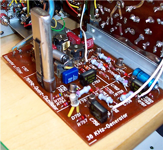

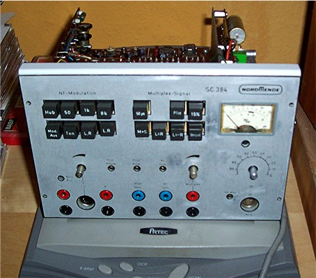

      habe schon beide Schreibweisen gefunden, weshalb ich hier beim Antworten oft auf die "tz"-Variante gehe, die auch bei "Wiki" verwendet wird, wie ich beim "Einlesen in die Funktion" festgestellt habe; hier das Gerät ohne Gehäuse
      die Flecken auf der Front habe ich einem "Unfall" bei der Überholung zu verdanken: nach der Reinigung wollte ich die Frontplatte mit Klarlack überlackieren, nahm dabei "Acrylharzlack", was zum Hochziehen der grauen Originalfarbe geführt hat (Kräuseleffekt), also wurde die graue Lackschicht komplett entfernt, die Flecken stammen vom Glasradierer, mit dem ich letzte Reste entfernte. Die Zeit/Oxidation wird hoffentlich die "Wunden heilen". Die Beschriftung hat den Unfall überlebt, scheinbar hat hier Nordmende mit Fotoätzverfahren gearbeitet (die Rückseite hat als Überzug genau den gleichen Schwarzton wie die Schrift, der nicht angegriffen wird)
      Also hier auch gleich die Warnung: Bei Nordmendegeräten dieser Bauzeit (also auch RPS378) Finger weg von Acryllacken).

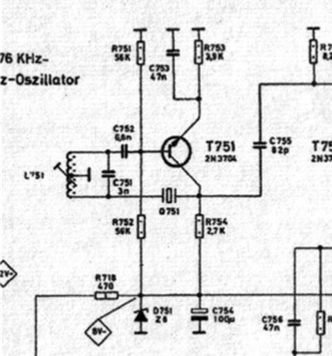

      es genügt doch, wenn Du dem defekten Coder extern eine Versorgungsspannung für die Oszillator/Teilerbaugruppe zuführst, um die Schwingfrequenz zu überprüfen.

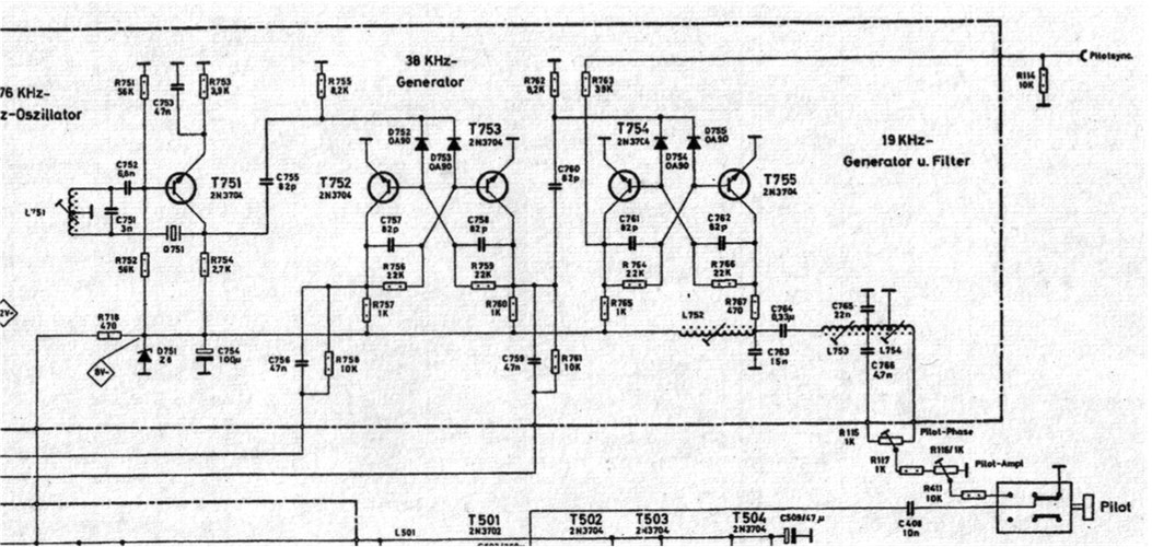

      nach längerer Suche habe ich heute nachmittag eine geeignete Spannungsquelle gefunden, Ergebnis beim 2. Coder: Pilottonfrequenz 18,69kHz nach ca. 30min Betribszeit, damit dürfte der Frequenzzähler mindestens als ungenau entlarvt sein, der Philips PM6667 ist noch nicht da, um gegenzumessen.

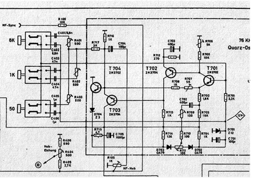

      Wie schon vermutet, hat sich der bisher verwendete Frequenzzähler als unbrauchbar erwiesen, mit einem ersteigerten Philips PM6667 messe ich einen Pilotton von 18,9999997 kHz, womit die Baustelle Quarzosszillator erledigt sein dürfte. Eine Frage stellt sich mir aber noch bei dem Gerät: Für Frequenzgangmessungen etc. kann das Signal intern moduliert werden mit 50 Hz, 1 kHz oder 8 kHz, bereitgestellt durch einen internen RC-Generator, bestehend aus 4 Transistoren in Wien-Brückenschaltung. wenn ich gemäß SM die entsprechenden Pegel auf Gleichheit einstelle, komme ich auf 49 Hz, 980 Hz und 7,6 kHz, alles im Toleranzbereich gem. technischer Daten; der im SM DARAUF folgende Abgleich auf minimalen Klirrfaktor scheitert aber, da meine Messbrücke eine fest eingestellte Prüffrequenz von 1 kHz hat, ich den Generator beim Abgleich förmlich "abwürge". Kann ich hier erst die Frequenz des RC-Generators auf 1 kHz "hochziehen", dann auf Klirrfaktor abgleichen, um dann wieder Pegelgleichheit herzustellen??; eine andere Möglichkeit sehe ich momentan nicht, unten der entsprechende Schaltplanausschnitt
