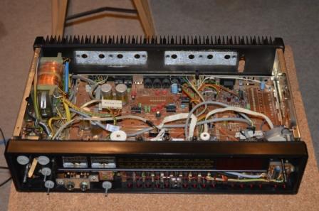

      Der 9260 ist nun zerlegt und zeigt folgende Fehler:
      1) Der Stereo Empfang war nach kurzem Wackeln an den HF Baugruppen wieder vorhanden, die HF Grundplatine war nicht richtig am Gehäuse (Rückwand) befestigt, eine Schraube lose, die zweite fehlte komplett.. => Keine stabile Masseverbindung = Probleme im Empfang. UKW Stereodekoder, ZF und UKW Empfänger sind aber unverbastelt !
      2) An den 2 Linear Verstärkern ist ein Elko's geplatzt (Spannungsversorgung) ein zweiter ist kurz davor. Da hast Du Glück gehabt das sich das Gerät nicht mit einem Rauchzeichen oder schlimmeren gemeldet hat :)
      Ich werde noch einige Bilder einstellen und dann mit dem Austausch der Elko's , Selengleichrichter, Trimmern der Vorstufe sowie einigen Widerständen beginnen.

      die Fleißarbeit ist erledigt, alle übliche verdächtigen Bauteile sind getauscht, alle Steckverbindungen zu den Steckkarten sowie die gebrochenen Masseverbindung an den zwei Grundplatinen sind nachgelötet. Ich werde den Receiver am Wochenende wieder zusammensetzen, danach wird sich zeigen ob der Fehler noch vorhanden ist.

      Danke für Deine Hinweise, bei sporadisch auftretenden Fehlern sind die Ursachen schwer festzustellen. Ich habe mich deshalb nicht auf das festziehen der Schrauben beschränkt. Folgende Arbeiten wurden ausgeführt:
      Nachlöten: Stereodekoder, HF ZF Modul, HF Grundplatine, Abstimmmodul, Netzteil, Steckkontakte auf NF Grundplatine sowie alle NF Steckmodule und beide Endstufen.
      Elkos: Austausch aller Tantalkondensatoren und Elkos außer Ladekondensatoren der Endstufen.
      Austausch der Trimmer auf den Treibermodulen, Selengleichrichter sowie hier im Forum bekannte Widerstände.
      Weiterhin wurden die Trimmer im HF Bereich mit Kontakt WL gewaschen und bewegt um eventuell verhandene Kontaktprobleme in der Umschaltschwelle Stereo / Mono auszuschließen.
      Jürgen hat den Receiver heute bei mir abgeholt, er wird sich sicherlich melden wenn der Fehler wieder auftreten sollte.

      ... Und leider muss das Gerät tatsächlich doch noch einmal auf den Tisch. Die Stereo-Kontrollleuchte brennt jetzt zwar aber immer noch kein akustischer Stereo-Empfang. Gleichzeitig hat sich auch die Empfangsqualität insgesamt verschlechtert (weniger Sender). Und last but not least ist jetzt die Stereo-Wiedergabe im Komponentenbetrieb fast weg (mehr Mono als Stereo und hörbar rechtslastig). Jörg weiß bereits Bescheid und will sich den Receiver nochmals vornehmen.
      "Zwei Jahre war der Receiver krank, jetzt läuft er wieder, Gott sei Dank!"
      Eine unerwünschter Kontakt zweier Lötstellen war schuld an der neuerlichen Stereo-Verweigerung. Jörg hat den Fehler innerhalb weniger Minuten erkannt und behoben. Fragt mich bitte nicht nach technischen Einzelheiten, ich bin da Laie. Jetzt ist das Gerät wieder bei mir zu Hause im Einsatz und läuft...und läuft...und läuft...einwandfrei.
