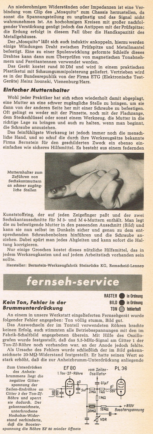

Der Vorschlag mit der Rasierklinge am Lötkolben gefällt mir nicht.
Erstens entstehen üble Dämpfe beim Schmelzen bzw. Verbrennen der Kunststoffe und zweitens kann man den Kolben dann nur noch exklusiv zum Abisolieren verwenden, da beim Löten in einem Chassis die Klinge üble Schäden in der Nähe der Lötstellen anrichten dürfte.

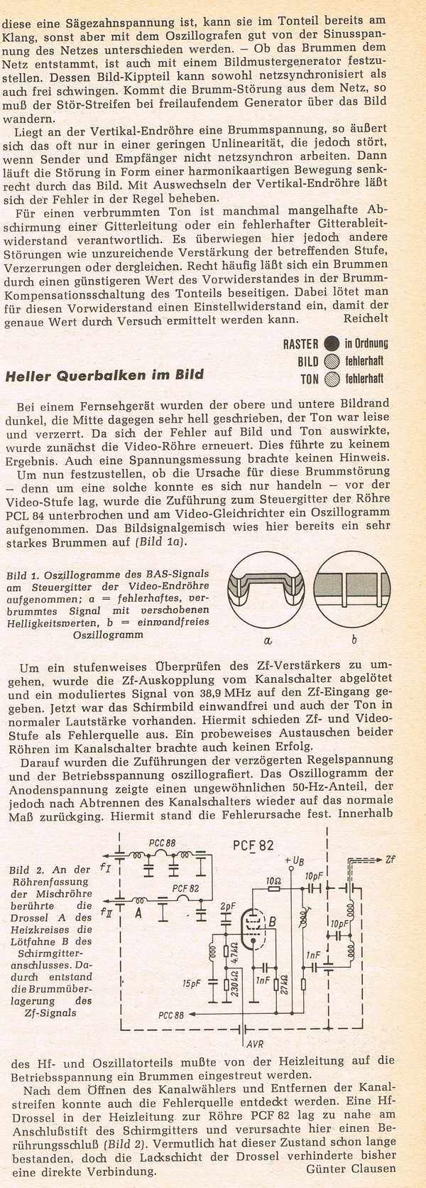

Der letzte Fehler (kein Bild bei Ortssender) ist wieder einmal sensationell!
Das ist der Stoff, aus dem die Erinnerungen des Servicetechnikers sind

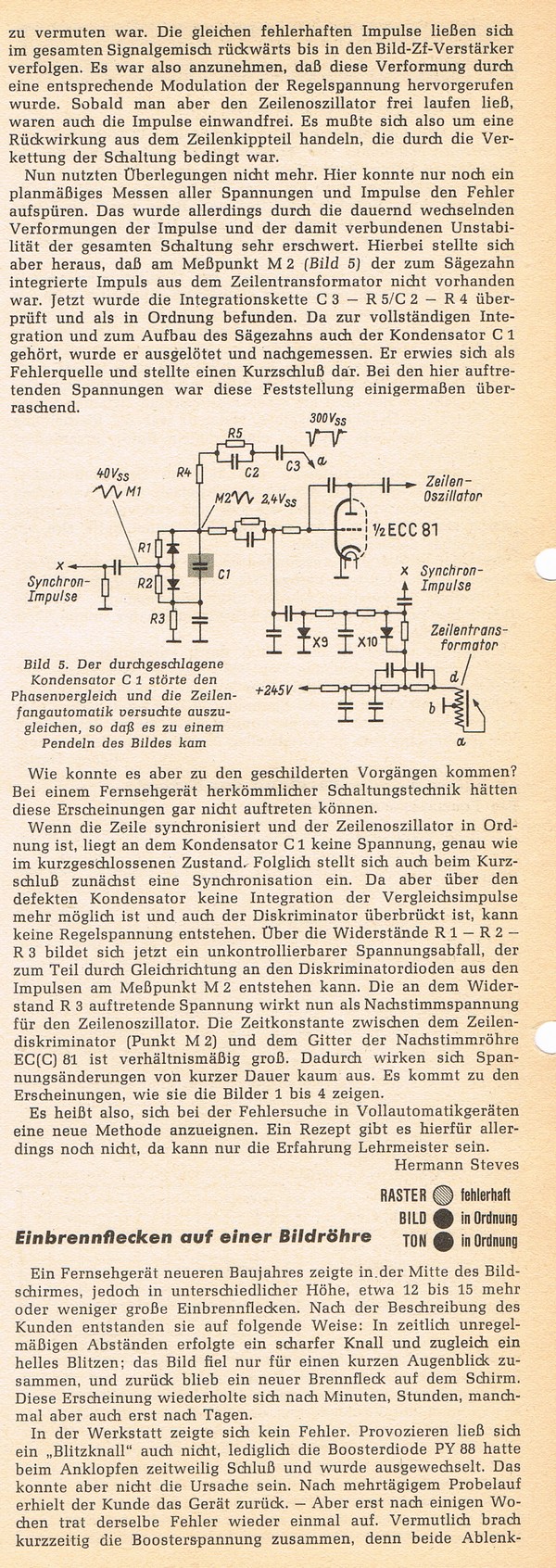

Lieber Klaus, interessiert wie immer, habe ich die Scans Funkschau gelesen, besten Dank für das Einscannen!
Interessant, auch damals schon machten scheinbar harmlose Kondensatoren unschöne Fehler!
