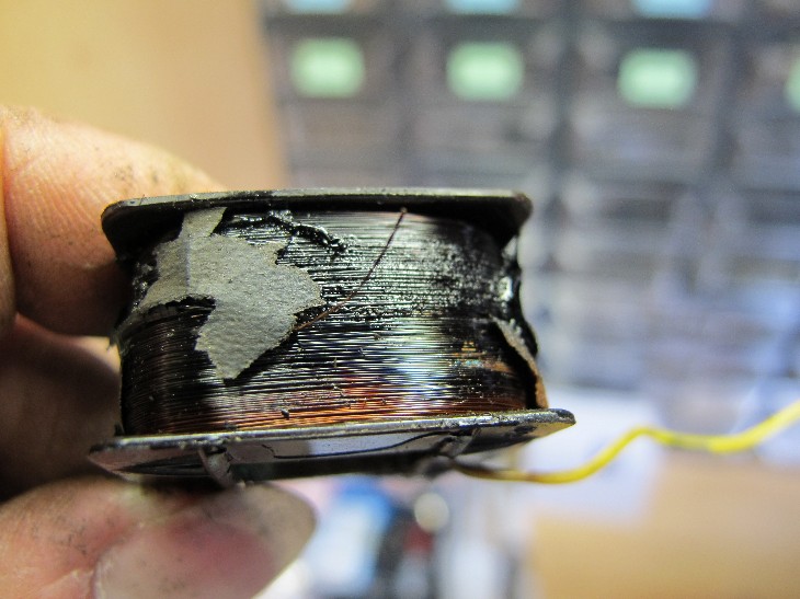

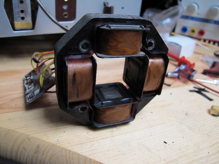

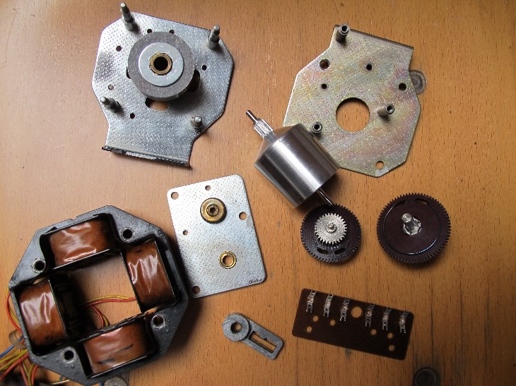

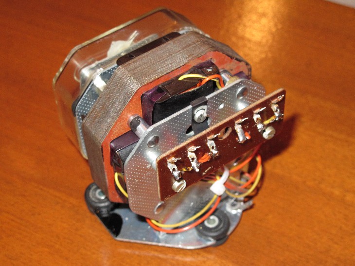

      Auf Grund des schönen Wetters heute habe ich dem Automatikmotor meiner Breisgau 8 überholt. Es war eine Wicklung durchgebrannt, eine andere hat eine Unterbrechung. Ich hab alle 4 Wicklungen getauscht (die neuen haben alle 1Kohm), alles entrostet und zusammengebaut. Bevor ich nun den Motor wieder anschließe würde mich interessieren, ob man da im vorraus Messungen machen kann um zu verhindern daß der Motor beim einschalten wieder durchbrennt. Da dies mein erster Automatimotor ist den ich repariere hab ich da noch wenig Erfahrung. Könnte die durchgebrannte Wicklung das Ergebnis eines defekten Motorkondensators sein?
      Hier die neuen Wicklungen und die gereinigten Teile:
      MfG Frank
      Hallo Frank,
      wenn die einzelnen Spulen alle um die 1K Ohm liegen ist das schon mal ok.
      Du solltest nur beim Zusammenbau des Motors peinlich darauf achten keines der dünnen Drähte einzukelmmen. Zunächst zeigt sich so ein Fehler nicht, aber bei Erwärmung des Motors wird die Kunststoffummatelung weich und es kommt zu einem Kurzschluß gegen Masse.
      Und natürlich alles richtig verdrahten, d.h. 2 gegenüberliegende Suplen in reihe schallten, aber ich denke das weist Du und ich kann mir die Erklärung sparen.
      Gruß "Plastik" Franz

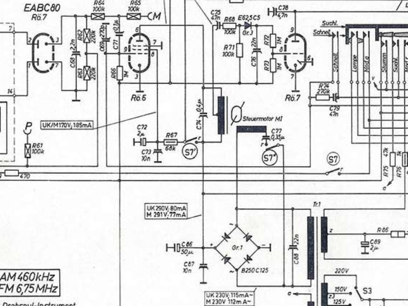

      Ich habe hier mal das Schaltbild eines ME9:
      Da sieht man, dass etwa C77 (0,35µF) in Serie zur (Arbeits-) Wicklung liegt und einen Wechselstromvorwiderstand darstellt.
      Wenn hier nun ein Isolationsfehler auftritt, kann die Wechselspannung zu hohe Werte annehmen, der Motor überhitzt.
      C74 mit 0,4µF hingegen liegt parallel zur (Steuer-) Wicklung. Er würde m.E. bei Feinschluss / Isolationsfehler einen Shunt zur Wicklung darstellen, sie also entlasten. Bei Kapazitätsverlust von C74 würde ich eine höhere Belastung der Spule durch die Steuerspannung erwarten.
      Hallo Achim, Du hast mich da auf eine Idee gebracht! Wenn ich den Schaltplan richtig verstehe, dann sind jeweils die gegenüber liegenden Spulen zusammengeschaltet. 1+3 und 2+4. Von den originalen Spulen sind jeweils zwei defekt und zwei noch ok. Ich hab da ein Verdacht! Da muß ich morgen wenn ich von der Arbeit nach Hause komme gleich mal nachschauen. Ich hab den C77 im Verdacht bzw. C119 bei der Breisgau 8! Mal sehen ob der noch in Ordnung ist. Das Chassis funktioniert soweit auf allen Bereichen bis auf die Automatik; die war abgeklemmt weil der Motor einen Kurzen hätte. Kondensatoren hat der Vorbesitzer teilweise gewechselt; es sind zwar moderne eckige Bauweise aber Markenware von WIMA. An ein paar versteckten Stellen wo man schlecht hin kommt sitzen noch ein paar u.a. der Motorkondensator. Die restlichen werd ich auch noch tauschen. Wird wohl das sein was Hans angedeutet hat.

      Hallo, ich glaub ich habs! Der Motorkondensator scheint hin zu sein. Er hat vollen Durchgang als ob man anstelle des Kondensators ein Stück Draht rein macht. Sowas hatte ich noch nicht. Ist der etwa durchgeschlagen? Muß allerdings warten bis der Ersatz da ist; hatte keinen mit der passenden Kapazität. Nach dem Tausch messe ich nochmals.
      Gruß Frank
      Das wird dann wohl C77 sein.

      Hallo, da bin ich wieder.

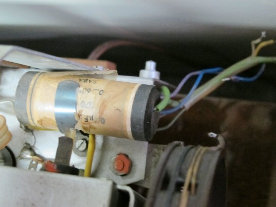

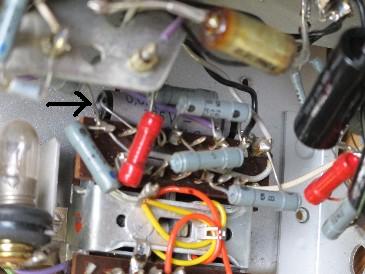

      Der betreffende Kondensator hat bei der Breisgau 8 die Nummer C119. Hier ein Bild von Ihm:
      Sieht optisch noch gut aus, das Prüfgerät zeigt bei dem aber keine Kapazität an, der Durchgangsprüfer nur ein paar wenige Ohm an. Ist fast wie ein Stück Draht. Der ist nun raus und getauscht. Desweiteren habe ich ein loses Kabel gefunden, welches von der Schaltwippe der Automatik kommt. hat ne Weile gedauert, bis ich mit dem Schaltplan die Stelle gefunden hab wo der hin gehört. Der Motor ist nun generalüberholt und fertig zum Einbau.

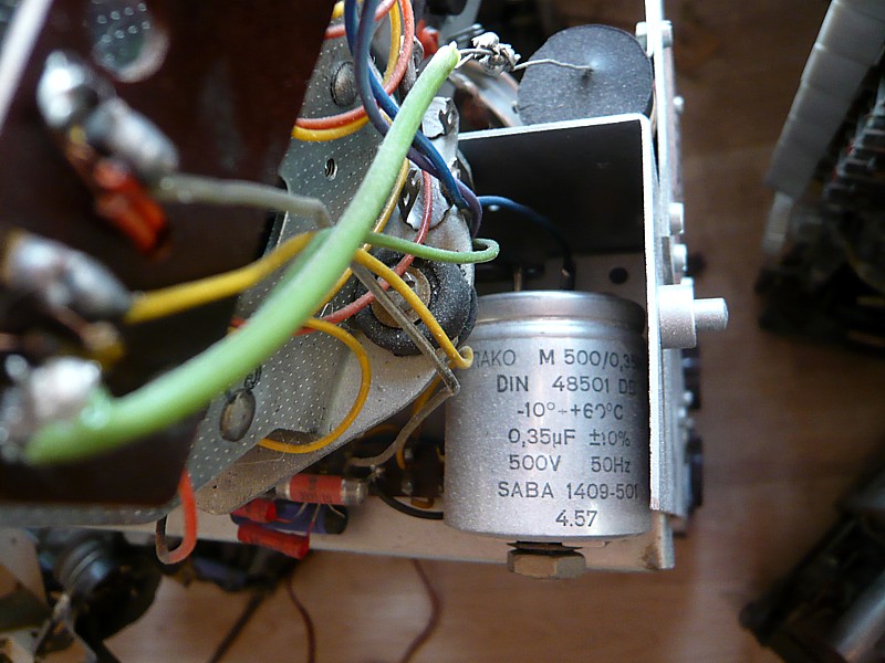

      Hallo Frank,
      der auf den Foto ist aber nicht der C119 sondern der C116 (0,4µF) der Parallelkondensator.

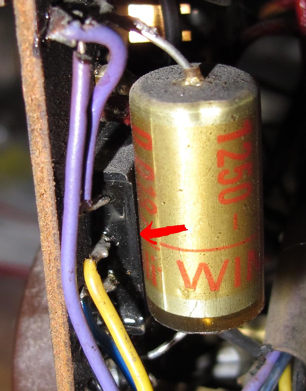

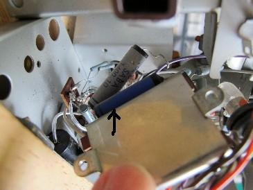

      C119 (0,35µF) sitzt unter dem Cassis und ist dieser Becherkondensator:
      Ich habe noch niemals bei den Automatikgeräten einen defekten Becherkondensator tauschen müssen und das waren einige.
      das bekanntlich in der Breisgau 8 ein Meersburg 8 Chassis werkelt sollte auch deiser Becherkondensator dort eingebaut sein.
      http://saba.magnetofon.de/showtopic.php?threadid=5107&pagenum=2
      Das Foto in Post 28 bestätigt meine Annahme.
      Es bleibt also nur noch zu klären welches Spulenpaar den Hitzetot gestorben ist, darüber kann uns nur Frank aufschluss geben.

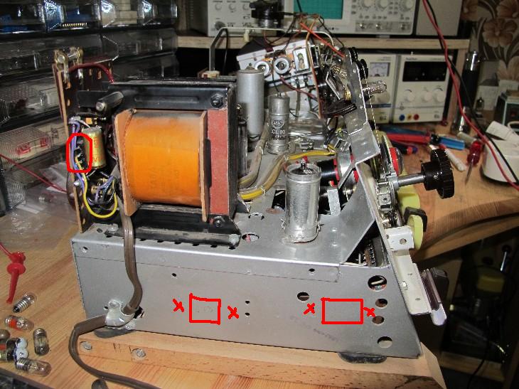

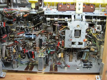

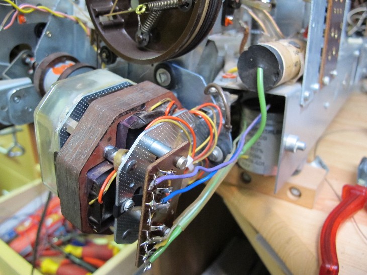

      So, bin wieder da!

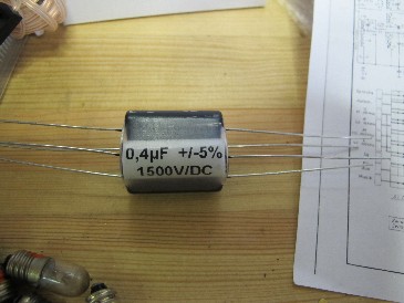

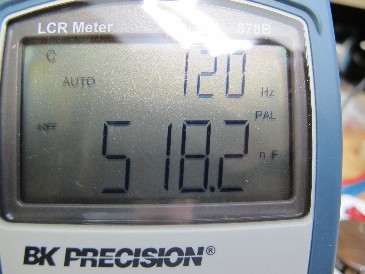

      Ja, den Kondensator hab ich auf dem Plan verwechselt! Es ist der C116; der andere ist der Becherkondensator auf der Unterseite. Den Motor hab ich nun fertig gemacht, durchgemessen (alle Spulen um die 1 K + keine Schlüsse gegen Masse) und eingebaut. Zunächst die gute Nachricht: Der Suchlauf funktioniert einwandfrei. Schnellauf und der normale Suchlauf ebenfalls. Automatische Scharfstellung auf Maximum ist ebefalls ok. Haltemagnet hält die Wippe kräftig fest. Die schlechte Nachricht: Der Motor läuft sehr langsam. Motor und Mechanik ist leichtgängig, gereinigt und neu geschmiert. ECL80 und EABC80 sind probehalber durch neue getauscht worden; hat am verhalten des Motors aber nichts geändert. Eine Wärmeentwicklung am Motor habe ich nicht festgestellt. Die Spannung am Anschluß mit dem transparenten Kabel beträgt im Normallauf 34Volt und im Schnellauf 56Volt was zu niedrig ist. Wird der Haltemagnet eigentlich mit Gleich- oder Wechselstrom betrieben?
      Aktueller Zustand:

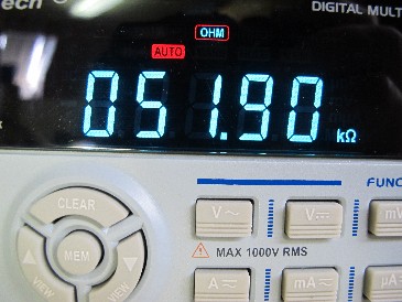

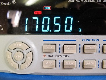

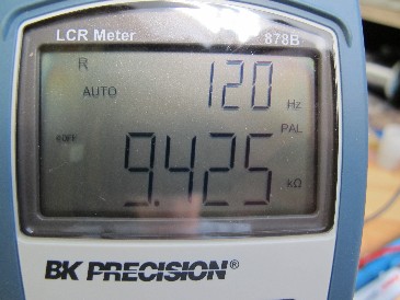

      Zu dem C116 Kondensator: Da hat mir mein Meßgerät einen Streich gespielt! Der Akku war fast leer. Das Display ging noch aber die Messung hat nicht mehr geklappt und hat eine 0 angezeigt. (ist bei "normaler" Messung ein Kurzschluß) Kurz nach meinem Post habe ich nochmals gemessen und da ist das Batteriesymbol angegangen. Mit neuer Batterie zeigt der Kondensator (Aufdruck: 0,4MFD) 0,5182 MFD an bei einem R von 9,42K; hab ihn mal drin gelassen. Einen Kondensator mit gleichem Wert hab ich nicht gefunden. Macht es etwas aus, wenn der Motorkondensator anstelle 0,4Mfd 0.470MFD hat? Aktuell hat er ja auch mehr; ansonsten muß ich ein Paket aus 4 x 0,1MFG basteln. Stimmt es auch das bei einem höheren Wert dieses Kondensators der Motor (Spulen) höherer Belastungen ausgesetzt sind? Dann müßte ich den vorgegebenen Wert einhalten.
      Werte des C116:
      Gruß Frank
