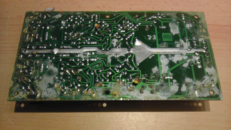

Hallo, und zwar habe ich ein Problem. Ich habe hier einen Platine , aus einem Dual Verstärker, die sehr stark verschmutzt ist. Ich habe sie unter normalen Wasser halbwegs sauber bekommen, aber dieses weiße zeug geht nicht weg, und der grüne Lack der Platine blättert. Ich habe sie schon bekommen, da sah sie schon so aus, woher kommt das? Wie kann ich das sauber bekommen?

Erstmal so verfahren, wie von Achim beschrieben, Isopropanol und Pinsel.

Hallo Andreas,
Kontakt LR dient hauptsächlich zum Wegwaschen von Kolophoniumrückständen nach dem Löten. Der Vorteil ist, daß der Reiniger mit einer integrierten Bürste geliefert wird, die Reinigungswirkung ist aber nur geringfügig besser als mit WL.
Die Platine von unserem Freund sieht so aus als wäre sie mal im Wasser ertränkt worden. Ob die Reinigung mit solchen Sprays möglich ist weiß ich nicht, einem Ultraschallbad würde ich eher Erfolg versprechen.

So habe heute die Platine mit Isopropanol gereinigt. Also diese dicken Krusten sind komplett weg, jetzt ist sie mit so einem weissen zeug überzogen, sieht aus wie Kalk. Ich denke mir aber das es nicht zu entfernen ist. Gibt es Lötstopplack auch farbig? Weil bei manchen Leiterbahnen sieht man jetzt das Kupfer.
Dieser Thread ist zwar nicht mehr ganz so aktuell, aber damals hatte ich den Platinenreiniger von Kontakt- bzw. CRC-Industrie noch nicht angewendet. Dies nur als Information an potentielle Verwender dieses Reinigungsmittels. Ich habe den Platinenreiniger an einem neueren Saba mit Platine ausprobiert und dabei folgende negative Erfahrungen gemacht: Dieser Reiniger hat hier die Farbcodierung der Widerstände teilweise fast komplett entfernt; ebenso die Beschriftung des PCB zum teil stark angeriffen. Einen Rest habe ich bei einem Freudenstadt 8 zum Chassisreinigen verwendet. Reinigen tut es gut, aber es greift auch mitunter stark die Lackierung vom Chassis an.
