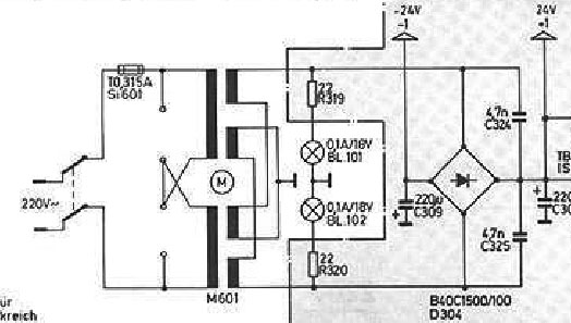

      Nach dem Einschalten gab der Motor nur ein lautes Brummen ab, Trafofunktion war gegeben, nur der Anker rühte sich kaum.
      Ich habe mir die Anschlüsse und Farben der Kabel vor dem Ausbauen herausgezeichnet und bin ehrlich gesagt ratlos, woran das liegen könnte.

      Ich würde den Motor auf Windungsschluss überprüfen. Da ja die ganze Sache symmetrisch aufgebaut ist, sollte das ganz gut gehen. Hast Du von HAMEG ein Oszilloskop mit Komponententester?
      Der ist natürlich wegen der geringen Prüfspannung nur bedingt aussagekräftig, der Schluss tritt eventuell erst bei voller Spannung auf.
      Was anderes als irgendeine Wicklung vertauscht bzw. verdreht fällt mir da nicht ein.
      Motor lief ja vor dem zerlegen, wenn er nach dem Zusammenbau nicht mehr läuft ist ein eingebauter Fehler doch sehr wahrscheinlich.
      Da wird wohl irgendein Magnetfeld den Läufer in die falsche Richtung drücken.
      Im Schaltbild befindet sich leider kein Verdrahtungsplan.

      Hallo. Ob mir das jetzt jemand glaubt oder nicht, es liegt am Läufer.
      Ich habe mir sehr günstig ein zweites TG564, alledings in erbärmlichen Zustand, ersteigert und mit dem Motor experimentiert, mit einem anderen Läufer läuft er wieder.
      Was nun an einem stinknomalen Käfigläufer defekt sein könnte, ist mir schleierhaft.
