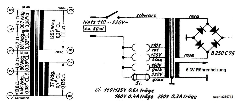

      es sollte keine Probleme bereiten etwa gleichwertige Netztrafos in ein anderes Gerät zu implantieren. In deinem Fall scheint es sich um ein netzseitiges Problem (Primärseite) zu handeln. Hast du denn kontrolliert, ob die Sicherung stramm in ihrem Halter sitzt - ist die Sicherung heile?
      Zur allgemeinen Orientierung habe ich einen Grundig Standardtrafo in seiner Umgebung mit umfangreichen Werten im folgenden Bildchen dargestellt.
      Hier sind auch Anhaltswerte für die Ohm'schen Widerstände der einzelnen Wicklungen angegeben. So sollte z.B. bei der 220V-Wicklung zwischen schwarz-grau ein Widerstand von ca. 33 Ohm messbar sein - dieser Widerstand sollte auch zwischen den beiden Polen des Netzsteckers auftreten.
      Du solltest also bei eingeschaltetem Gerät am Netzstecker etwa 33 Ohm messen können, wenn der Primärstromkreis "durchgängig" ist.

      Ja, die Sicherung ist da. Das Wechselstrom kommt bis zum grauen und schwartzen Kabel (ich habe gemesst und überprüft); Aber von der Sekundärwicklung kommt nichts aus.
      Ich habe die Wiederstände gemesst:
      Primärwicklung: Null.
      Sekundärwicklung (HT): 93,6 Ohm.
      Secondärwicklung (LT): 0,136 genau wie auf Ihr Beispiel.
      Ich habe die Kabel auch mit dem Dioden-Test geprüft (der Multimeter gibt ein Piepton wenn es ein Kontakt gibt): Wenn ich die schwartze und graue Kabel mit dem multimeter berühre, gibt es den Ton. Leerlauf?

      Hallo Nik,
      da stimmt etwas nicht. Dank Peters Bild sollte aber eine Klärung rasch möglich sein.
      Du hast auf der Primärseite, zwischen schwarzem und grauem Kabel, tatsächlich 0 (Null) Ohm gemessen? Oder war es "OL" was soviel bedeutet wie overload, hochohmig, ...

      Hallo Nik,
      du kannst ja jetzt einmal die einzelnen Teilwicklungen messen und so feststellen in welchem Abschnitt die Unterbrechung liegt.
      Vielleicht ist dann irgendwie ein abgebrochener Draht zu erkennen, welchen man möglicherweise mit etwas Geschick wieder anlöten kann.
