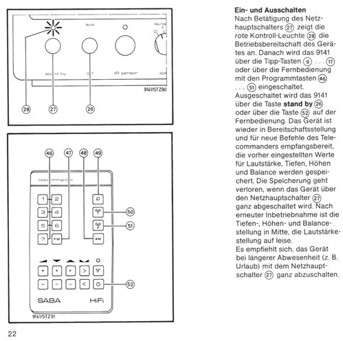

      hier mal ein Ausschnitt aus der BDA:
      Eine blinkende rote LED über dem Fernbedienungssensor zeigt an, dass eine Taste gedrückt ist oder ein Signal über den Sensor empfangen wird. Wenn die bei deinem 9140TC dauernd blinkt, würde ich mal schauen ob eine Taste am Gerät klemmt, und ich würde mal den Sensor lichtdicht mit was Schwarzen abdecken. Wenn das Blinken dann aufhört hast du einen ersten Hinweis.
