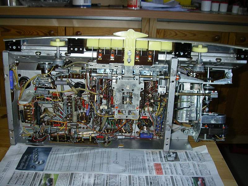

      Die Mechanik hab ich soweit funktionsfähig gemacht und alles gereinigt und geschmiert. In den nächsten Tagen werde ich den Ersatz für die Kondensatoren bestellen, damit ich es endlich mal in Betrieb nehmen kann. Das Gehäuse stellt für mich das größte Problem dar. Der Lack ist extrem rissig und an manchen Stellen abgeplatzt. Zum Glück ist das Furnier unbeschädigt. Aber um eine Neulackierung werde ich wohl nicht herum kommen.

      die Kondensatoren sind wie gesagt noch nicht getauscht, kommt noch

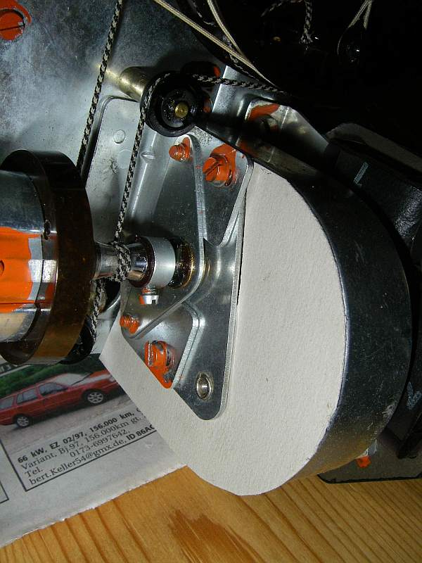

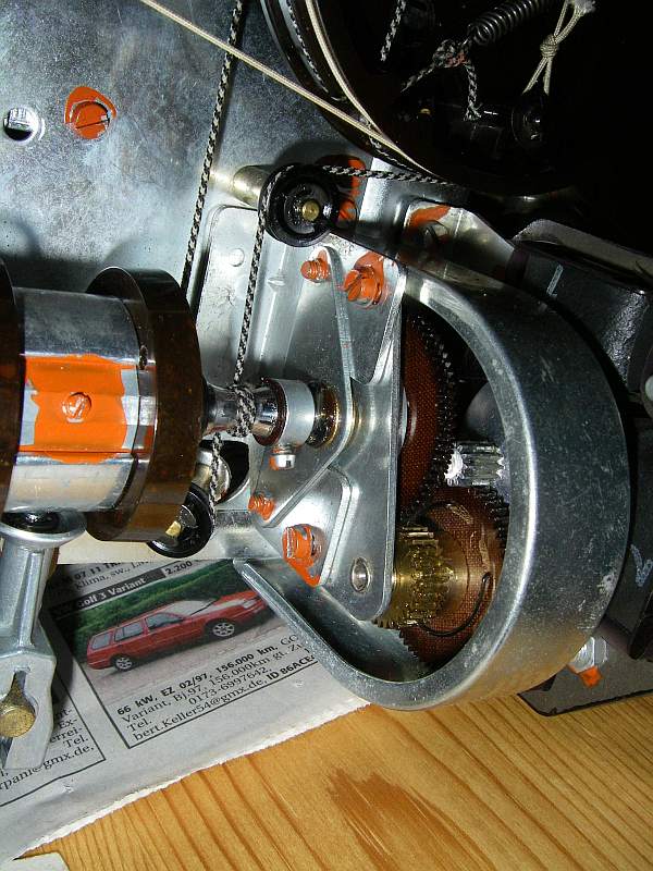

      hier sieht man das Getriebe des Automatikmotors. ich hatte ihn komplett zerlegt um ihn reinigen und schmieren zu können. Das offen liegende Getriebe schreit förmlich nach einer Abdeckung gegen Staub. Das wurde in späteren Modellen glaube ich besser gelöst. Ich hab eine einfache Abdeckung aus Pappe angefertigt.
      Ach ja ich habe auch gleich noch eine Frage die ich mir schon öfters gestellt habe. Mein Schwarzwald 6-3D hat eine relativ einfach gestaltete Glasscheibe. Auf Bildern im Netz habe ich es aber auch mit aufwädigerer gestalteter Scheibe mit waagerechten Goldstreifen gesehen. Was war denn der Grund für die Umstellung innerhalb der Fertigung?

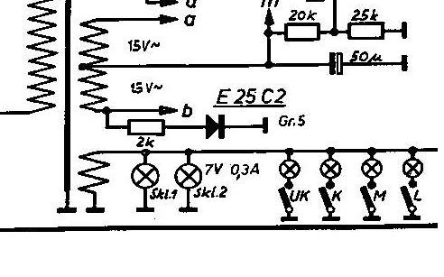

      Aber bist du dir mit der Polung der Diode sicher? Hier ein Ausschnitt des Schaltplans.
      demnach müsste die neue Diode mit dem Ring (die stellt ja - dar) an Masse gelegt werden. Das ist der der obere Lötpunkt. Und mit + an den 2 KOhm.
      Oder bin ich da jetzt ganz auf dem Holzpfad?

      Hallo Klaus,
      Du hast recht, der Ring der Diode muss nach Masse zeigen. Ich bin davon ausgegangen das der 2K-Widerstand mit einem Ende an Masse liegt und nicht wie bei Deinem Schaltplanausschnitt an der 15V~

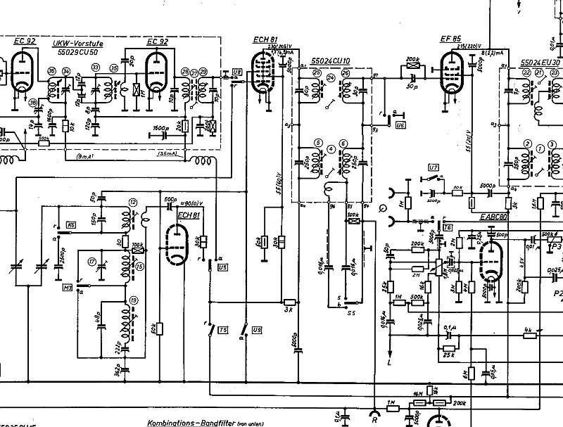

      Die ECH 81 wird an 2 Stellen verwendet. Hier ein Planausschnitt
      Am Pentodenteil der ECH 81 an Pin 6 habe ich 258 Volt gemessen. Laut Plan sollten es 230 Volt sein. Ich denke das müsste ok sein.
      Am Triodenteil an Pin 8 habe ich 252 Volt gemessen. Hier sollten es aber eigentlich 90 Volt sein. Da stimmt also auf jeden Fall irgendetwas nicht.
      Hat jemand eine Idee woran das liegen könnte? Gibt es sonst noch Werte die ich überprüfen sollte? Danke im Voraus für euere Hilfe
      Klaus
      Ich habe heute nochmal ein paar Messungen im betroffenen Bereich durchgeführt. An der Triode der ECH 81 bin ich dann fündig geworden. Aber etwas anderst als erwartet. Da alle Birnchen und Röhrenheizungen liefen war ich sehr überrascht als ich an der Heizung der ECH 81 keine Heizspannung messen konnte. Da gab es eigentlich nicht mehr so viel Möglichkeiten. Beim Vergleich mit dem Schaltplan habe ich dann festgestellt das ich die Leitung der Heizung an einem falschen Punkt angelötet habe. Eigentlich hängt die Heizung der ECH 81 am grünen Kreis. Angelötet habe ich es aber am roten Kreis. Echt ein blöder und unnötiger Fehler.
      Dann habe ich das Radio wieder vorsichtig in Betrieb genommen. Und jetzt sah alles schon viel besser aus. Endlich empfange ich was :) Sogar UKW funktioniert jetzt. Und der Suchlaufmotor auch. Im Keller habe ich natürlich keinen guten Empfang aber bei den etwas stärkeren Sendern schien er mir den Zeiger auf den Sender zu ziehen. Auf dem stärksten blieb er sogar kleben und ließ sich nicht weiter drehen. Leider rastet die Automatiktaste grade nicht aber das wird wohl nichts schlimmeres sein. Morgen werde ich das Radio mal zusammenbauen und weiter testen.
      Ach bevor ich es vergesse, ich habe nach Behebung des Fehlers nochmal die Spannung an der Triode gemessen. Statt den vorgegebenen 90 Volt habe ich aber nur 47 Volt gemessen. Aber anscheinend funktioniert ja jetzt alles. Sollte ich dort nochmal genauer nachmessen?

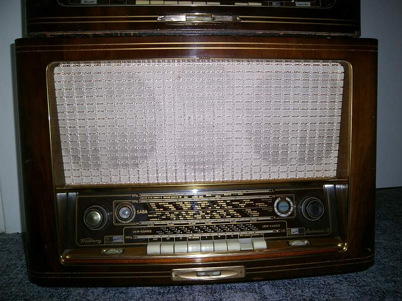

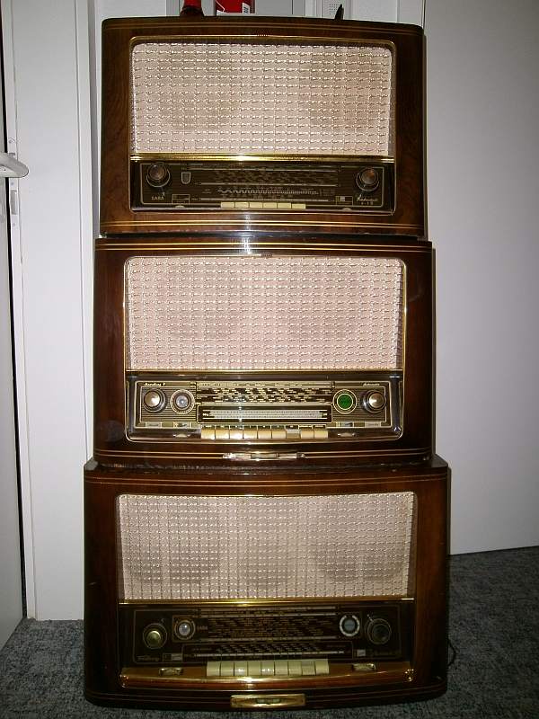

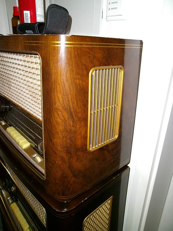

      Ansonsten gibt es erfreuliches zu melden. Am Freitag sind mir drei Radios sehr günstig in den Schoß gefallen.
      Das ich mal so ein Glück haben würde hätte ich echt nicht gedacht. Ein Freiburg ist eigentlich außerhalb meiner Reichweite. Das Meersburg und das Freudenstadt sind aber auch schön. Technisch sehen sie noch sehr gut aus. Nur am Meersburg hat schonmal jemand rumgebastelt. Der Gehäuselack ist leider bei allen mit den üblichen Rissen durchzogen. So langsam muss ich mir doch mal Gedanken über eine Lösung dafür machen. Aber erstmal werde ich wohl das Schwarzwald fertig machen.
