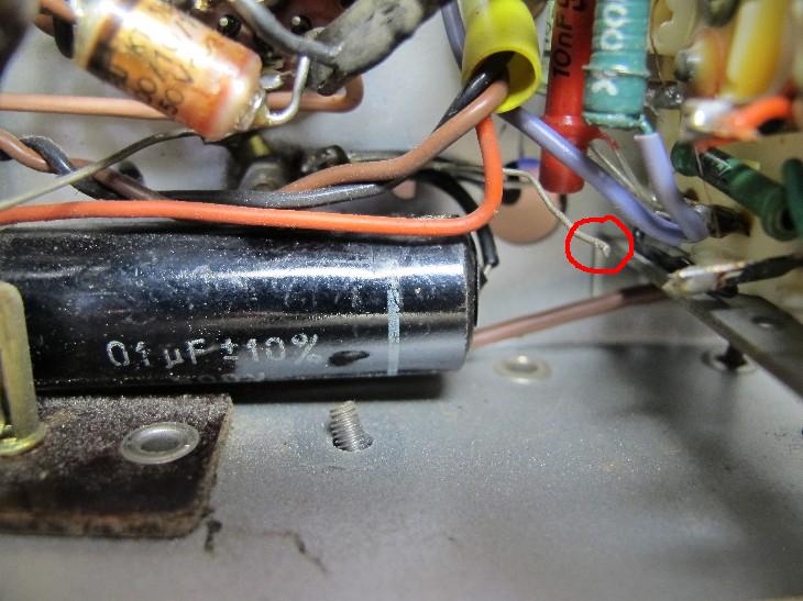

      Hallo, momentan bin ich an einem Lindau W2 dran. Beim durchstöbern des Saba Forums bin ich auf ein Bild eines Lindau W2 gestoßen, wodurch ich feststellen mußte das ein Kondensator fehlt.
      Hier das Bild aus dem Forum. Der eingekreiste Kondenstor fehlt; der Anschluß des violetten Kabels wird gesucht sowie der Wert des Kondensators.

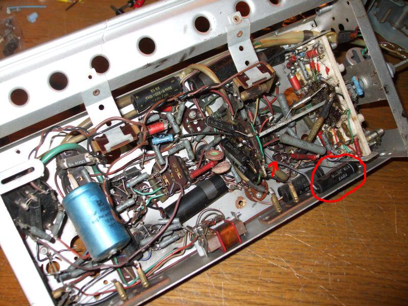

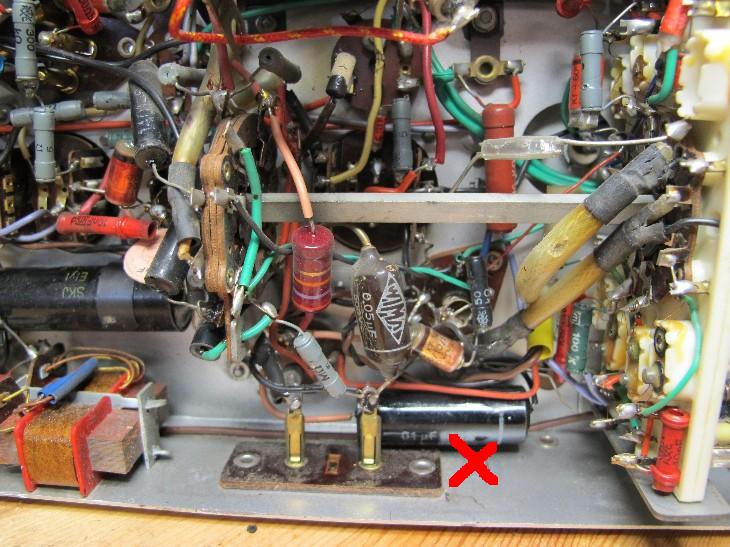

      Hier die gleiche Ansicht von meinem Gerät; an der mit einem X markierten Stelle fehlt der Kondensator.
      Einer der Anschlüsse war leicht zu ermitteln da noch ein Rest des Anschlußdrahtes vorhanden war; das andere Ende wurde leider abgelötet.

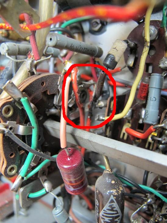

      Im Bereich des linken Wellenschalter sieht man an den zwei roten Kabeln eindeutig, daß dort mit einem Lötkolben die Kabel angekokelt wurden. Ich gehe davon aus, daß das violette Kabel evtl. an einen der Wellenschalterkontakte gehört. Doch an welchen? Hilfreich wäre evtl. ein Bild von der Stelle.

      Hallo Frank,
      es sieht so aus, als fehlt der Kondensator garnicht er hat 0,05µF; er wurde wohl irgendwann mal durch den Wima (Malzbobon) ersetzt. Es ist der Kondensator, welcher jetzt masseseitig an die eine Buchse angelötet ist.
      Wahrscheinlich ist dieser Kondensator wieder defekt, denn so wie es aussieht hat er bereits wieder den 1k-Widerstand (Kennzeichen: Mercedes Stern) mit ins Jenseits genommen.
      Beide Teile sollten ausgetauscht werden... und noch einige.
