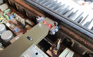

      wie bereits angekündigt habe ich je einen Mikroschalter für die linke und rechte Entladeschaltung der Entstufenversorgungselkos (was für eine Wortschöpfung) eingebaut. Dieser liegt in Reihe zum R2313 (R2303), zusätzlich ist noch eine rote LED ebenfalls in Reihe geschaltet. Wenn der Gehäusedeckel geschlossen ist, bleibt der Schalter offen, es fließt kein Strom über den R2313 (R2303). Sobald der Gehäusedeckel abgenommen wird, schließt der Mikroschalter und die rote LED leuchtet. Bei 84V und 6k8 Ohm ergibt das ca 12mA, perfekt für eine LED.
      Wird nun die Versorgungsspannung abgeschaltet, erlischt auch die LED langsam. Somit habe ich eine einfache Kontrolle ob die Elkos entladen sind.
      Das Foto zeigt den Aufbau wenn der Kunststoffsteg um die Netzteilplatine zu halten nicht mehr da ist. Es sind auch die Anschlüsse auf der Hauplatine zu sehen, hier sogar schön farblich getrennt für rechts und links.
      Mit Steg sieht das so aus.
      Das Ganze funktioniert problemlos seit 4 Wochen in zwei Geräten, da kann ich es beruhigt hier reinstellen!
