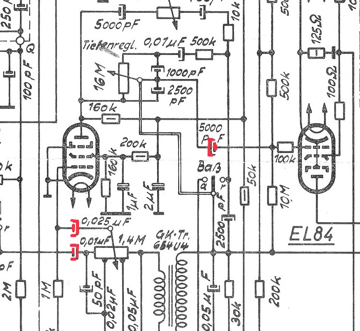

      Hallo Beni,
      Du kannst mal ein paar Kapazitätswerte folgender Kondensatoren erhöhen.
      den 0,025µF max auf 0,047µF
      den 0,01 µF auf 0,022µF
      den 5000pF auf 0,01µF
      Ob das den gwünschten Erfolg birngt kann ich Dir nicht versprechen.
      Gruß "Plastik" Franz
      Hallo Franz
      Ich probiere es gerne aus. Kaputtmachen geht ja so gar nicht.
      Vielleicht sind halt die Originallautsprecher hart geworden (Spulenferung und Zentrierung, vielleicht auch die falzen ausen rum um den Konus.
      das hätte mich sowieso mal interessiert was mit den Lautsprechern passiert vielleich in 10, 20 oder mehr Jahren. Ich habe von jedem Radio wo ich behalte, Lautsprecher und natürlich andere Teile in Reserve. Irgendwann ist doch Schluss und das Papier so brüchig dass man keine Musik mehr laufen lassen darf. Was ich auch schon zweimal gehabt hatte, waren Spulen die leicht schleifen, da hat man neu zentrieren müssen, dann war wieder gut.
      Also ich probiere das Radio nach jedem Kondensatorenwechsel neu aus um die Wirkung nach vollziehen zu können.

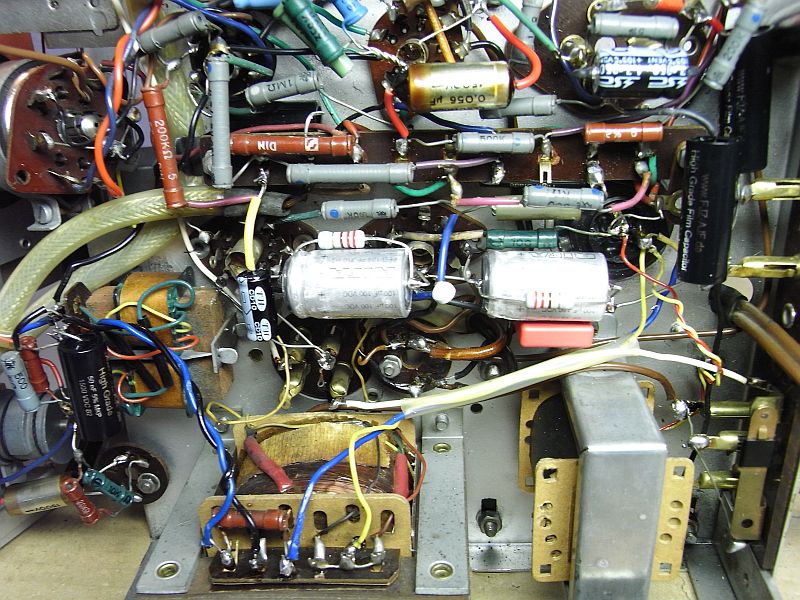

      ich habe dies bei einem meiner Chassis gerade eben durchgeführt: je 220Ohm und 100µ parallel an Pin3 jeder EL84 gelötet.
      Was mich nun etwas verwundert, sind die Gleichspannungswerte, die ich gegen Masse an der Kathode messe: 11V / 9,8V.
      Laut Plan sollten es 8V sein. Wenn man die erhöhte Netzspannung von 220V auf 230V und den Unterschied vom FLUKE 83 III zum Multavi II berücksichtigt, kommt mir der von mir gemessens Wert trotzdem sehr hoch vor, oder messe ich Mist?
      Edit: Kommando zurück: beide EL84 sind defekt. Restart.
      Ich habe diese Modifikation nun bei allen 4 x FB W3 vorgenommen.
      Und so sieht das in Realitas aus:
