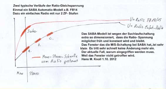

      Siehe hier die Schwelle wo sie liegen muss um zu funktionieren:
      Du Otto, kannst es jetzt mit dem offenen Pin 8 so lassen, oder in Reihe zum R315 noch einen 2,2Meg oder 1Meg schalten.
      Ohne Beschaltung am Pin 8, passiert nichts ausser, dass das Radio irgendwo auf dem UKW Band ( durch Rauschen oder Sendersalat) unerlaubt auf Stereo schaltet. (lies post 036 Schwelle)
      Dass es bei MONO exakt um 6dB lauter wird ist vom Decodersprinzip vorgegeben.
      Gruss von hans
