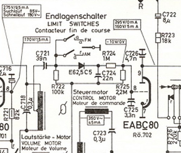

      Hallo Günter,
      ich glaube nicht das der Fehler im Steuerfilter zu suchen ist, zumals die Automatik ja in eine Richtung arbeitet. Es kann jedoch sein dass das Ansprech- bzw Abfallverhalten des Magneten in eine Richtung etwas leichtgängiger ist. Das Steuergitter der EABC80 (Pin8) bekommt das Signal (halbe Suchlaufspannung) vom Mittelabgriff des Suchlaufmotors diese gelangt über C 721 (39nf) zur Diode E62,5C5 wird gleichgerichtet und weiter über R 724(1M) zum Steuergitter der EABC80 (Pin8)
      Das Steuergitter erhält aber auch eine Negativspannung über R725 (2,2M), diese Negativspannung soll bei nicht betätigtem Suchlauf ca. mimus 10Volt betragen, gemessen an pin 8 der EABC80. Im betätigten Suchlauf soll diese Negativspannung gegen 0 Volt gehen.
      Wenn nun das Verhätnis der beiden Widerstände (R 724 Postivspannung) und (R725 auferlegte Negativspannug) nicht korrekt ist und in anbetracht das sich der Magnet rechts wie links unterschiedlich verhält (Restmegnetismus) kann es zu diesem Verhalten führen.
      Anders gesagt ist die Negativspannung am Steuergitter zu gering um die EABC80 zu zuregeln.
      Lange Rede kurzer Sinn, überprüfe bzw. tausche R 725 (2,2M) einmal aus oder miss die Spannung an Pin 8 (EABC80) in der Richtung wo der Haltemagnet nicht abfällt und gib die gemessene Spannung mal bekannt.
      Ich selbt habe schon Widerstände gemessen die absolut i.O. schienen, jedoch unter Spannung/Strom versagten.
      Gruß "Plastik" Franz
      Hallo Lollocat
      Ja, das ist schon recht gut beschrieben. Damit hast Du mir ja schon geholfen. Vor allem das Schaltbild ist Super, hatte bislang kein passendes. Das Saba Gerät steht bei einem Freund, 120 km von meinem Wohnort entfernt und ich hatte da keine Möglichkeit ein passendes Schaltbild runterzuladen auf dem mobilen Wege, weil das Netz da schlecht ist und kein Drucker vorhanden ist . Bin aber erst in 3 Wochen wieder da und werde dann gezielt nach diesem Fehler da suchen. Werde dann hier berichten, woran es gelegen hat .
