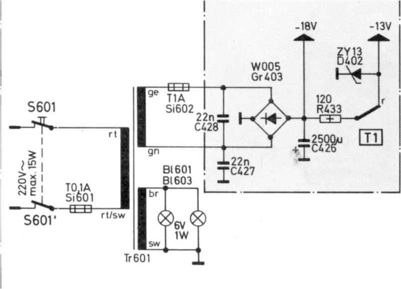

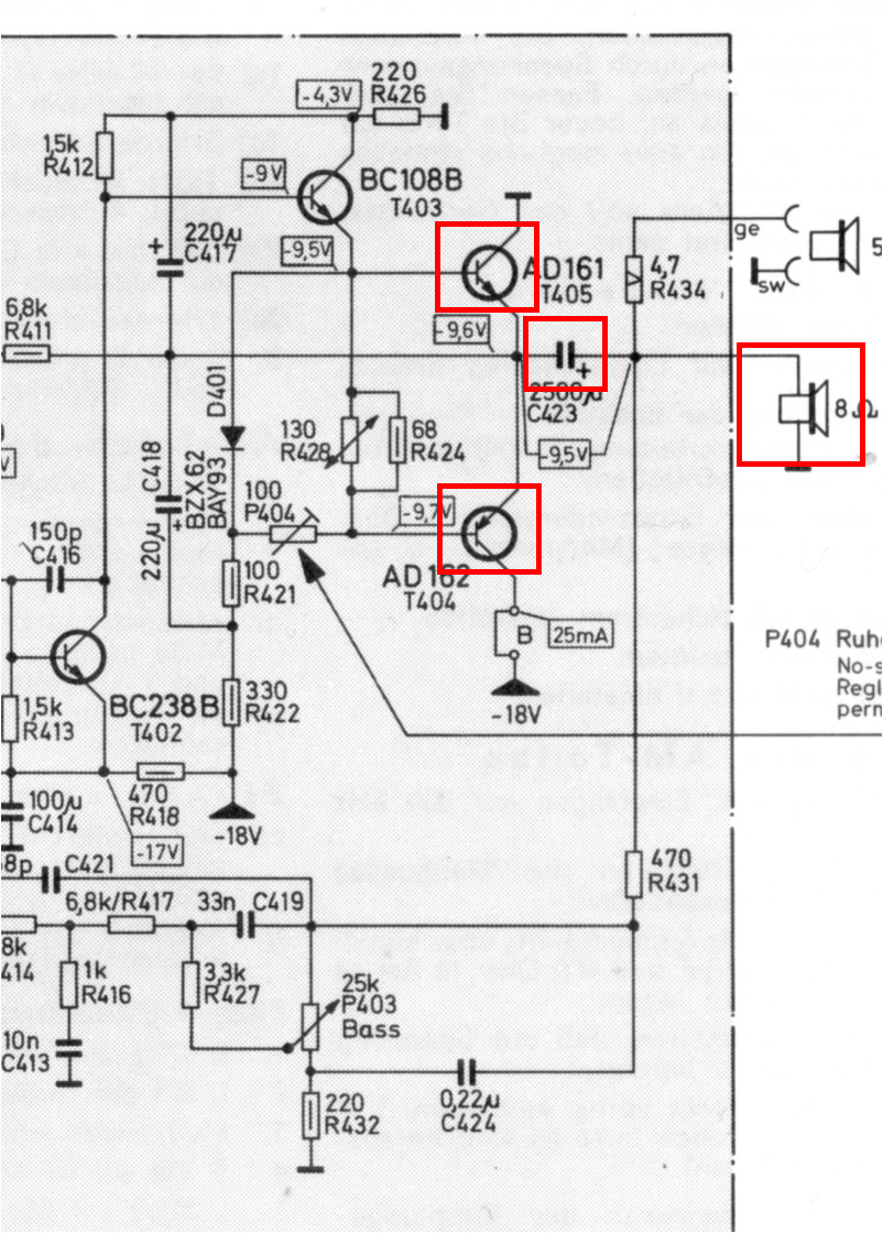

      Andreas hat mir sein Gerät geschickt und die erste Fehleranalyse ist leider sehr enttäuschend:
      1. Der Auskoppelelko C423 hat Kurzschluss, dadurch wurde
      2. der Lautsprecher defekt
      3. Die Endtransistoren sind noch eingelötet und melden dubiose ohmsche Werte, die ebenfalls auf Defekt deuten lassen.
      4. Auswirkungen auf das Netzteil sind noch zu untersuchen. Die -13 V fehlen schon mal, aber das scheint lösbar...
      Zumindest habe ich schon mal die korrodierten Sicherungshalter ersetzt... :)
      Andreas, schreibe mir bitte ein PM über das weitere Vorgehen.
      Hallo nochmal,
      der Anschluss eines externen Lautsprechers nach Tausch des Elkos brachte ebenfalls Schweigen und somit Gewißheit, dass die beiden AD´s ebenfalls getauscht werden müssen. Die Spannungsmessungen belegen dies allemal.
      Wir brauchen also:
      - den Ovallautsprecher mit Typisierung zur Beschaffung

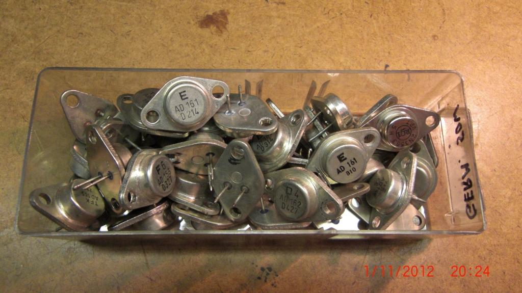

      - ein Pärchen AD161/AD162
      Den Rest stifte ich aus meiner Kiste.
