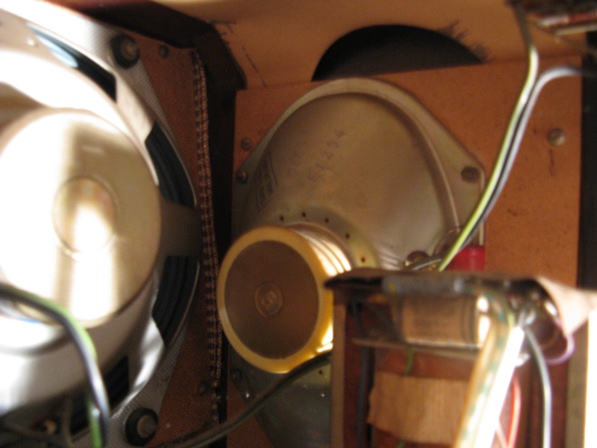

      Auch der Automatikmotor ist leicht korodiert.
      Von unten sieht alles noch original aus.

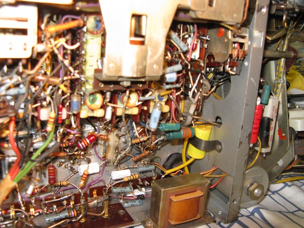

      Feststellungen nach Ausbau des Innenlebens:
      Seil für die UKW Wippe gerissen
      Magische Auge schief und mit Draht besfestigt (Bilder folgen)
      Kein Ton (bei Test mit in Reihe geschalteter Glühlampe)
      Bassregler fest
      Automatikmotor schwergängig
      Chassis leicht korrodiert

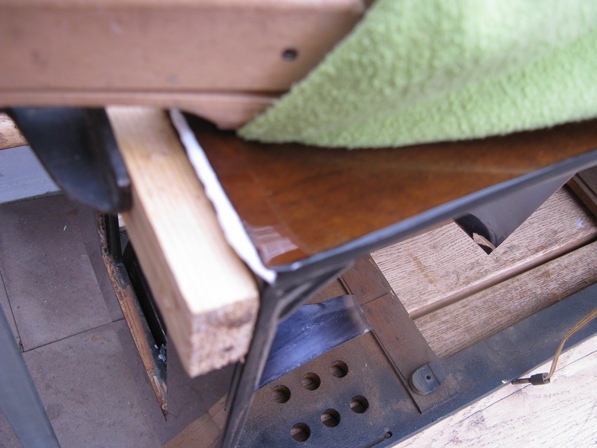

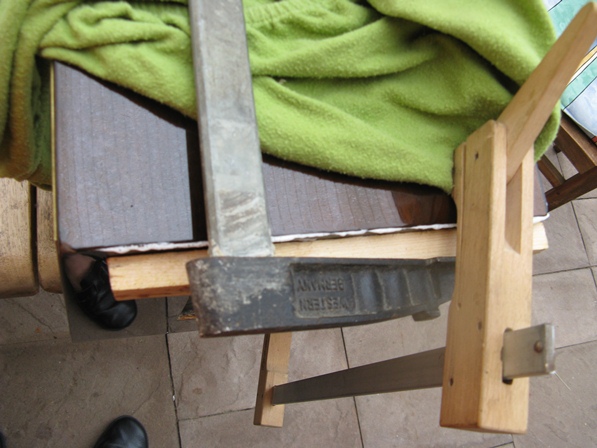

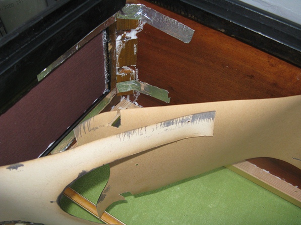

      Ich habe mit dem Gehäuse angefangen. Ein Tischler riet mir, statt Möbelpolitur Autopolitur zu verwenden. Für das Kleben des Gehäuses sollte ich Leim auf PUR-Basis vewenden (Ich hatte den Eindruck, er hätte am liebsten mitgemacht und das Gehäuse neu funiert...). Hier ein par Bilder zu dieser Prozedur:

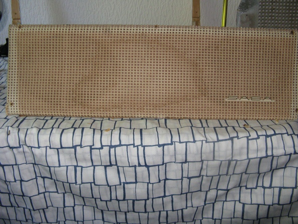

      Jetzt ist fast alles demontiert und der richtige Zeitpunkt für die Wäsche des Lausprecherstoffes:
      Ab in die Badewanne mit lau warmen Wasser und Vollwaschmttel. Hin und her geschwenkt - nach 5 Minuten war der Stoff um den Fleck herum sauber. Man hatte den Eindruck, der Fleck wird dunkler. Vorsichtiges Einbürsten eines Entferners half nicht. Der letzte Versuch war der mit EAU de JAVEL PLUS. Ich hatte es in Frankreich erworben. Gummihandschuhe an (ich glaube, das Zeug würde die Fingernägel zum Hochklappen bringen..), ein wenig auf einen weichen Lappen - der muss!!!! weiß sein - und dann den Flecken vorsichtig betupft. Siehe da, da Fleck hatte kaum noch Chancen. Zum Schluss noch ein paar Tropfen ins Seifenwasser, komplett durchgespült, zwei mal in klarem Wasser nachgespült und dann noch mal mit ein wenig Weichspüler.
      Wichtige Anmerkung zu EAU de JAVEL: Es ist sehr stark chlorhaltig und ein noch stärkeres Oxidationmittel. Bei Badarmaturen (bunt) und Kleidung dran denken und an die eigene Haut.
      Hier das Ergebnis:

      Der PUR Kleber kommt außen an der Bruchstelle raus.

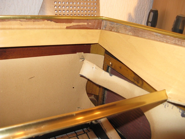

      Die UKW Antenne wurde mit Aluminiumklebeand repariert - der Kontakt erfolgt über die kleinen Schrauben.

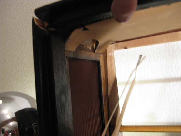

      Nun kommt wieder der Lautsprecherstoff dran. Er ist trocken und verzogen (er hat sich stellenweise vom Rahmen gelöst):
      Das Ausrichten erfolgte mit einem großen Lineal, geleimt wurde mit Ponal kalr und festgehlten mit starken Klammern.
      Nun wird das ganze zusammengebaut:
      Die rechte eingedrückte Ecke habe ich mit Möbelwachs "modelliert". (Man darf doch sehen, dass der Saba schon 50 Jahre auf dem Buckel hat....)
      Vor her konnte man hier eine Zeitung duch stecken...

      Bevor es ans Löten und die Fehlersuche geht noch zwei Bilder:
      Dieser einfach ohne jeden Halt eingelötete Widerstand wirkte auf mich wie der rote Draht... Sein "offenes Ende" baumelte verdächtig nahe am Siebelko.

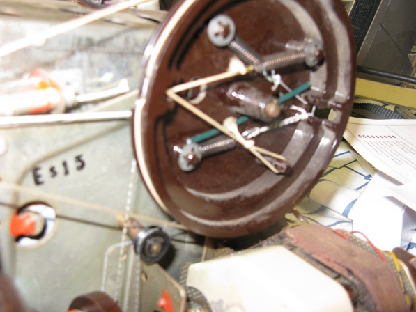

      Da das Seil für die UKW-Schwinge gerissen war, habe ich erst mal ein dünnes Paktband eingebaut und mit einem starren Draht befestigt:
      Das wird selbstverständlich noch geändert - das 0,2 mm dicke Stahlseil ist bestellt.

      Den Entstörkondensator hat schon mal jemand getauscht.
      Hier sieht man den "erneuerten" Gleichrichter. Am positiven Ausgang bekam er einen 100 Ohm Widerstand mit 10 Watt. Zufällig war im Chassis ein 3 mm Gewindebohrung. Auch der Entstörkondensator wurde erneuert. Eine gute Überleitung: Die Netzentstörer habe ich gegen einen Y-Kondensator getausch und unter dem Netztrafo versteckt:
      Nun - wie oft im Forum beschrieben - der Kondensatortausch. Die abgeschirmten wurden auch wieder durch solche ersetzt.
      Ich habe 10 mal geschaut, ob ich auch keinen vergessen habe.
      Der Motorkondensator 0,33 micro, 1000 Volt, ist sehr klein geworden.

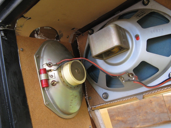

      Nun das erste Einschalten - erst mit der Lampe in Reihe. Dann direkt. Ein leises, völlig verzerrtes Tönchen war zu vernehmen. Ich gebe zu: Ich habe mir ein Bier gegönnt und konnte nicht mehr aufhören. Beim leichten Drücken der Stereoaste wurde es ein wenig lauter.... Da war doch was mit Parallelschalten von zwei Endstufen im Monobertrieb. Vor der Endstufe konnte ich ein einwandfreues Signal messen / hören (Miniverstärker mit Minilautsrecher). Die Anodenspannung war ok. Ich hatte noch zwei ECL 86. Nach deren Tausch war ich begeistert: Der Meersburg lebt wieder.

      ich hatte mal wiede eine Stunde Zeit.... Die beideb ECL 86, die EABC 80 und die ECL 80 sind gegen geprüfte Exemplage getauscht. Das Seil zu UKW Wippe ist montiert und der oben beschriebene Widerstand ersetzt. Ich hatte (zwischen den vielen Bildern versteckt) eine Frage an an die Mitglider des Forums: Welche Einsteller am Suchfilter sind für UKW - ich meine die örtliche Lage - im Schaltplan habe ich sie gefunden (Ich bitte um Entschuldigung, wenn das schon im Forum steht - ich habe es nicht gefunden....). Jetzt ist noch ein Frage hinzugekommen: Der Suchlauf funktioniert von links nach rechts so wie es sein soll. Von rechts nach links bleibt er schon bei der Andeutung eines Senders stehen. Kann man das einstellen? Und wenn ja, wo?
