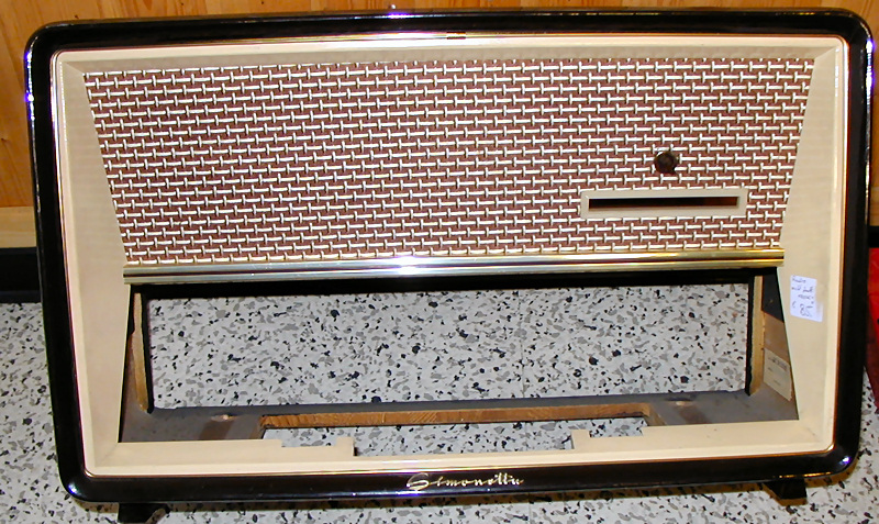

      Gestern war wieder mal Flohmarkttag und ich habe eine "Simonetta" von Quelle erworben.
      Sie sieht sehr gut erhalten aus und auch innen relativ sauber, vor allem ohne Fett oder Bastelspuren und - sie hat 2 x EL84 in Gegentaktschaltung plus eine 5-tastaturige Klangvariationsklaviatur. Deshalb die Entscheidung, sie mitzunehmen.

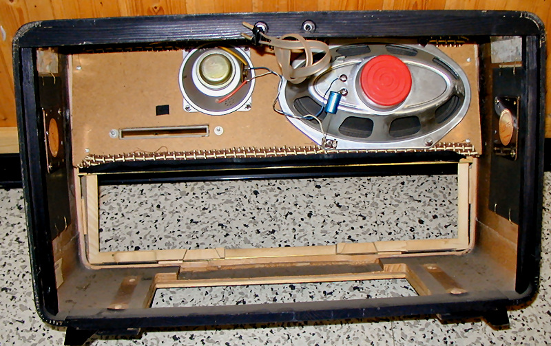

      Nun habe ich gestern Abend den zweiten Schritt vor dem ersten getan, das Radio zerlegt und gesäubert und danach im Netz nach Unterlagen gesucht.
