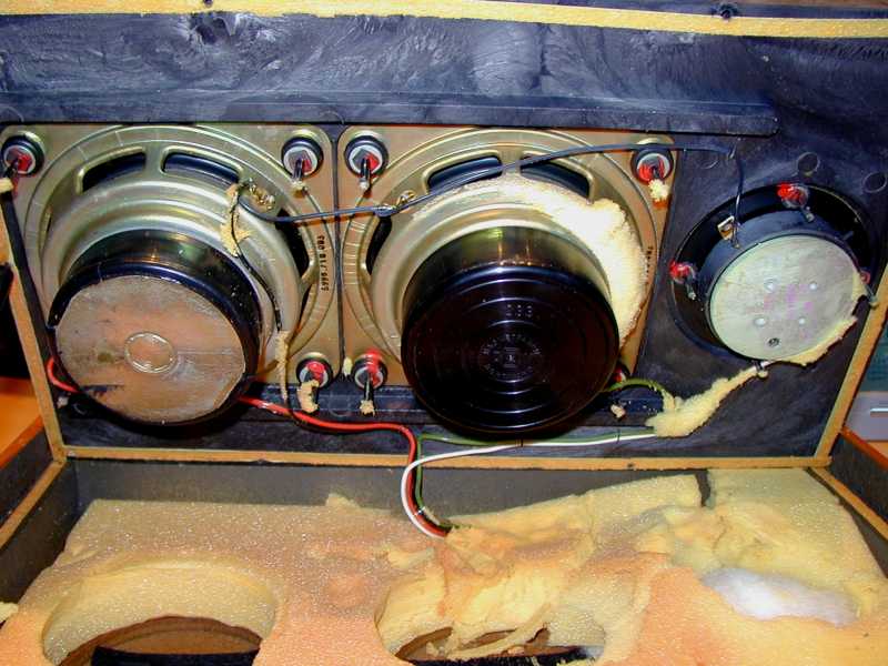

      Hallo Freunde,

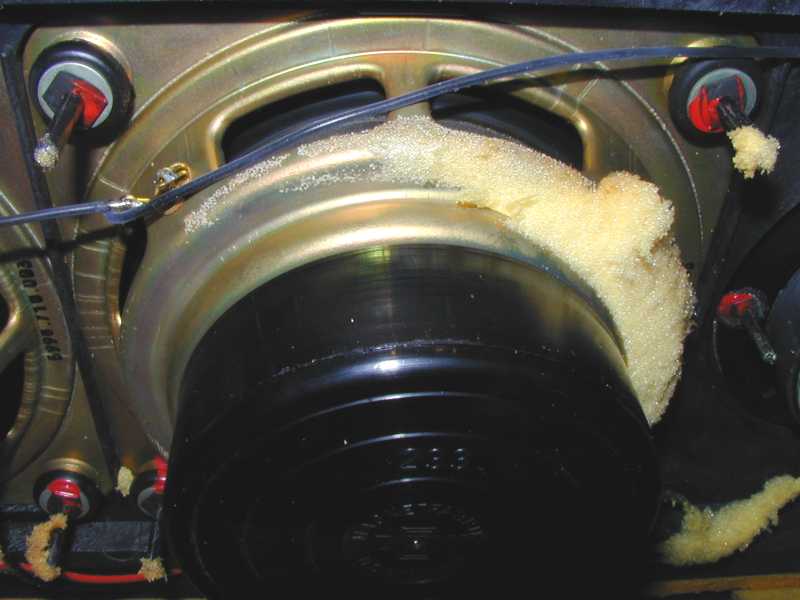

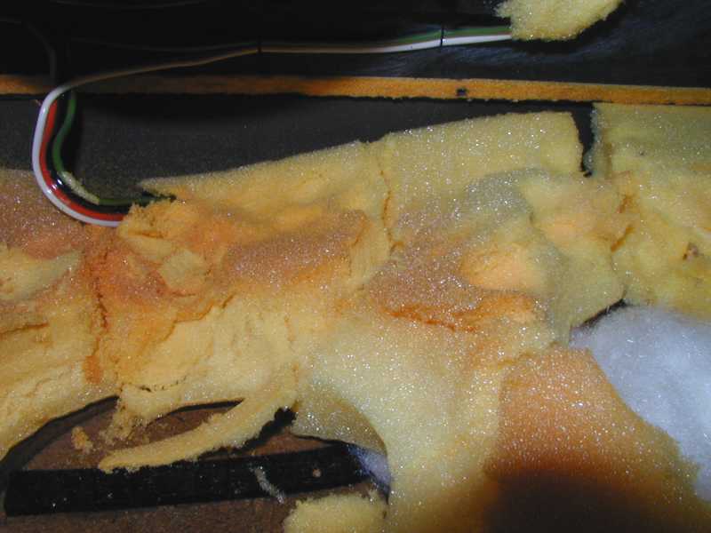

      nun hat es mir doch keine Ruhe gelassen und ich habe mal eine Box geöffnet. Da drin wohnen echte Sahneteilchen !!
      Der Dämmschaum hat seine beste Zeit hinter sich und bröselt vor sich hin. Der muß ersetzt werden.
      Die Frequenzweiche mit FRAKO Elkos schlummert in einem warmen Nest aus Dämmwolle.
      Die Tief- und Mitteltöner haben Magnete, fast so groß wie der ganze Korb.

      bei den Bildern oben ist nicht ersichtlich, um welche Lautsprecher es geht.

      Sie hat einen Kalottenhochtöner mit gelber Membran und netzartige Staubschutzkappen auf den beiden 130mm Tief/Mitteltönern. Diese sind verschraubt auf einer KS-Front. Bilder meiner eigenen kann ich gerne nachreichen. Die Chassis-Anordnung entpricht jedenfalls der oben gezeigten Bilder aus dem Innenraum.
