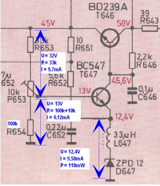

      ich habe gerade den 9241 eines Freundes auf dem Tisch. An einem Problem habe ich mich leider etwas festgefressen und komme nicht weiter: auf den Meßpunkten F2 und H6 liegen statt der geforderten 45 V nur instabile 3…5 V an.
      Mit Schaltplan ließ sich das Problem schnell auf die Netzteilplatine verorten. Als Test habe ich die NT-Platine aus meinem 9240er eingebaut – der Receiver funktioniert astrein (bis auf die Digianzeige natürlich).
      Da die Bauteile dort nicht gerade ein Vermögen kosten, mein Bekannter sowieso Spaß am Löten hat und in Erwartung eines dann langjährigen fehlerfreien Betriebes habe ich geklotzt und nicht gekleckert und den kompletten Strang von den Trafowicklungen bis zu den Ausgängen neu bestückt – also alle auf der Abbildung unten dargestellten Bauteile (bis auf die kleine Spule L647) laut Stückliste erneuert. Lediglich der BD239A wurde in einen BD239C getauscht.
      Umso größer dann die Enttäuschung beim Einschalten: keine Änderung im Fehlerbild. Die Untersuchung der ausgetauschten Teile ergab eine Überraschung: SABA hat nicht die im Schaltbild verzeichneten Werte eingebaut. Eine Überprüfung an meinem 9240 ergab die unten notierten Abweichungen am Spannungsteiler für den BC547 (10k statt 100k) sowie an der Rückkopplung für den BD239 (2,2k statt 22k). Daß der Sicherungswiderstand 1R statt 10R hat, habe ich als Fehler mal ausgeschlossen, erwähne es aber der Vollständigkeit halber.
      Also wurden alle Werte nach Vorbild umgerüstet – immer noch keine Besserung. Langsam gehen mir die Ideen aus: es mag sich einfach keine ordentliche Spannung an der Treiberbasis einstellen, womit natürlich auch der Lineartransistor nicht tut. Eine Überprüfung aller Lötstellen blieb ohne Ergebnis, ebenso die vergleichweise zum funktionierenden NT durchgeführte Messung aller Bauelemente.
      Hat irgendjemand eine Idee, was ich übersehen haben könnte? Ich wäre für Ratschläge wirklich sehr dankbar, ebenso mein Freund, der schon mit den Hufen scharrt, bald seinen eigenen SABA daheim zu haben ;)

      [color="#FF0000"]Nachtrag: Skizze korrigiert.[/color]

      Leider hatte ich zwei Werte durcheinandergebracht in der Skizze (peinlich :rot:). Habe das jetzt mal korrigiert. Tatsächlich bekommt der Gleichrichter 52 V~ also vom Trafo und richtet die recht sauber (laut meinem Oszi < 1 Vpp Restwelligkeit) auf 67 V=. Der Gleichrichter dürfte also i.O. sein. OK?

      Hallo Philipp,
      ich habe nochmal über folgendes nachgedacht. Du schreibst:
      (Ich finde das sowieso bemerkenswert: wenn das Netzteil mit dem Spannungsteiler in dieser Konfiguration (R653:P653:R654 3:1:1) funktioniert, müßten doch in der Variante aus dem Schaltplan (3:1:10) völlig falsche Spannungen für den Treiber bereitstehen?)
      Deine Vermutung trifft nur auf einen unbelasteten Spannungsteiler zu, das ist hier aber nicht der Fall. Ich versuche zu erklären was ich meine und betrachte der Einfachheit halber das Potentiometer auf oberem Anschlag. Dann ergibt sich bei einem R654 mit 100k folgende Situation:
      Nimmt man dagegen für R654 einen Wert von 10K an, sieht es so aus:
      Wie man sehen kann, wird die ZPD12 deutlich weniger belastet, sie muss nur 39,7mW statt 118mW verbraten.
      Aber es funktioniert auch mit 100K ;)
