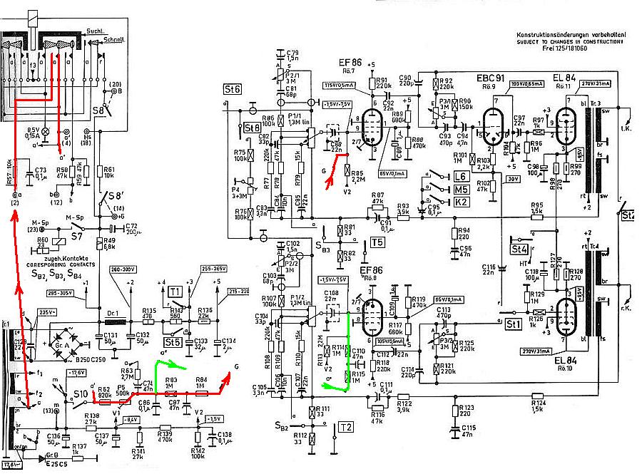

      ich habe hier einen Schaltungsausschnitt des 125er so präpariert, dass man die Stummschaltung der beiden Vorröhren (EF86) deutlich nachvollziehen können sollte.
      Die Sperrung erfolgt mit der Spannung "a". Sie kommt vom Netztrafoanschluss und geht zum Steuerschalter (alles rot markiert), führt dann bei Betätigen des Steuerschalters weiter über die RC-Siebglieder R62,P5/C86 und R83/C87 und schließlich über R84 zum G1 von Rö7. Die andere EF86 (Rö8) wird über den gleichartig gestalteten Zweig, grün gekennzeichnet, gesperrt. Die Siebglieder dienen dazu die ~Komponente aus der an "a" anstehenden Mischspannung auszufiltern.
      Falls die Stummschaltung keine Wirkung zeigt, kann es an einem der oben erwähnten Bauteile liegen - es kommt auch gelegentlich vor, dass es an der EF86 liegt.
      Am Besten misst du einfach jeweils mal die Spannung am G1 (pin9) der EF86; dies müssten bei Betätigung des Steuerschalters deutlich größere negative Werte annehmen als im Ruhezustand.
      Der Kontakt S10 ist geöffnet und braucht daher bei den Überlegungen nicht berücksichtigt zu werden; er dient der Stummschaltung bei Bereichsumschaltung und bei Ausschalten.
      wenn es Dich Genie nicht gäbe müsste man Dich erschaffen! Das Problem war innerhalb von 2 Min. aus der Welt geschafft, wenn ich diesen 125er so angegangen wäre wie ich dass für gewöhnlich handhabe wäre ich selber drauf gekommen. Ausnahmsweise habe ich diesmal gedacht, ich schau erstmal ob noch Leben in dem Radio ist und schon war das Verderben vorprogrammiert.
      Langer Rede kurzer Sinn : was ich sonst gleich am Anfang mache, nämlich alle Röhren ziehen, säubern und prüfen, habe ich vorhin gemacht und dabei feststellen müssen, dass anstatt der beiden EF86 zwei EF 83 im Gerät waren.
      Mit freundlichen Grüßen Otto

      vielen Dank für die Blumen: Jetzt haben wir auf jeden Fall für ähnliche Situationen einen nachvollziehbaren "Stummschaltungsverlauf". Es ist schön, dass sich dein Problem auf diese einfache Weise gelöst hat.
      Die EF83 ist grundsätzlich auch nicht ganz ungeeignet für den Anwendungsfall, nur hat sie als Regelröhre eine viel "längere" Kennlinie und würde mehr als -20V Ug zur völligen Sperrung (Stummschaltung) erfodern.
