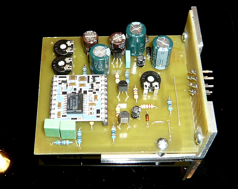

      Hallo Jungs,
      bisher konnte ich noch keinen Vergleich zu den originalen und dem Nachbaudecodern ziehen, mir ist es nur lediglich gelungen einen Nachbau in einen 100er FB einzupflanzen. Jedoch unter erheblichen Umbaumaßnahmen, denn der 100er ist für den FM-Stereoempfang in keiner weise dafür vorbereitet. Ab dem Modell FB- 125 ist dies ohne große Anstrengung möglich, das steht aber momentan hier nicht zu debatte.
      Der erste Probelauf nach Umschaltung von FM- Mono nach Stereo war schon sehr faszinierend und wurde vom Eigentümer bei der Vorführung mit einem "Wow, das gibts doch nicht" bestätigt.
      Ich selbst habe bisher nur die Geräte von Saba bis Ende der 50er Jahre gesammelt, der eckige nordische Style war nicht so mein Ding. Das hat sich nun grundlegend bezüglich des Stereoklangs geändert und habe mir gleich einen FB 125 zugelegt den ich i.M. revidiere, werde dann nach Fertigstellung berichten.
      Hier aber erst mal ein paar Fotos von den nachgebauten Decodern, das erste Bild zeigt den Decoder für Geräte wo schon ein Steckplatz dafür vorgesehen ist FB 14/15 u. 18. Dieser Stereo-Decoder besitzt eine zusätzliche Schaltung zur Ansteuereung (regelbar) für die (EM 87), die eigens von Peter(Sagnix) entworfen und von mir auf Platine gebracht wurde.
      Das zweite Foto zeigt den Aufau einer Decoder-Platine für stereotaugliche Geräte die jedoch noch nicht für FM-Stereo vorbereitet sind. Da diese auch nicht für eine Stereoanzeige via MA vorgesehen sind wurde hier auf die Ansteuerung des MA verzichtet, besitzt aber einen Ausgang für eine LED die Stereoberieb signalisiert.
      Gruß "Plastik" Franz

      Eine Anpassung der Lautstärke ließe sich durch Verändern der Dimensionierung des Ausgangsverstärkers um T5 und die seines "Kumpels" T4 im rechten Kanal erreichen. So könnte man die guten alten Decoder in Verbindung mit ihren Freiburgs zuzätzlich ein wenig "frisch" machen. Werde noch diesbezügliche Experimente an meinem Exemplar durchführen... bis es zu Tode repariert ist.
      Jedoch unter Betrachtung des dazu nötigen Aufwandes ist es letztendlich zu überlegen den ganzen Kram durch einen modernen IC-PLL-Decoder zu ersezten. Besonders unter dem Gesichtspunkt dass diese "alten" Dinger nicht in dem Maße nachwachsen, wie die Geräte welchen eine Stereo-Nachrüstung gut zu Gesichte stehen würde. ---- Dabei muss es auch nicht immer nur Saba sein...
      Hallo Franz+Peter,
      ich frage mal in aller Bescheidenheit,die Frage brennt wahrscheinlich noch mehreren Forumsmitgliedern auf der Zunge,ist der Decoder irgendwann auch mal käuflich bei Euch zu erwerben?
      Eventuell auch nur die Platine und Umbauanleitung.
      Ich habe einen Freiburg 11 und würde ihn ganz gern mit dem Decoder umrüsten.
      Franz,wie Du schreibst,ist ja ein Umbau ab dem Freiburg 125 ohne große Anstrengung möglich.
      Trotzdem noch mal vielen Dank,das ist schon eine tolle Leistung was ihr Beiden da wieder hingelegt habt.
      Herzliche Grüße
      Robert
      Hallo Robert,
      sicher wird auch der Zeitpunkt spruchreif den Decoder käuflich zu erwerben, lass uns nur noch etwas Zeit, möglich das es noch etwas zu verbessern gibt und das soll niemand vorenthalten bleiben.
      Sicherlich wird man hier auch Verständnis dafür haben die ganzen Etwicklungsideen und Umbaumaßnahnem für jederman zugänglich zu machen. ;)
      Wie ich bereits schon schrieb, bin ich dabei einen 125er auf Stereo umzubauen, zunächst müssen aber erst mal alle Grundfunktionen am 125 sichergestellt sein, das Übliche, Kondensatoren, Mechanik usw. usf., bevor der Decoder eingepfanzt werden kann. Meine Aussage das der 125er weniger Probleme bereitet wie der 100er beruht nur an Hand des Schaltbildes, die tatsächlichen Umbaumaßnahmen ergeben sich erst in der Realität. Danach kann auch eine umfassende Umbauanleitung angefertigt werden.
