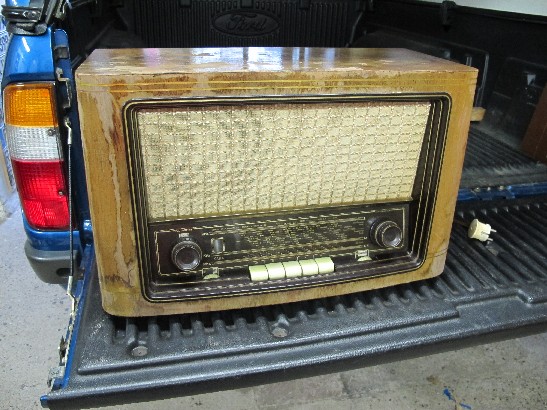

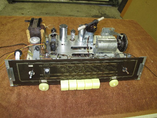

      Der erste Eindruck nachdem ich wieder zu Hause war:

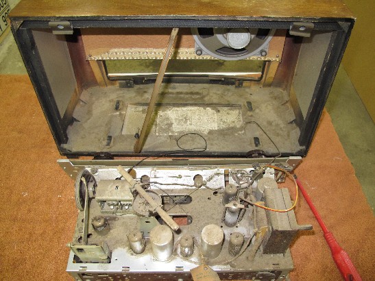

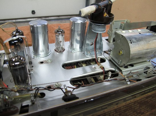

      Im inneren eine dicke Staubschicht:

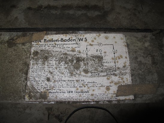

      Nach der Demontage kam der Schaltplan zum vorschein:
      Noch mit dem originalen Klebeband festgeklebt; der war noch nie entnommen worden!

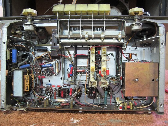

      Unten drunter ist nicht viel drin; gibts auch nicht viel zum tauschen! :) (Ich hab noch nie ein solch wartungsfreundlichen Tastenblock gesehen!!)

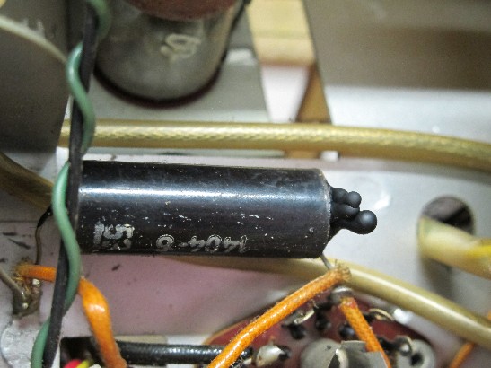

      Einer der Tauschkandidaten:

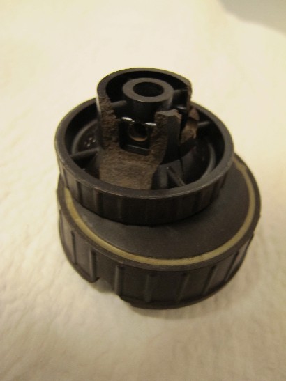

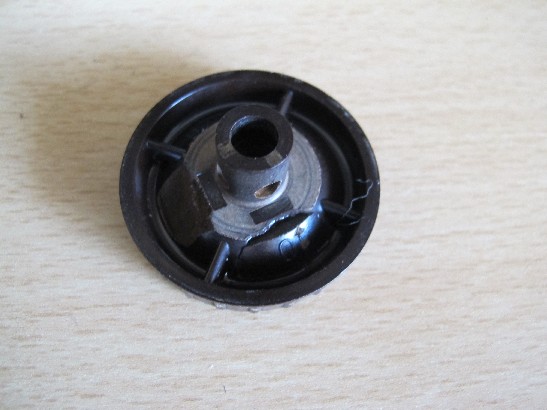

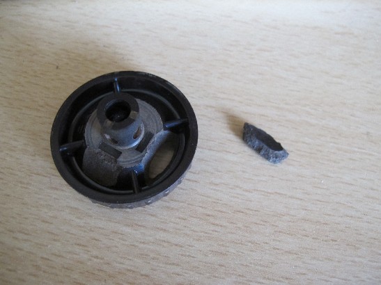

      Die einzigen Schäden sind ein gerissenes Seil an der Ferritantenne und (leider) ausgebrochene Schrauben an zwei Knöpfen. Am kleinen beide und am großen eine. Da wurde mit einem unsachgemäßen Schraubenzieher mit zuviel Kraft angezogen.
      Da muß ich ein bisschen Geduld haben; ab und zu findet man sowas bei E-pay. Vielleicht hat auch einer der Forumsteilnehmer noch solche Knöpfe in seiner Teilekiste; wenn ja bitte anbieten!
      So, morgen werde ich den entstauben und säubern; danach gehts zum Kondensatortausch.

      unter dem Namen Baden-Baden gab es wohl nicht allzuviele Saba Geräte. Insofern verfügst du jetzt über ein chassismäßig excellent erhaltenes Exemplar dieser seltenen Gattung. Die Technik unter dem Chassis ist absolut augenfreundlich und entspricht, in etwas abgemagerter, Form weitgehend dem Villingen 6-3D. Der fehlende KW-Bereich macht natürlich den Tastensatz besonders übersichtlich...
      Ich denke, das Gehäuse wird wohl etwas mehr Zeitaufwand erfordern, sollte aber bei der allgemeinen guten Substanz lohnenswert sein.
      Und ich finde das W5er Exemplar ist von der Technik, dem damit verbundenen höheren Nutzwert und dem Aussehen, seinem Vorgänger deutlich überlegen.

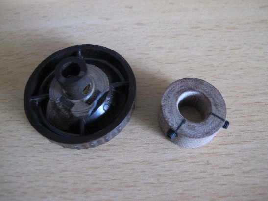

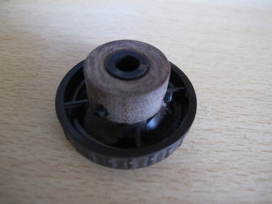

      Für den defekten Knopf hab ich folgende Übergangslösung bis ich einen Ersatz habe:
      Hab am beschädigten Knopf den äüßeren zylindrischen Teil abgedreht; der innere Teil auf 10,1mm. Anschließend aus Pertinax eine Hülse gefertigt die dem Durchmesser des ursprünglichen Knopfes entspricht (20mm). Der Innendurchmesser der Bohrung beträgt 10,0mm und wird später auf den Knopf aufgepresst. Muß nur noch ausprobieren wie ich das Material braun einfärben kann. Der Pertinax ist normalerweise dunkelbraun, wird aber durch die Faserverstärkung beim drehen ziemlich hell.

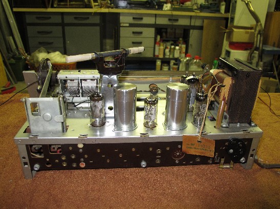

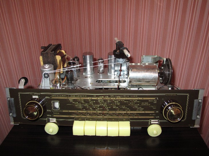

      So, hat ein wenig gedauert, aber manche Teile sind nicht auf die schnelle zu bekommen. Der Baden-Baden W5 ist nun komplett und funktionsfähig; alle Fehlteile sind nun eingebaut.
      Mit dem Gehäuse dauerts noch etwas länger. Das Furnier löst sich an vielen Stellen ab. Daher bringe ich den Baden-Baden W5 vorerst in einem Gehäuse von einem Mainau W4 unter. Kann durchaus sein, daß das Baden-Baden Gehäuse eine komplett neues Furnier benötigt. Das hab ich noch nie gemacht; da muß ich erst mal ausprobieren.

      Hallo Frank!
      Das Chassis sieht schonmal sehr schön aus.
      Ich würde erstmal versuchen das Furnier zu retten, auch wenn es sich ablöst. Ich würde das Furnier an den entsprechenden Stellen gut durchnässen und dann mit wasserfestem Holzleim arbeiten. Durch das Nassmachen wird das Furnier weich und läßt sich gut beabeiten. Natürlich mußt Du dann mit Schraubzwingen wieder alles beiziehen. Das einzige Problem ist dann die lange Trocknungszeit. Rechne mal mit ein 2-3 Tagen, im Heizungskeller.
      Frank
      Ablösendes Furnier hatte ich schon öfters; allerdings stets an den Rändern wo man gut den Leim unterspritzen konnte. Doch hier löst es sich mitten drin ab; man kann hier keinen Leim unterspritzen ohne vorher eine Öffnung zu schaffen, das ist hier das Problem. Die geschaffenen Öffnungen sind hinterher immer sichtbar.
