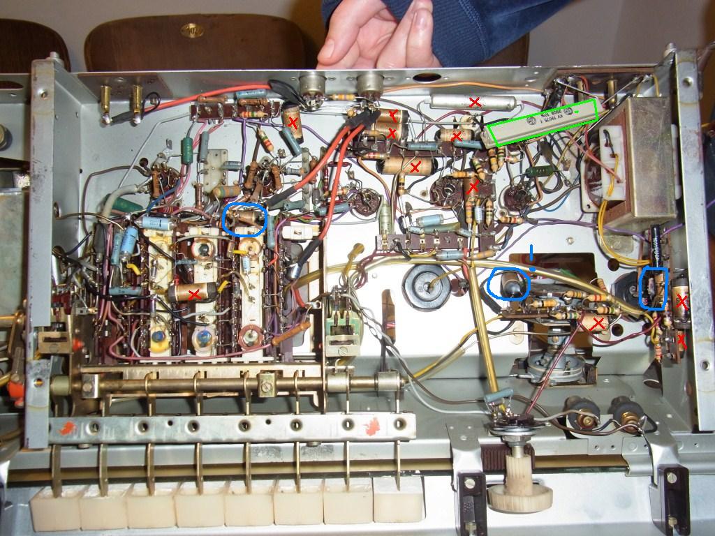

      Ich versuche auch ein Bild hochzuladen --hoffe es funktioniert.
      Auf dem Bild ist es die Stelle unten / mitte rechts die verschmort ist. ( direkt unter dem Trafo)
      Ich vermute ich "halte mich im Schaltplan rechts unten auf" . Direkt nach dem Trafo und dem Brückengleichrichter Gr1 bei den 47 Ohm und 0,1 µF Kondenstoren C77 , C 70 , C73 . Ist das richtig ? Würde mir jetzt als Erstes alle Bauteile Besorgen die dort angelötet sind 3 mal 0,1 µF und die Widerstände; Neu anlöten und dann wollte ich den Elko ( ich denke es ist einer ?? (Auf dem Foto direkt darunter zu erkennen) , austauschen.
      Es versteht sich von selbst :) das ich den ganzen Staub vorsichtig mit Wattestäbchen entfernt habe. Weiterhin habe ich die Röhren rausgezogen und Kontaktspray "drauf" gesprüht.
      Ich hoffe die Fragen waren jetzt nicht zu lang und bin sehr dankbar für weitere Vorgehensweisetipps . ---- ich will ja nicht noch mal den Anfängerfehler "Stecker rein" machen ....aber man ist ja so gespannt ob es etwas spielt :) .
      Dank Euch Gruß Nils

      Hallo Nils,
      Da hats einen dieser Teerkondensatoren geschmolzen. Ich habe mal versucht zu markieren, was gewechselt werden muss. Die Kondensatoren mit den roten Kreuzen müssen raus, es könnte mir noch der eine oder andere entgangen sein, jedenfalls muss gewechselt werden was so aussieht wie die markierten. Der grün markierte Keramikwiderstand ist nicht original, den hat der Vorbesitzer eingebaut.
      Freundliche Grüße Otto

      Hallo Nils,
      Otto hat es schon ganz gut gemacht, die markierten gehören raus.
      Auf der Oberseite hast du neben dem Trafo meistens noch 2 Kondensatoren 4700pF-1000V ... sofern du das Radio nur auf UKW und TA betreibst, brauchst du sie eigentlich nicht und kannst sie weglassen.
      Diese "schützen" grob gesagt die AM Bänder vor unnötigem Brumm.
      Wenn sie ersetzt werden sollen, dann braucht man dafür wieder spezielle Kondensatoren, da diese auch im ausgeschalteten Zustand die volle Netzspannung abkriegen ;)
      Wie Dieter würde ich diesen Hochlastwiderstand auch ersetzen, schau einfach mal im Schaltplan, welcher da wirklich reingehört, an der Kennzeichnung siehst du, wieviel Watt der eigentlich aushalten muss, unten auf dem Schaltplan ist das erklärt.
      Und wenn du schon dabei bist, kannst du auch die Elkos tauschen, einen hat Otto schon markiert, auf Anhieb seh ich aber noch einen.

      Was ich bis jetzt gemacht habe:
      Der alte Brückengleichrichter ist mal irgendwann durch einen neueren ersetzt worden (BC250C1500) , dieser war aber meiner Meinung nach so diletantisch eingelötet, dass ich ihn ersetzt habe ( hatte einen Hochvoltbrückengleichrichter für 2,5 A liegen) ---kann ja nicht schaden ...
      Dann habe ich C77 und R74 ersetzt (die waren verschmort). Ebenso verschmort waren R52 (kein Durchgang mehr), C49 und C46. Komischerweise liegt das alles auf der selben "Platine".
      Die beiden Becherelkos (zu erkennen auf dem Bild sind sie von unten mit der Plastikmutter verschraubt) möchte ich heute auch noch ersetzen. Den eine (ich meine es wäre der C73) habe ich gestern schon durch einen Kondensator 450V 47µF ersetzt. Der andere ist ein 50 + 50 µF also 2Stück in einem und das Gehäuse hat minus. Die Metallunterlegscheibe auf dem Gehäuse war verrostet (kaum oder garkein Durchgang zum Metallkörper des Radios denke ich). Diesen " Doppelelko" möchte ich heute auch gegen 2 Elkos 450 V 47µF ersetzen. Hier werde ich die Minusbeinchen zusammenlöten und vernünftig auf eine Metallgehäuseschraube führen. Die beiden zuführenden Adern dann jeweils auf einen Kondenstor.
      Ok Otto :) und die andern Teerkondensatoren nehme ich mir auch noch vor !
      Mit dem Keramikkondenstor ist echt ein Ding ... da muss ich jetzt mal schauen wo der im Schaltplan wäre..
      Peter: Wie kommst du so schnell auf 220 Ohm ? R73 ? Konntest du das auf dem Bild irgendwo erkennen ?
      Ich berichte weiter. Vielen Dank weiterhin für den (technischen) Beistand :)
      Gruß Nils

      Hallo Otto, ich hab noch drei Teerbomben entdeckt! Der mit dem Ausrufezeichen ist ein abgeschirmter ( C45, auf dem Plan zwischen Lautstärkepoti und Pin 2 der ECC83) Alle blau markiert.
