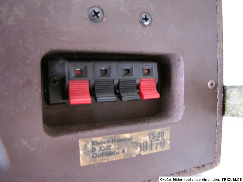

1. Herzlichen Glückwunsch! Das sind ganz hervorragende Lautsprecher, in jedem sind 6 Fostex Syteme, die heute pro Stück 45€ kosten!
2. einer der Außenanschlüsse ist der gemeinsame Anschluß, die drei anderen die jeweiligen Leistungsstufen. Also von hinten gesehen der linke ist 0,
daneben 1/1 dann 1/2 und zuletzt 1/3. Du brauchst aber vermutlich nur den Anschluß für die volle Leistung, also den linken und den danebenliegenden.

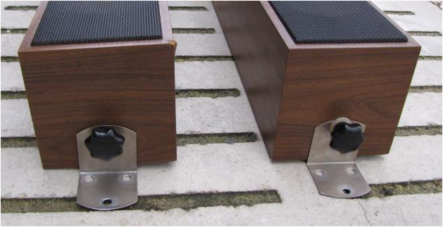

5. Bei der Montage darauf achten, dass sie direkt an die Wand montiert werden ambesten mit stabilen Metallwinkeln aus dem Baumarkt (8mm Bohrung).
