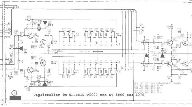

      Das Volumen, die Bestueckung und deren Wirkungsgrad, bestimmmen wo der LS-Steller stehen muss. Damit die Eingangsignale aus dieser Ueberlegung herausfallen, gibt es Anschlussnormen und Pegelsteller am Ausgang dieser Quellen, jedenfalls wenn sie durchdacht sind.
      !979 gab es bei GRUNDIG schon beim SV 80, SV140 und SV85 eine Wahlmöeglichkeit: <linear> <Contur1> und <Contur2> Also keine oder zwei unterschiedliche Beschaltungen der Abgriffe am LS- Steller. - Damit konnte man ausser den Klangreglern, den Amp. an Boxen, Raeume und Hörgewohnheiten anpassen. Aber immer als Kompromis.
      Weltweit gab es Modelle vom Amps, mit zwei.Lautstaerkestellern. Einer als streng linearer Steller, der zweite mit beschalteten Abgriffen. Durch gekonntes Mischen der beiden Positionen, konnte man die <gehörrichtige> Einstellung herbeiführen. Das funkioniert weitgehend optimal, wenn man es kann.
      Bei GRUNDIG wollten wir etwas Eingenstaendiges machen. Der V5000 mit seine 2x 100Watt Sinusleistung erlaubte auch kleine Boxen mit geringem, Wirkunggrad zu bespielen.
      Dazu steht der LS-regler stets wo anders, je nach Box.
      Den zweiten (linearen) LS- Regler, haben wir normiert, als Pegelsteller ausgelegt, wie es in Studios im Funk und TV die Regel ist.
      Einige „Hifi-Fans“ haben das im www, oft belaechelt, die spielen sowieso immer LINAER.
      Dieser Pegelschalter kann definiert auf minus 12, 10, 8, 6, 4, 2, und Null dB nach plus 2,4.6 und 8dB geschaltet werden.
      Ein Umfang von gesamten 20dB, erlaubt es die Kurven die Reinhard.im Post 006 zeigt um max. 12db noch unten oder max. 8db nach oben zu schieben.
      Damit und mit den schon erwaehnten Vorpegelstellern in den Tonquellen wie TUNER, TAPE usw. kann fast alles realisiert werden um einen guten Sound zu produzieren.
      Dass ich Laestermaeuler zum Pegelschalter als Igno....... ansehe, kann man aus dem hier Gesagtem wohl herleiten. Aber auch Grenzen jeder Beschaltung am LS- Steller

      Hans hat die Besonderheit des Loudness-Pegelstellers beim V 5000 erwähnt. Ich wollte aber noch den Kreis weiter ziehen. Denn auch bei den älteren Geräten ( einschl. V 2000) ohne diesen zusätzlichen Pegelsteller verlaufen die Loudnesskurven wie beim V 5000: Sie verringern die Bassanhebung (und auch in etwas geringerem Mass die Höhenanhebung) viel deutlicher zu hohen Pegeln hin. Meine Messung beim V 5000 bezieht sich auf die Stellung "0 dB" des Pegelstellers.
      Es konzentriert sich - und da beisst keine Maus einen Faden ab - auf diesen Satz von Hans:
      "Wie schon oben gesagt, passt eine Physiologie nur zu einer Hardware, also auch nur zu bestimmten Boxen"
      Die weitgehend pegelunabhängige Bassanhebung des A 9000 von ca. 7 dB bei 20 Hz bis hin zu Ausgangspegeln knapp unter Nennleistung macht die Verträglichkeit dieser Art der physiologischen Anpassung (wenn man sie denn benutzen will) stärker von den Eigenschaften der Boxen und der Hörraumakustik abhängig. Daraus folgt, dass man mit wirkungsstarken Boxen bei gehobener Lautstärke in diesem Fall auf "Contour" besser verzichtet und "linear" bevorzugt. Bei niedriger Lautstärke, muss man dann aber wieder den Bass nachregeln....Wie Peter anmerkte, ist das nicht nur beim A 9000, sondern häufig auch japanische Philosophie (gewesen).
      Vor diesem Hintergrund war die Loudnesskorrektur bei den älteren Geräten (übrigens nicht nur bei Grundig V 5000 sondern natürlich auch z.B. beim V 2000) IMHO besser, da die Rücknahme der Bassanhebung zu höheren Pegeln viel näher der Hörkurvenschar gleichlaut empfundener Pegel (über den Frequenzgang) angeglichen war. Die Anpassung an den nach jeweils persönlichem Geschmack angenehmsten Klang (das ist subjektiv, bei jeder Person etwas anders) war damit fast mühelos. Beim A 9000 habe ich aber Mühe damit, da mir der A 9000 die gebotene Rücknahme der Bassanhebung bei Erhöhung der Lautstärke nicht automatisch abnimmt.
      Die von Hans beschriebene zusätzliche "Pegelsteller-Schaltung" im V 5000, mit der die jewilige Stärke der Laudness-Korrektur noch zusätzlich geregelt werden konnte, bot hier natürlich das Nonplus-Ultra an Klangregelungsflexibilität. Auch hier ist es aber wichtig, dass die Stufen dieser Regelung nicht zu gross sind - beim Saba 9241 sind sie z.B. vergleichsweise grob. Da ist eine bestimmte Stufe am Pegelsteller für die Loudness zu wenig und die nächste bereits zu viel. Dann muss man entsprechend am Bassregler wieder nachstellen.
