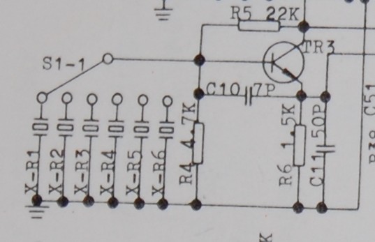

      Das Umschalten der Resonatoren hab ich mir so vorgestellt: (Hab den Schaltplan von meinem alten Funkgerät gefunden)

      Ja, vom Prinzip geht das so.
      Du kannst dafür einen kleinen mehrstufigen Schiebeschalter oder besser einen Drehschalter nehmen. Nur den Oszillator wie im Bild wirst Du nicht 1:1 übernehmen können. In den Datenblättern zu den Resonatoren wird es bestimmt Beispielschaltungen geben.

      Hallo, das Bild ist ja nur ein Beispiel und stammt von einem 6 Kanal CB-Funkgerät aus der Zeit gegen Ende der 70er. Vorderseite Zinkdruckguß, Rüchseite Stahlblech; so ein 1Kg- Handfunkgeräteklotz aus der Anfangszeit. :) Für den MW-Transmitter hab ich aktuell nur zwei verschiedene Resonatoren, die im MW-Bereich liegen; ich werde ein einfachen Umschalter verwenden. Für den LW-Bereich hab ich 4 verschiedene. Mir gings nur darum ob so ein dazwischengeklemmter Schalter das Ganze groß beeinflusst; aber wenns bei KW funktioniert müßte es ja bei MW auch gehen. Das Layout welches man bei Funkamateur herunterladen kann ist mit Sprintlayout erstellt; und da ich diese Sofware habe läßt sie sich bearbeiten. Ich verwende einen Hochwertigeren Übertrager als in dem vorgestellten Projekt. Er ist komplett geschirmt und hat ein anderes Rastermaß welches ich anpassen muß. Keine Angst, Frequenzen im Amateurbereich sind für mich mangels Empfänger absolut uninteressant! Nun geh ich mal ans basteln, damit ich meinen alten Blaupunkt aus den 30ern mal wieder laufen lassen kann.
