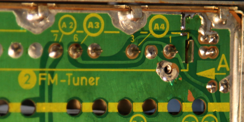

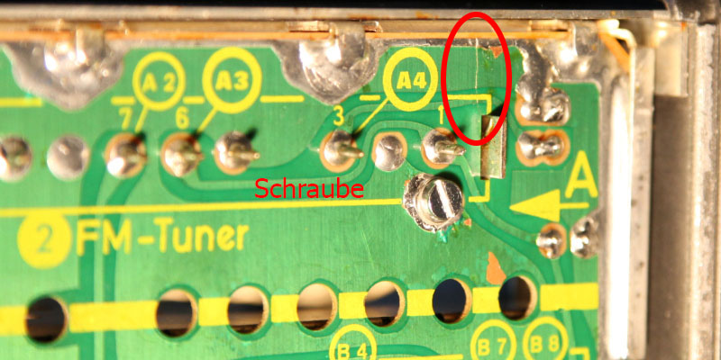

      - Die Grundursache für das Senderspringen ist gefunden. Es war ei Haarriß in der Platine, welcher sich erst beim Verschrauben der UKW-Box negativ bemerkbar machte. Durch Abkratzen des Lötstopplacks und etwas Lötzinn war das Problem behoben.
      Hier noch 2 Fotos, vielleicht als Hilfe, wenn jemand noch so ein Problem hat.

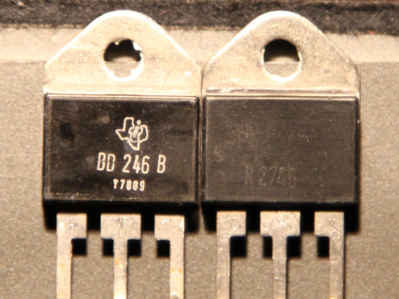

      Bei der Reinigung des Endtransistors nach dem Ausbau mit Ispropanol machte ich folgende verblüffende Feststellung: Unter der Beschriftung (Texas Instruments?) befindet sich eine weitere Kennzeichung? Anbei ein Foto (links die Originalbeschriftung, rechts was nach der Reinigung zum Vorschein kam)
      Weiß jemand was das zu bedeuten hat? Wurden schon damals Bauteile gefälscht oder gab es zuerst eine Vorsortierung?

      Hallo Wolfgang,
      erfahrungsgemäss ist einer Haarrissüberbrückung mit allein einem Tropfen Lot nur zeitlich begrenzter Erfolg gegönnt. Aufgrund der Wechsel von Erwärmung und Abkühlung und der damit verbundenen thermischen Ausdehnung der Leiterplatte und des Lots, kann sich im Lauf der Zeit der Haarriss auf die Lötbrücke ausweiten. Es ist deshalb angeraten, den Schutzlack über den betroffenen Leiterbahnen auf beiden Seiten des Haarrisses etwas weiter zu entfernen, sie mit Lot zu "verzinnen" und einen Kupferdraht ganz über den Riss einzulöten (im Lot einbetten). Am besten ist hier versilberter Kupferdraht, den die Elektronikshops anbieten.

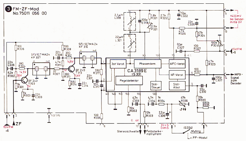

      Das Muting-Problem besteht allerdings weiterhin. IS2041 scheidet als Ursache mal aus, denn wenn ich Pin 5 und 9 vom ZF-Modul brücke, passiert ebenfalls nichts. Ich habe daher den CA3189E im Verdacht. Wiederum meine Frage, gibt es eine Möglichkeit diesen Verdacht zu bestätigen? C336 ist schon neu allerdings nicht wie hier angegeben mit 2,2 µF sondern 4,7 µF. Hat das einen Einfluß?

      Hallo Wolfgang,
      Die Mutingfunktion hängt empfindlich vom Abgleich des ZF-Moduls ab.
      Die Mutingfunktion soll nur bei schwacher Feldstärke aktiv werden und zwar um so mehr, je geringer die Feldstärke ist.
      In der Abgleichanweisung ist beschrieben, wie man das Muting am ZF-Verstärker einstellt. Ich versuche mal, Dir zu "übersetzen", wie Du das Muting ohne aufwendigen Messpark einstellen kannst. Jedenfalls kannst Du das versuchen.
      Du stellst zuerst einen starken Sender genau ein. Die Feldstärkeanzeige sollte dafür im Bereich 7-8 (ggf. auch mehr) anzeigen.
      Dann drückst Du die Taste "Muting". Die Lautstärke darf sich nicht ändern.
      Wenn die Lautstärke bei einem starken Sender bei Drücken der Taste "Muting" abnimmt, gehst Du wie folgt vor:
      Du benötigst einen ganz feinen, kleinen Schraubendreher (Uhrmacherschraubendreher), der eine Klinge von nicht mehr als 1,5 mm Breite hat.
      Du schaltest nun erstamal den Receiver ab (damit Du keinen Kurzschluss bei der folgenden Operation machst).
      Wenn Du vor dem Receiver sitzt, der Dir die Frontplatte zuwendet, siehst Du oben im ZF-Verstärkerkästchen zwei etwa 3 mm grosse runde Löcher. Mit einer Taschenlampe und dem kleinen Schraubendreher versuchst Du vorsichtig (!) durch das vordere (Dir zugewandte) Loch den Schlitz in dem kleinen darunter befindlichen Poti P312 zu treffen und drehst das Poti wenig (!) nach rechts. Dann den Schraubendreher entfernen und erst dann den Receiver einschalten. Das Poti muss gerade so weit nach rechts gedreht sein, dass bei einem starken Sender beim Drücken der Mutingtaste die Lautstärke nicht leiser wird.
      Einstellung der Mutingschwelle:
      Nun stellst Du einen sehr schwachen Sender ein, der beim Drücken der Mutingtaste normalerweise gemutet werden sollte. Die Feldstärkeanzeige sollte bei so einem Sender bei ca. "1" oder weniger liegen. Wenn Du einen solch schwachen Sender nicht finden kannst, dann stellst Du zwischen zwei Sender, so dass Du Rauschen hörst, wenn die Mutingtaste nicht gedrückt ist.
      Dann wieder Receiver ausschalten.
      Nun gehst Du wieder an das genannte Poti P321 und drehst ein wenig (!) nach links.
      Schraubendreher herausnehmen, Receiver einschalten und prüfen, ob nun das Rauschen oder der schwache Sender bei Drücken der Mutingtaste gemutet wird.
      Wenn das noch nicht der Fall ist, Receiver wieder ausschalten und das Poti P321 ein weiteres kleines Stückchen nach links drehen. Das so lange machen, bis beim Drücken der Taste "Muting" der schwache Sender oder das Rauschen (fast) weg ist. Nicht darüberhinaus nach links drehen, sonst verlieren auch starke Sender Lautstärke!
      Auf keine Fall an der Spule L321 herumdrehen! Die beeinflusst zwar auch das Muting (und die Stereoumschaltung), ist aber ohne Prüfsender und NF-Voltmeter nicht wirklich gut abgleichbar. Solltest Du an L321 schon rumgedreht haben, musst Du zuerst das Poti P321 ganz auf Rechtsanschlag drehen und kannst dann versuchen, L321 so abzugleichen, dass Du bei Abstimmung auf einen starken Sender und mit gedrückter Mutingtaste maximale Lautstärke (und maximale Anzeige am Feldstärkeinstrument) bekommst. Das ist aber nur eine "Ungefähr-Einstellung". Eigentlich muss man danach einen Neuabgleich des ZF-Moduls mit Prüfsender, 400 Hz- oder 1 kHz-moduliertem HF-Trägersignal und Klirrfaktormessgerät machen. Nach dieser Einstellung von L321 folgt dann die oben beschriebene Einstellung von P321. Danach müsste Muting korrekt funktionieren.
      Am Ende noch überprüfen, ob die Stereoleuchte auch dann noch anbleibt/angeht, wenn man die Mono-Taste erst einschaltet und dann wieder ausschaltet. Bleibt dabei Stereo aus, ist L321 nicht richtig abgestimmt.

      Hallo Reinhard,
      danke für die suuuper Anleitung!
      Vorweg, ich habe zuerst nur die beiden Elkos C322 und C336 und dann noch das Poti P324 getauscht. Ich habe das neue Poti so eingestellt da es den gleichen Spannungsteiler ergibt. P321 ist mangels Ersatz vorerst noch original. An die Spulen hätte ich mich nie gewagt.
      Ich habe die Muting Funktion vermutlich zuerst auch falsch interpretiert und dachte, daß Sie immer alles auf Stumm schalten soll.
      Dank Deiner Anleitung arbeitet sie nun so wie Du es beschrieben hast. Irgendwie finde ich es toll wenn ich am Abstimmrad drehe, daß es zwischen den Sendern nicht mehr zwitschert und rauscht sondern einfach still ist. Es ist also gar nichts defekt!
