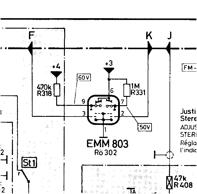

      2.) Das Magische Band leuchtet permanent schwach grün, ohne sich zu bewegen. Die Stereo-Anzeige funktioniert korrekt.

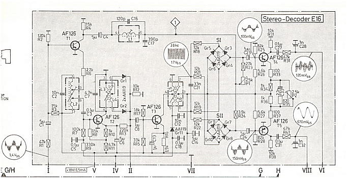

      Um den Fehler einzugrenzen, habe ich mal ein externes Stereo-Gerät am Bandlaufwerkseingang angeschlossen. Das funktioniert problemlos (stereo und mono). Der Fehler dürfte also am Stereo-Dekoder liegen. Ich hab mal versuchsweise die Pins VI und VIII (re und li Kanal) im Stereobetrieb kurzgeschlossen. Damit waren beide LS gleich laut.
      Ich habe auch schon alle Elkos (bis auf die 1µF) im Dekoder getauscht: Die 5µF durch 4,7µF, den 50µF duch 47µF (andere hab ich nicht bekommen). Dies hat das Problem nicht behoben.
      Da ich kein Oszi besitze, kann ich mir die im Schaltplan beschriebenen Messpunkte nicht ansehen.

      da die Stereo-Anzeige funktioniert aber die normale Feldstärkeanzeige nur blass erscheint liegt es in diesem Fall eher nahe, dass die Spannung an pin9 fehlt und R318 ausgetauscht werden sollte.
      Weiterhin gibt die Stereo-Anzeige Auskunft darüber, dass der Decoder den Stereo Hilfsträger (38KHz) aus dem Pilotton generiert hat. So lässt sich auch grob sagen, dass die Transistoren T1 bis T3 ihre Arbeit verrichten.
      Der Fehler für ungleiche Lautstärke der Stereo-Kanäle ist daher im Bereich der Schalterdioden (besonders deren Ansteuerung) und in der Umgebung der Transistoren T4, T5 zu suchen.
      Dazu empfiehlt es sich zunächst (weil einfach) die Spannungen über R31 und R38 zu messen. Die Werte sollten gleich gross sein - sie geben auch Auskunft, ob beide Transitoren im gleichen Arbeitspunkt liegen.
      Falls diese Messungen nicht zielführend sind, sollten die Bauteile in der "Schalterumgebung" überprüft werden - R18, R21, R19, R22, R23, R24 sowie P1 auf einwandfreie Kontaktierung des Schleifers.
      Ich setze dabei voraus, dass bereits alle Elkos - auch C23 und C24 ersetzt wurden.
      So, die Spannung an R31 beträgt ca 1,2V, an R38 10V!
      Die Frage ist jetzt:warum?
      Habe beide Widerstände ausgelötet und gemessen: beide etwas über 10kOhm...
      Die Widerstände in der Schalterumgebung hab ich auf der Platine vermessen, weiss jedoch nicht, wie sehr sich die Schaltung auf das Messergebnis auswirkt. Muss ich die jetzt alle auslöten? P1 sollte auch Kontakt haben...
      Ok, das Magische Band funktioniert wieder!
      R318 war tatsächlich hochohmig. Habe ihn entlötet und einen neuen aus meinem Fundus zunächst unten an die Platine gelötet - Man kommt hier nur ganz schwierig dazu. Die ganze Platine zu entfernen wollte ich heut nicht und
      ich weiß auch ehrlich gesagt nicht, ob ich das jemals machen will ;)
      Peter, Volker, herzlichen Dank für den Tipp!

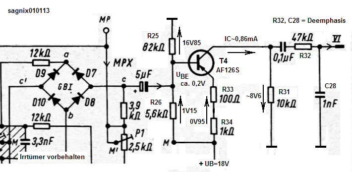

      so wie es aussieht, liegt der Fehler in der Umgebung von T4. Du brauchst also die anderen Widerstände um die Diodenbrücken zunächst nicht weiter zu überprüfen. - Das sollte auch nur erfolgen, falls die ersten Messungen nicht zielführend seien.
      Jetzt haben wir ja eine Spur und es gilt die Bauteile um T4 unter die Lupe zu nehmen - Da wäre zunächst der Basis-Spannungsteiler R25, R26 zu beachten, dann die Widerstände R33, R34. Letztendlich kann es auch am Transistor selbst liegen...
      Um meine Überlegungen etwas zu untermauern und um überhaupt einmal ein Beispiel mit Spannungsangaben vorzustellen, habe ich folgende Skizze angefertigt. Die Werte sind rechnerisch ermittelt, da ich einen solchen Decoder nicht vorliegen habe.
      Nachtrag Deemphasis: Streng gesehen gehört auch der Ausgangswiderstand der Transistorstufe (angenommen 200k) und R31 zum Bilden der Zeitkonstante. So ergäbe sich ein Rtau in KOhm von (200//10)+5=56,5 bei C=R/Tau würde sich bei Tau=50µs ein Kondensator von 0,885 nF als geeignet erweisen.
      Peter, danke für Deine überaus detaillierten Ausführungen! Ich habe alle genannten Widerstände geprüft. Sie sind alle in Ordnung (ausgelötet und gemessen)! dann wirds wohl der Transistor sein!? Bekommt man die noch? Eine erste Recherche sah nicht gut aus (Farnell, Conrad).
      Soll ich mal T4 und T5 in der Schaltung tauschen?
      Kanns nicht auch an den Filtereinstellungen oder an den Potieinstellungen liegen? Ich hab mal vorsichtig versucht, an den Potis zu drehen, aber nichts hat sich verändert. Traue mich aber nicht, hier viel zu verstellen.
      Noch was ist mir unklar:
      Im Schaltplan werden doch Messpunkte beschrieben. Diese sind beim rechten und linken Kanal unterschiedlich
      120 mVss, 670 mVss
      100 mVss, 150 mVss
      So, hab jetzt mal T4 und T5 vertauscht, und siehe da, nun ist der rechte Kanal lauter als der linke! Wie es aussieht, ist also ein Transistor defekt.
