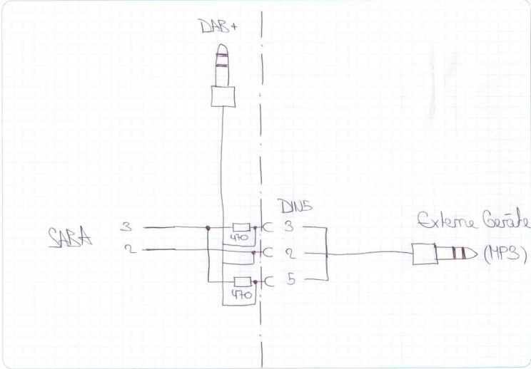

Hallo zusammen
Ich habe einen voll funktionstüchtigen Freudenstadt 9 aus dem "Elektronikschrott" gerettet, obwohl sein Gehäuse übel zugerichtet war (Wasserschaden).
Nun habe ich das Gerät farblich auf 70er Jahre getrimmt und zusätzlich hinter der Seitenblende einen einfachen DAB+ Empfänger eingebaut.
Da der SABA einen unglaublich guten Sound hat, habe ich mich gefragt ob ich den Ton vom DAB+ Empfänger (Kopfhörerbuchse) über den Tonabnehmer- oder Tonbandgerät Eingang einspeisen könnte?
Weiss jemand was für ein Signal da benötigt wird und wie die Buchsen beschalten sind?
Gruss Peter

Was ich naemlich bei der Aufstellung oben vermisse, ist die Ansicht. Loetseite oder Stift-/Buchsenseite?
