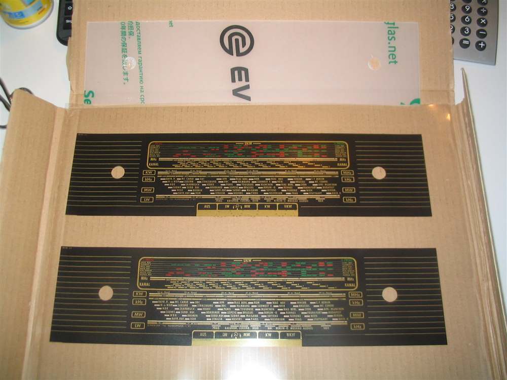

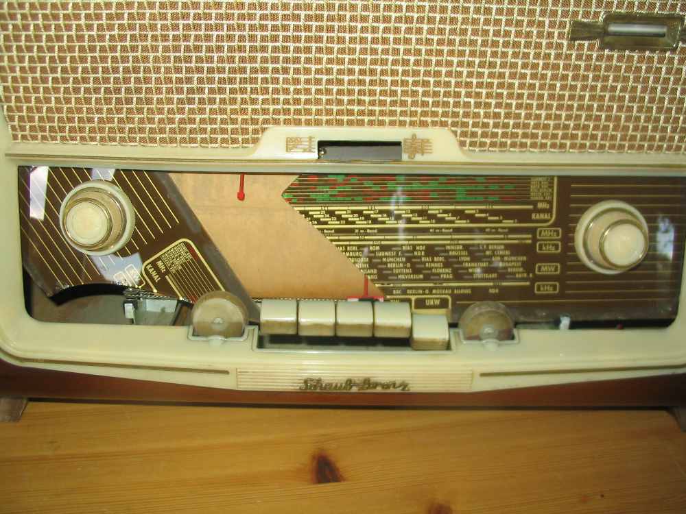

ich hatte auch mal eine defekte Scheibe für ein Schaub Lorenz Goldina 58. War auch nach Monaten nicht zu bekommen. Bevor ich das Gerät schlachte habe ich mal ausprobiert was machbar ist. Ich habe die Bruchstücke auf einen A3 Scanner eingescannt und die Bruchkanten mit Photoshop weg retuschiert. Bedruckbare Folie für einen Laserdrucker in A3 zu bekommen war nicht einfach. Hier bin ich dann fündig geworden:
http://www.gelsenink.de/laserdruckerfoliedina3/laserdruckerfoliedina3.php
Die gibt es da sogar einzeln. Dann die Skala auf die Folie gedruckt und aufgeklebt. Die Skala habe ich mir von einem Bekannten in der Glaserei machen lassen. Du kannst aber auch Plexiglas verwenden. Das bekommst du z.b hier: http://www.plattenzuschnitt24.de/ fix und fertig auf Maß geschnitten und gleich mit Löcher. Es ist zu überlegen 2 Plexglasplatten in 2mm zu nehmen und die Folie dazwischen. Dann braucht nichts geklebt zu werden. Das sollte einfacher sein. Letztendlich ist so eine Skala besser als keine und der Laie wird es nicht einmal bemerken. Letztendlich hätte ich für das Geld ein 2 Gerät bekommen, aber darum ging es mir hierbei nicht.
Frank

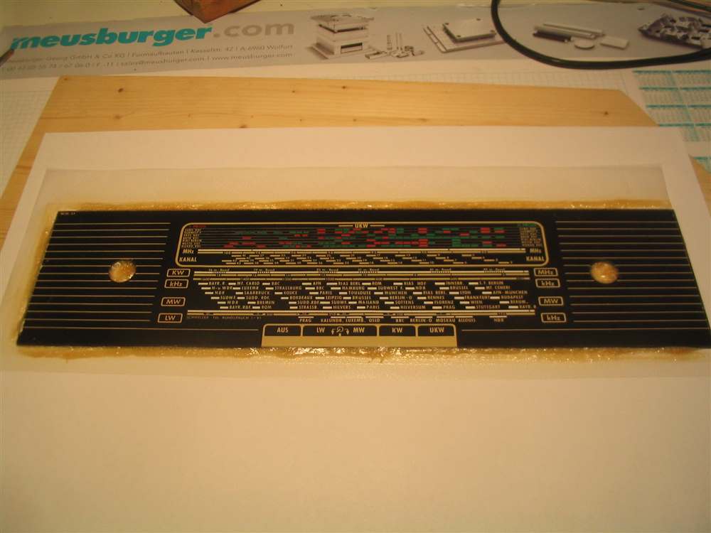

Meins sah so aus.
Dann eingescannt und auf Folie A3 gedruckt.
mit Sprühkleber von hinten aufgeklebt

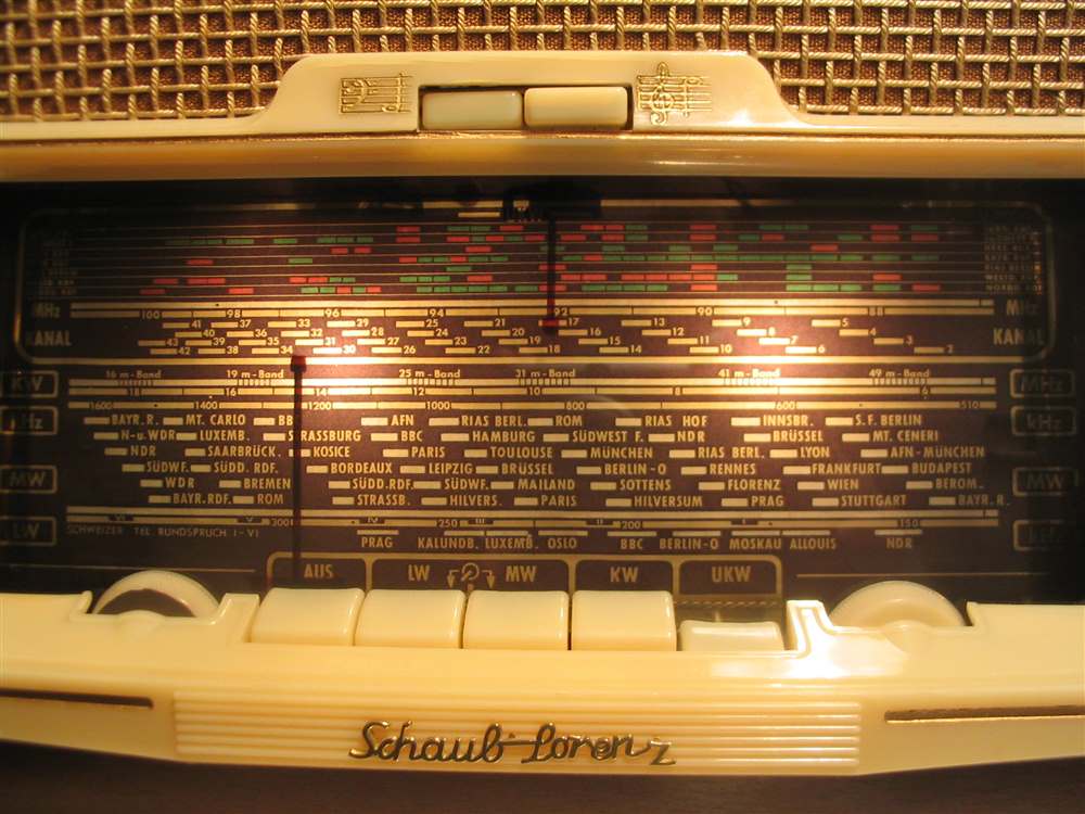

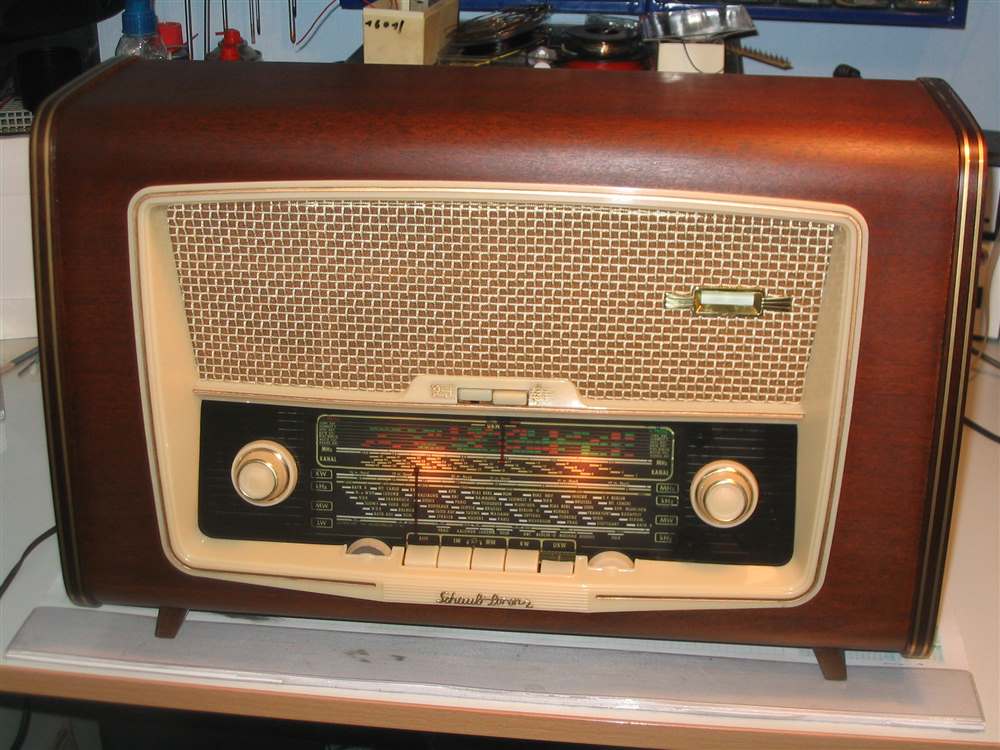

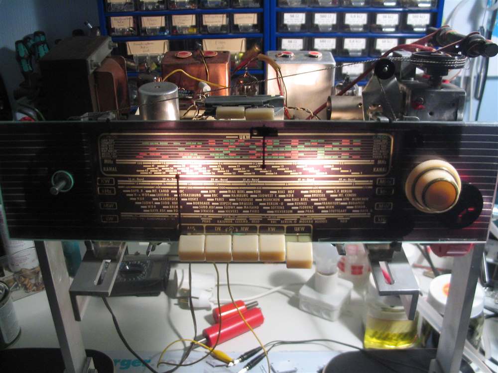

wieder eingebaut, vielleicht etwas transparenter. Wenn die Folie nicht geklebt wird kann man auch 2 übereinander oder Backpapier dahinter legen
