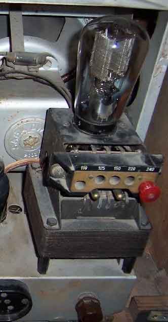

			Ach-jetzt weiß ich was gemeint ist! Der Sinn dieser beiden Kontakte hat sich mir nie erschlossen. Sie ist außen abgedeckt, kann also nicht verwendet werden und das Netzkabel wird hinten ohne Verwendung dieser beiden Kontakte angeschlossen. Kann mir jemand den Sinn dieser Anordnung näher bringen?Gruß Heino - der Unkaputtbare
			Heino,
dann ist dein Netzkabel entweder falsch angeschlossen oder du hast den Sinn der Kupplung noch nicht verstanden.
Hans´ Bild zeigt den geräteseitigen Netzanschlußstecker, der rote Pümpel ist der Sicherungshalter und gleichzeitig Spannungswähler.
Als nächstes kommt die Rückwand drauf. In dieser ist ein Loch durch welches der Netzanschlußstecker guckt...
Nun kommt die Buchse aus post 003 drauf und wird an der Rückwand verschraubt. Basta, fertig.
Man kann nun die Rückwand MIT dieser Buchse abnehmen, indem man sie einfach vom Stecker zieht.
Leider fehlt mir ein Bild von der Kupplung, sonst wärs einfacher.
Gruß, Dieter -
